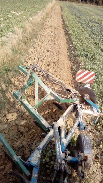

mokra ziemia ale ładnie to wyglonda 😍 u mnie piach orze sie jak woda i nic nie widac a na redzinie lemiesze czerwone i mtz ledwo jeczy

W tym roku mokrą ziemię za pługiem to zobaczę chyba tylko na zdjęciach.

Ciągniemy to Zetorem ZTS 12145 Turbo, prędkość ok 8km/h. Planuje siew pszenżyta w tym tygodniu

Mam taką Unię tylko na kołku i mam taki problem. Cały czas pomiędzy pierś a ścinacz skiby wchodzi trawa i korzenie i przez to nie chce się ziemia ślizgać po całej powierzchni i wychodzi brzydka orka. Może ktoś ma na to jakąś radę? Pozdrawiam!

przeciez tam sie reguluje te ścinacze. sa ładne fasolki w otworach.
Zrób tak, zeby koncóweczka ścinacza dotykała dosłownie (zero szpary) górnej czesci piersi.

Sprawdzałem z dużą szparą i teraz aktualnie mam tak że szpary nie ma, ścinacz dotyka piersi. I tak tam napcha tego trawska. Jak wyjdę, oczyszczę to orze super ale tylko przez chwilę zaraz znowu tam się nazbiera i lipa.

Co do pluga to jak masz trawę to słabo uprawiasz. A poważnie mówiąc to możesz sobie lekko tam zespawać skoro napycha.
