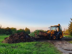

Taka sytuacja .... pękła rura 😡 całe szczęście że teraz, a nie w zimie 😄
MF675ursus 1535 Opublikowano 5 Września 2019 Nie wiem jak u was, ale u mnie jak pęknie rura to odkopuje się ją w miejscu pęknięcia i naprawia, a nie całe podwórko ryje... Odnośnik do komentarza https://www.agrofoto.pl/forum/gallery/image/761863-koparka-gasienicowa/#findComment-2559717
Genius9872 419 Opublikowano 5 Września 2019 kurcze ta rura w ziemi to z 40 lat była ... ja nie mam czasu na lepienie rury co miesiąc, została położona ta plastikowa niebieska rura, będzie na wieki teraz, a koszt naprawy 400 zł z czego 250 koparka Odnośnik do komentarza https://www.agrofoto.pl/forum/gallery/image/761863-koparka-gasienicowa/#findComment-2559723
MF675ursus 1535 Opublikowano 5 Września 2019 No chyba że tak. Jeżeli liczysz że plastik będzie na wieki, to srogo się zdziwisz... Odnośnik do komentarza https://www.agrofoto.pl/forum/gallery/image/761863-koparka-gasienicowa/#findComment-2559736
robi57362 2788 Opublikowano 5 Września 2019 czemu u mnie juz ze 30 lat leży i na sie dobrze Odnośnik do komentarza https://www.agrofoto.pl/forum/gallery/image/761863-koparka-gasienicowa/#findComment-2559742
jonek98 2835 Opublikowano 5 Września 2019 a co się plastikowi stanie ? w ziemi mi nawet zajebisty mróz nic nie zrobi Odnośnik do komentarza https://www.agrofoto.pl/forum/gallery/image/761863-koparka-gasienicowa/#findComment-2559750
Genius9872 419 Opublikowano 5 Września 2019 A co ma się stać z rurą plastikowa ? przecież to nie zgnije ? 😁 nawet rdza się nie czepia 😁 będzie na wieki 😁 Odnośnik do komentarza https://www.agrofoto.pl/forum/gallery/image/761863-koparka-gasienicowa/#findComment-2559762
MF675ursus 1535 Opublikowano 5 Września 2019 Z czasem robi się kruchy Odnośnik do komentarza https://www.agrofoto.pl/forum/gallery/image/761863-koparka-gasienicowa/#findComment-2559791
marekc 65 Opublikowano 5 Września 2019 po co ryć całe podwórko można wykonać dwa wykopy na początku i końcu odciąć rurę i do niej przywiązać rurę plastikową i wyciągając rurę ciągnikiem wciągamy od razu nową. ja tak przynajmniej robiłem i jest ok Odnośnik do komentarza https://www.agrofoto.pl/forum/gallery/image/761863-koparka-gasienicowa/#findComment-2559808
mateo2662 74 Opublikowano 5 Września 2019 plastik może wyciągniesz ale stalowej nie, też uważam że lepiej coś wymienić zawczasu niż potem się wku... Odnośnik do komentarza https://www.agrofoto.pl/forum/gallery/image/761863-koparka-gasienicowa/#findComment-2559852
marekc 65 Opublikowano 6 Września 2019 kto jeszcze kładzie stalowe rury ? Odnośnik do komentarza https://www.agrofoto.pl/forum/gallery/image/761863-koparka-gasienicowa/#findComment-2560128
Genius9872 419 Opublikowano 6 Września 2019 u mnie jeszcze są ale powoli idę w plastik 🙃 Odnośnik do komentarza https://www.agrofoto.pl/forum/gallery/image/761863-koparka-gasienicowa/#findComment-2560131
Gość Opublikowano 6 Września 2019 18 godzin temu, marekc napisał: po co ryć całe podwórko można wykonać dwa wykopy na początku i końcu odciąć rurę i do niej przywiązać rurę plastikową i wyciągając rurę ciągnikiem wciągamy od razu nową. ja tak przynajmniej robiłem i jest ok Metalową tak wyrwałeś? Ale sposób niezły, nie wpadł bym na to 👍 Odnośnik do komentarza https://www.agrofoto.pl/forum/gallery/image/761863-koparka-gasienicowa/#findComment-2560188
rex15 286 Opublikowano 6 Września 2019 Jakiej średnicy nowa, a jakiej stara wewnatrz? Odnośnik do komentarza https://www.agrofoto.pl/forum/gallery/image/761863-koparka-gasienicowa/#findComment-2560250
Genius9872 419 Opublikowano 6 Września 2019 stara rura była calówka i nowa też calowa wewnątrz, tylko plastik Odnośnik do komentarza https://www.agrofoto.pl/forum/gallery/image/761863-koparka-gasienicowa/#findComment-2560286
MF675ursus 1535 Opublikowano 6 Września 2019 Na jakim odcinku była ta wymiana? Odnośnik do komentarza https://www.agrofoto.pl/forum/gallery/image/761863-koparka-gasienicowa/#findComment-2560292
Genius9872 419 Opublikowano 6 Września 2019 45 m Odnośnik do komentarza https://www.agrofoto.pl/forum/gallery/image/761863-koparka-gasienicowa/#findComment-2560303
