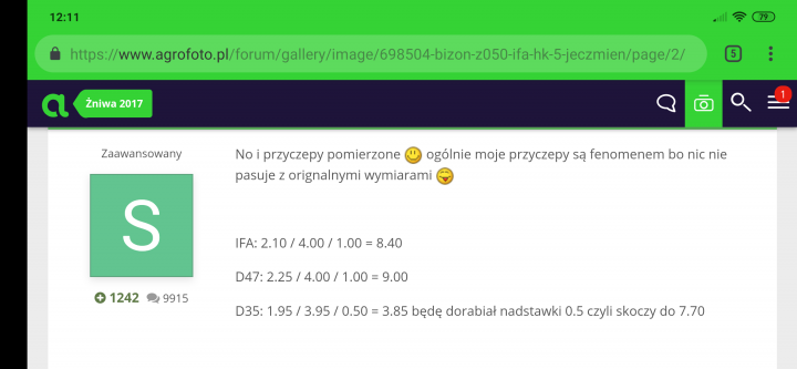

D47 ma pakę 9m3 a że skosami i dobrze nasypana to pewnie że 10m3 wejdzie :P
tu mam wymiary moim przyczep
