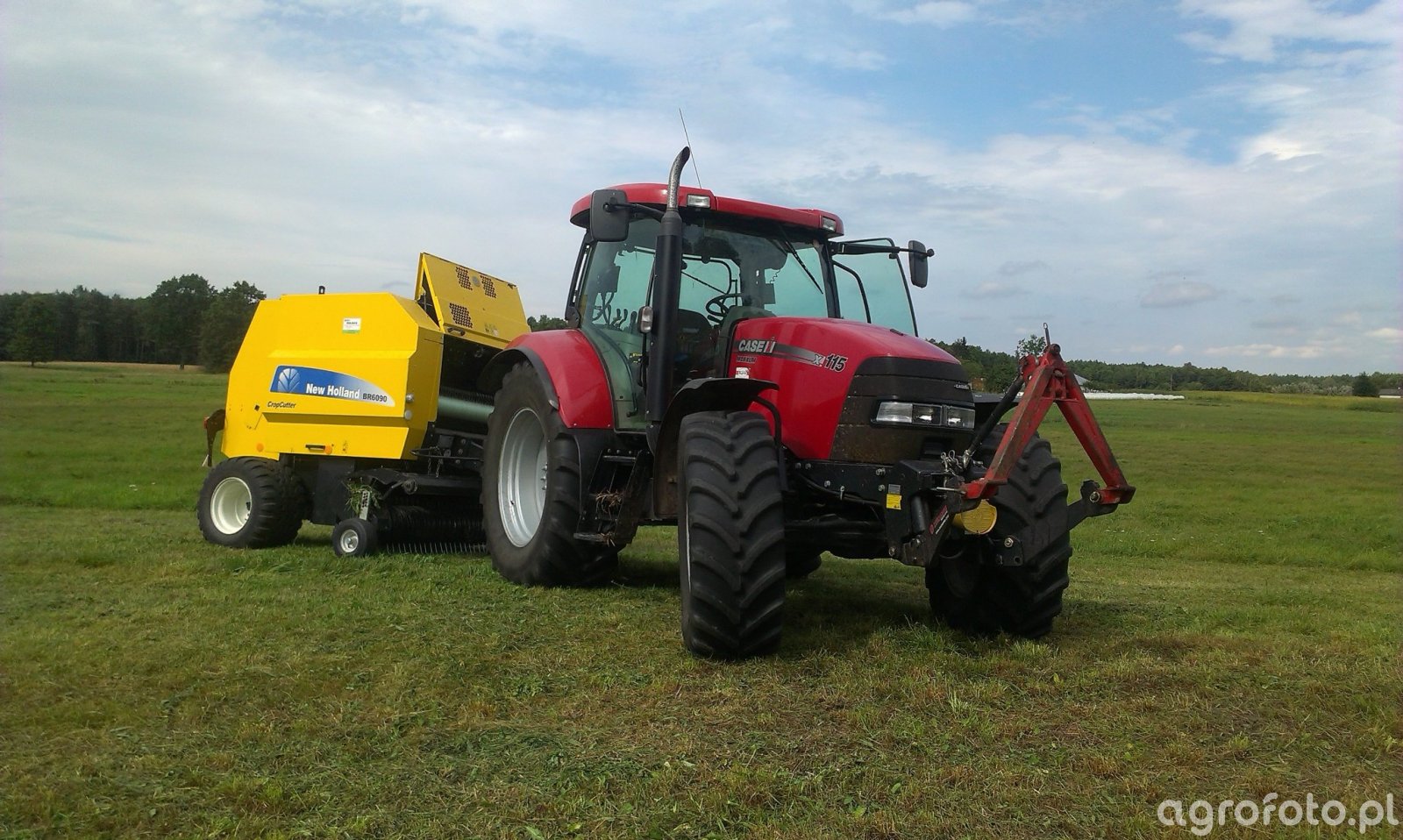

Czy ktoś ma problem z resetujacym się sterownikiem w prasie New Holland RB6090 podczas owijania siatką? Aparat nie wraca na pierwotną pozycję przez co siatka nie jest odcięta trzeba wtedy manualnie podnieść aparat, a bela która jest w komorze nie jest liczona przez sterownik. Czy ktoś miał taki problem?
Sprawdz nóż odcinający siatke, jak nie jest wystarczająco ostry to nie przetnie i będzie owijać dalej ew za słabe naciągnięcie siatki, sprawdz hamulec z prawej strony komory. A siatka po odcięciu jest luźna czy naciągnięta po całym aparacie? Na ten drut na który zakładasz siatke od strony hamulca przy tym dużym kole są zazębienia do rolki siatki, jak są mocno powginane do wewnątrz to hamulec nie będzie spełniał swojej funkcji bo siatka się będzie obracać nie z całym prętem, odegnij do zewnątrz te zazębienia.
