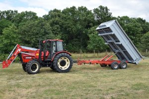

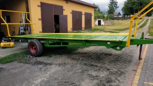

Przyczepa jednoosiowa wywrotka zbudowana z nowego materialu,
Wymiary 3/2/1,15m
Informacje o zdjęciu Przyczepa sam
Zrobione z HUAWEI PRA-LX1
  • Zaawansowany
  • bratrolnika
  • 8680 11642
opony 11,5 to wytrzymają, jedna sztuka wg katalogu ma ok 2500kg nośności
1 godzinę temu, Moorgi napisał:
Ile byś cenił jeśli byś sprzedawał? :)
nadal szukasz???
ja wyceniam ją na 10tys.zł, a może i nawet 11tys.zł
Udostępnij ten komentarz
Link do komentarza
  • Zaawansowany
  • bratrolnika
  • 8680 11642
Ośka pewnie rozrzutnik 175cm po zewnątrz, czyli koło schowane 12cm pod paką
Zależy w którym miejscu jest zawias zamocowany, czy w osi koła czy szerzej
Link do komentarza
  • Zaawansowany
  • damiandazo
  • 122 1082
Os jest od rozrzutnika i zawias paki jest w osi koła, mysle ze jest w sam raz, szersza by przeszkadzala przy kiprowaniu na bok, bo mogla by się paka opierać o opone.
Link do komentarza
  • Zaawansowany
  • bratrolnika
  • 8680 11642
Robiłem wywrotke gdzie koła były na zero z burtą, i nich nie haczyło. Poprostu im szerzej koła tym szerzej muszą być też uszy od wywrotu, lub jeśli komuś nie zależy na niskiej pace to wysokością można zniwelować fakt wąsko rozstawionych zawiasów
Link do komentarza
  • Zaawansowany
  • sznajdik
  • 200 2967
Przy trzech metrach długości ja bym zastosował blachę w bortach na wylot bez łączeń akurat pasuje na długość arkusza blachy i na giętarkę
Link do komentarza
  • Zaawansowany
  • bratrolnika
  • 8680 11642
Zależy jaką kto ma gietarke, moja w początkowej wersji na 150cm wygięła się w banan....
Link do komentarza
  • Zaawansowany
  • damiandazo
  • 122 1082
Ja trapezowalem samemu więc po co dodatkowe koszty.
Link do komentarza
  • Zaawansowany
  • bratrolnika
  • 8680 11642
no to powiedz na ile wyceniałbyś tą przyczepę, gdybyś chciał ją sprzedać
Link do komentarza
