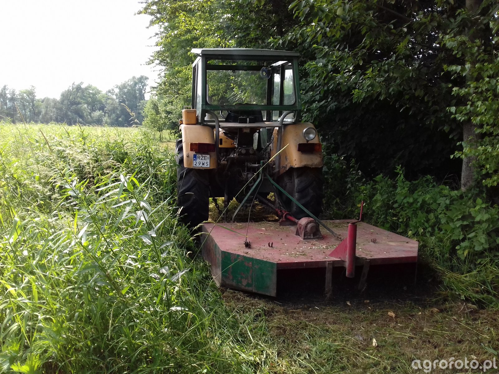

Gość Opublikowano 18 Czerwca 2019 Ile Cię to kosztowało jeśli można wiedzieć? Ten ma pewnie jeden nóż kręcący się dookoła, czy może jednak dwa naprzemiennie? Odnośnik do komentarza https://www.agrofoto.pl/forum/gallery/image/757030-ursus-c-360-i-rozdrabniacz-sadowniczy/#findComment-2523549
marobas 234 Opublikowano 18 Czerwca 2019 skoro jedna przekładnia i brak pasków, to raczej jeden nóz... proponuje to kółko z tylu dołożyć... na płaskim nie ma problemu, ale jak pojedziesz gdzieś na górki, to raz że nożem z tyłu będzie bić w ziemie, a dwa na łukach bardzo łatwo pozrywać odciągi... znam z praktyki... a najwięcej tym kosze na takich kozich górkach i ku**i dołkach bo sady mam na takich trudnych terenach, a ten sprzęt się nadaje między drzewka... Odnośnik do komentarza https://www.agrofoto.pl/forum/gallery/image/757030-ursus-c-360-i-rozdrabniacz-sadowniczy/#findComment-2523628
Rafallll360 991 Opublikowano 18 Czerwca 2019 Adrian_K_90 Jest na jedno ramie zakończone z każdej strony dwoma potężnymi nożami,z boku jest jeszcze na stałe przymocowany nóż docinający.Dałem za nią 2300 zł marobas Kółko jest tylko nie przykręciłem go,no przy pierwszej lepszej krzywiźnie przekonałem się że przez brak jego przypieprzyłem o ziemie jak cofałem pod górkę. Odnośnik do komentarza https://www.agrofoto.pl/forum/gallery/image/757030-ursus-c-360-i-rozdrabniacz-sadowniczy/#findComment-2523894
marobas 234 Opublikowano 18 Czerwca 2019 no ja z tydzień temu zmieniałem końcowy wałek WOM, wprawdzie dokonał żywota przy prasie, ale widać było już juz od dawna był ścinany, i tak sobie myślę, że początkowe pękniecie zaczęło się pewnie od przywalenia śmigłem w jaki korzeń, i brakiem sprzęgła przeciążeniowego na wałku... teraz już mam sprzęgło... kółka dalej nie dorobiłem,... Odnośnik do komentarza https://www.agrofoto.pl/forum/gallery/image/757030-ursus-c-360-i-rozdrabniacz-sadowniczy/#findComment-2523924
