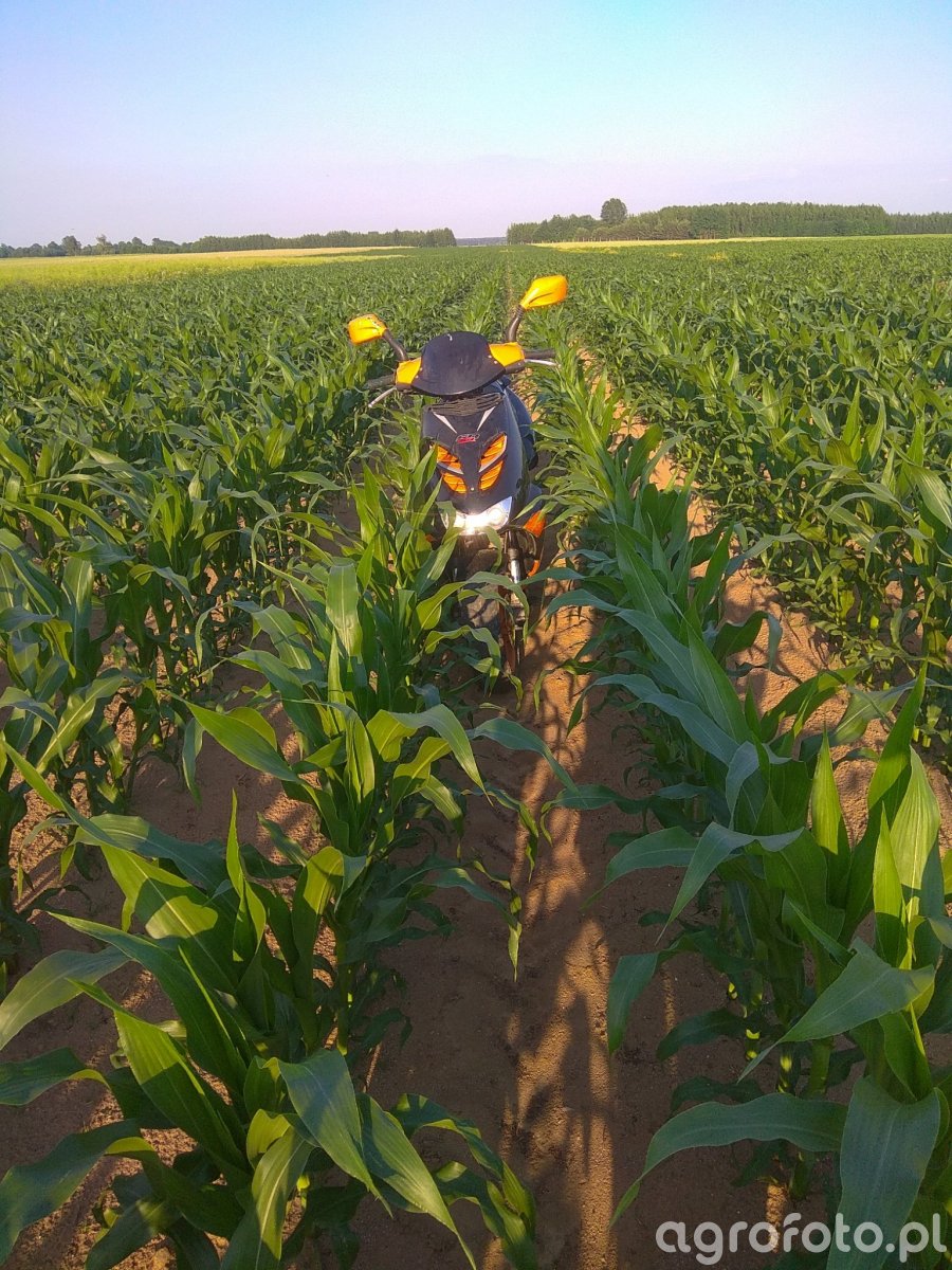

Stan na 10.06. Póki co świetnie se radzi :) Przedsiewnie 150 kg soli + 200 kg mocznik + 100 kg fosforanu wymieszanego w tej samej ilości z kizerytem w podsiewacz. Kizeryt robi robotę, kukurydze trzymają kolor, oraz póki co się nie skręcają :)

Klasa V, po końcach działki ziemia cięższa, ale qq wygląda ta samo. Odchwaszczane nikosulfuron + mezotrion. Wysiewane 82 tys

Sam wymyśliłeś ten kizeryt z fosforanem czy ktoś to już wcześniej testował. Chodzi mi o to czy tak zmieszany nawóz może leżeć kilka dni we worku i czy jest między nimi jakaś reakcja?

Kizeryt może lekko przyciągać wilgoć, ale bez jakich większym problemów, leży to tak tydzień, czasem może i więcej. Robię już tak trzeci rok, zalecali mi to doradcy. Mieszam to w prosty sposób, wysypuje na przemian po bigbagu tego i tego na posadzkę w garażu i sypie łyżka w podsiewacz, tona zasypu i jest czym sypac więc specjalnie z problemów z tym nie mam, gdyby było inaczej to pewnie bym se życia nie komplikował, ale teraz na prawdę wiem, że warto.

Podobny efekt byłby po polidpie light NP(S) 14-34-(17) 200 kg w podsiewacz i wapno magnezowe z 5 ton na podniesienie poziomu magnezu
