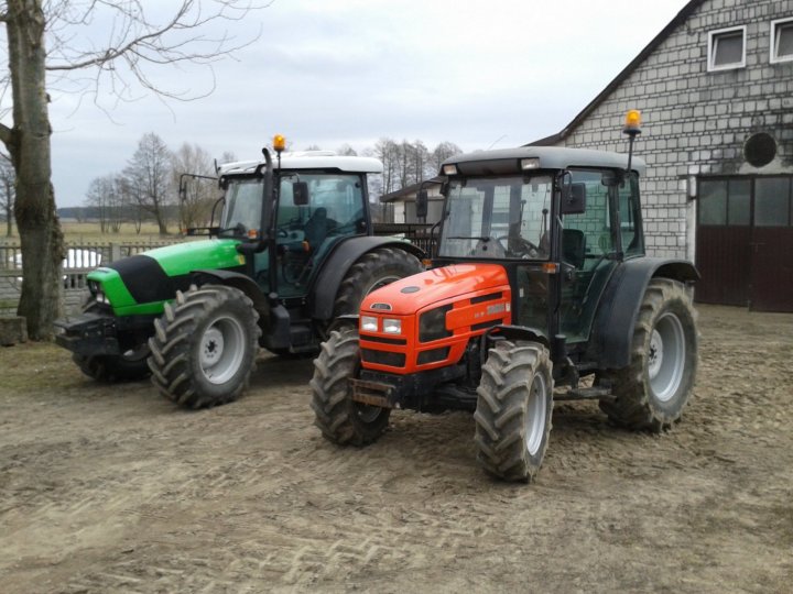

Bartek933 5394 Napisano Maj 16, 2019 Zaawansowany 5394 19473 Z drugiej strony burt nie ma w pronarce? Udostępnij ten komentarz Link do komentarza
Bercik92 2201 Napisano Maj 17, 2019 Zaawansowany 2201 7583 11 godzin temu, Bartek933 napisał: Z drugiej strony burt nie ma w pronarce? Są zdjęte Udostępnij ten komentarz Link do komentarza
radekz200 6715 Napisano Maj 17, 2019 Zaawansowany 6715 12776 Jak deutz się sprawuje? 😛 Udostępnij ten komentarz Link do komentarza
Bercik92 2201 Napisano Maj 17, 2019 (edytowany) Zaawansowany 2201 7583 37 minut temu, radekz200 napisał: Jak deutz się sprawuje? 😛 Prawie 7 lat i 4600h były drobne naprawy takie jak przewody czy czujniki ale w niedalekiej przyszłości trzeba naprawić sprzęgło i chyba turbo jest nieszczelne bo pojawił sie olej w dolocie. A tak to nie narzekam Edytowano Maj 17, 2019 przez Bercik92 Udostępnij ten komentarz Link do komentarza
radekz200 6715 Napisano Maj 17, 2019 Zaawansowany 6715 12776 To mój ma tylko 1600 😛 chociaż nie naprawiaj sprzęgła w serwisie deutz bo kieszeń zaboli 😛 Udostępnij ten komentarz Link do komentarza
Bercik92 2201 Napisano Maj 17, 2019 Zaawansowany 2201 7583 3 minuty temu, radekz200 napisał: To mój ma tylko 1600 😛 chociaż nie naprawiaj sprzęgła w serwisie deutz bo kieszeń zaboli 😛 U znajomego jakiś majster naprawiał sprzęgło w jego agrofarmie to zapłacił około 5tyś zł a i tak coś ciężko wciskało się sprzegło Udostępnij ten komentarz Link do komentarza
radekz200 6715 Napisano Maj 17, 2019 Zaawansowany 6715 12776 Ja w same Roller 7 tys 😅 1 Udostępnij ten komentarz Link do komentarza

radekz200 6715 Napisano Maj 17, 2019 Zaawansowany 6715 12776 Sporo niższy, jest wysokości 60 tki albo nawet i niższy 😛 ps u mnie deutz na większych kołach niż u Ciebie Pedro a ta cena to jeszcze po znajomości dobrej mechanik na koniec na pocieszenie powiedział że jak w turze chodzi to do zobaczenia za 2 lata Udostępnij ten komentarz Link do komentarza
Gość Napisano Maj 17, 2019 to jakiej wysokości Masz koła ? fajne te rollery, r2 itp. jakbym miał kasę z miła chęcią bym kupił coś takiego Udostępnij ten komentarz Link do komentarza
radekz200 6715 Napisano Maj 17, 2019 Zaawansowany 6715 12776 R34 i R24, naprawdę udane są te ciągniki ale i rzadko spotykane, niskie łatwo wchodzić i wychodzić Udostępnij ten komentarz Link do komentarza
Gość Napisano Maj 17, 2019 No to ja mam takie same 480 tyl 420 przód Udostępnij ten komentarz Link do komentarza

Wojtek026 76 Napisano Maj 17, 2019 Zaawansowany 76 1621 10 godzin temu, Bercik92 napisał: Prawie 7 lat i 4600h były drobne naprawy takie jak przewody czy czujniki ale w niedalekiej przyszłości trzeba naprawić sprzęgło i chyba turbo jest nieszczelne bo pojawił sie olej w dolocie. A tak to nie narzekam olej w dolocie może być jak nie regulowałeś luzów zaworowych, wtryski jeszcze dobre? nie jest zmulony? sprzegło tyle wytrzymało z turem? czy już raz robiłeś? Udostępnij ten komentarz Link do komentarza
radekz200 6715 Napisano Maj 18, 2019 Zaawansowany 6715 12776 U mnie jest zamulony to wina wtrysków? Trzeba wymienic? Udostępnij ten komentarz Link do komentarza
Wojtek026 76 Napisano Maj 18, 2019 (edytowany) Zaawansowany 76 1621 2 godziny temu, radekz200 napisał: U mnie jest zamulony to wina wtrysków? Trzeba wymienic? można przeczyścić poustawiać ciśnienie, w moim to pomogło no i luzy zaworowe pewnie od nowości nie ruszałeś, od razu kup uszczelkę pod pokrywę zaworów jak się za to będziesz zabierał, a ps. nie poci się u Ciebie z tych otworków kontrolnych nad wtryskami, te wtryski trzeba starannie dokręcić i zachować przy tym czystość bo może potem przepuszczać na wtryskach jak masz ponad 3 tyś mtg to musisz to sobie ogarnąć, bo jak nie to powyrabia wałek rozrządu i pozapieka pompowtryski Edytowano Maj 18, 2019 przez Wojtek026 Udostępnij ten komentarz Link do komentarza
radekz200 6715 Napisano Maj 18, 2019 Zaawansowany 6715 12776 Ma 4 tys 🙂 a Tobie kto to robił? Kurde mogłem im wtedy na serwisie powiedzieć to by odrazu po ustawiali, nic się nigdzie nie poci Udostępnij ten komentarz Link do komentarza
