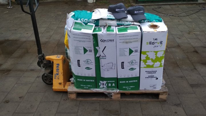

Część już dotarła ,ktoś coś może napisać na temat tych foli pierwszy raz używam ,siatkę miałem i byłem zadowolony ,trawy pierwszy raz z tych firm .

Aż dwie ? Jaka rozrzutnosc. Ja piernicze.

hellasnet moim zdaniem najlepsza w tej cenie, ja do warfamy biore 125cm 😉 a w ubiegłym roku używałem silo vit kilka rolek i była dobra 👍

A jak sie sprawdza folia unterland? Bo właśnie dziś widziałem u mojego sprzedawcy, cena 340brutto

U mnie ta siatka sie rwala jak napinacz mialem tak ustawiony jak do jd siatki. Folie uzywam ensibala, mialem czarna silotite od kolegi i tez ladnie szla, tego unterlanda bym wypróbował bo ensibala juz w grene nie beda mieli tylko jakiegos krampa.wprowadzili a nie wiem kto pod nich to robi

Duże zamówienie to i 2 czapki ,syn już ma teraz dla mnie i żony 🤣 jedną rolkę unterland już zacząłem na żyto i jak na razie nie mam zastrzeżeń nie rwała się ,koledzy i koleżanki za ile można takie baloty otwierać  ?
Pawel328
ilu warstwową używałeś ? Ta jest 7.

Jak mocno mnie piliło na pasze to otwierałem belki po ok. tygodniu jednak trzeba szybko takie kule spasać bo się szybko grzeją

Pewnie duże znaczenie ma temperatura , pięć dni jak zrobione ale strasznie zimno.

Jak chciałeś szybciej to w czarną folię trzeba było ;)

Paszy na razie starczy ,o tej czarnej za późno pomyślałem bo by była dobra na jesień na nutri honey .

Żyto ok 6 tygodni
