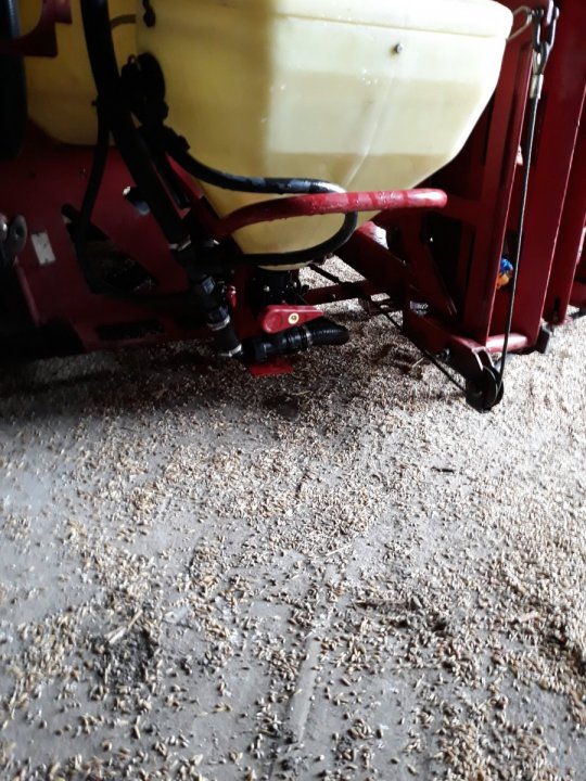

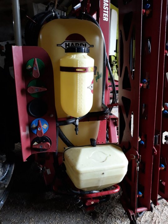

Nowy nabytek hardi master plus 1000/16m. Wszystko działa i opanowane, ale mam problem z rozwadniaczem. Mianowicie , gdy ustawie ciśnienie na rozwadniacz i otworzę zawór pod rozwadniaczem, to zamiast wyciągnąć wodę z rozwadniacza, to pcha wodę w rozwadniacz i wylewa się Górą, gdy zamknę zawór to woda płynie do zbiornika. Jak by czegoś brakowało... Z góry dziękuję za pomoc.

20190411_160753.thumb.jpg.5fd337db9030211809d8abbdb7cec2d7.jpgŚcieżki 15m. Z dwóch stron zamknąłem po jednej dyszy i gra. Komputer hc 5500. Pompa zaciąga wodę bez problemu , czy na sekcje czy na wąż do rozwadniacza. Jak zdejmne wąż co idzie do zbiornika z rozwadniacza to pełnym wężem leci woda pod ciśnieniem. Jest problem z tym zaworem chyba pod rozwadniaczem. received_292705618295771.thumb.jpeg.aa93f67b82ebd744b1c99bfe0b1ecef6.jpeg

Odkręć przychodzący wąż pod rozwadniaczem i zobacz czy jest tam kryza(taki jakby lejek) cieńszą stroną musi być w kierunku pchania.
Jak ustawiacie niebieski zawór? Najlepiej chyba cały czas na mieszadło?
W tych zawieszanych mało macie zaworów. U mnie w ciągany jest 3 zielone 2 czarne i 1 niebieski.

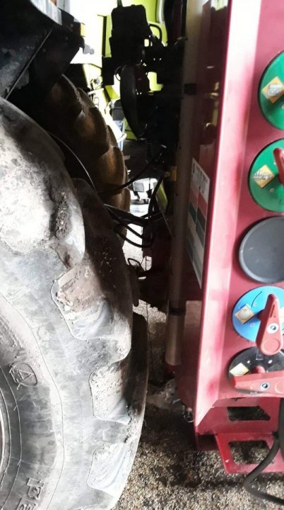

Najgorsze to jest podpinanie łącznika i przewodów bo miejsca tam jest dla chudziny tylko między traktorem a opryskiwaczem

Ale z drugiej strony jest dużo więcej miejsca i swobodnie można wejść. Wieża do szybkiego zaczepienia jest, więc wmiare sprawnie poszło założenie pierwszy raz. Zostawiłem 20cm luzu podpiąłem wałek,przewody i cofnełem. Rozsiewacz gorzej się podpina, jak ten opryskiwacz.

Odkręciłem przewód przy rozwadniaczu  i nie ma u mniej tej kryzy... jest przelot do węża do pchania cieczy do góry.  Może przez to woda zamiast lecieć do góry do zbiornika , wypływa przez rozwadniacz. Porostu ma lżej .

Musi być ta kryza. Ona ma otwór około 1 cm.  U mnie odwrotnie siedziała i też woda leciała do rozwadniacza od dołu zamiast do zbiornika.
