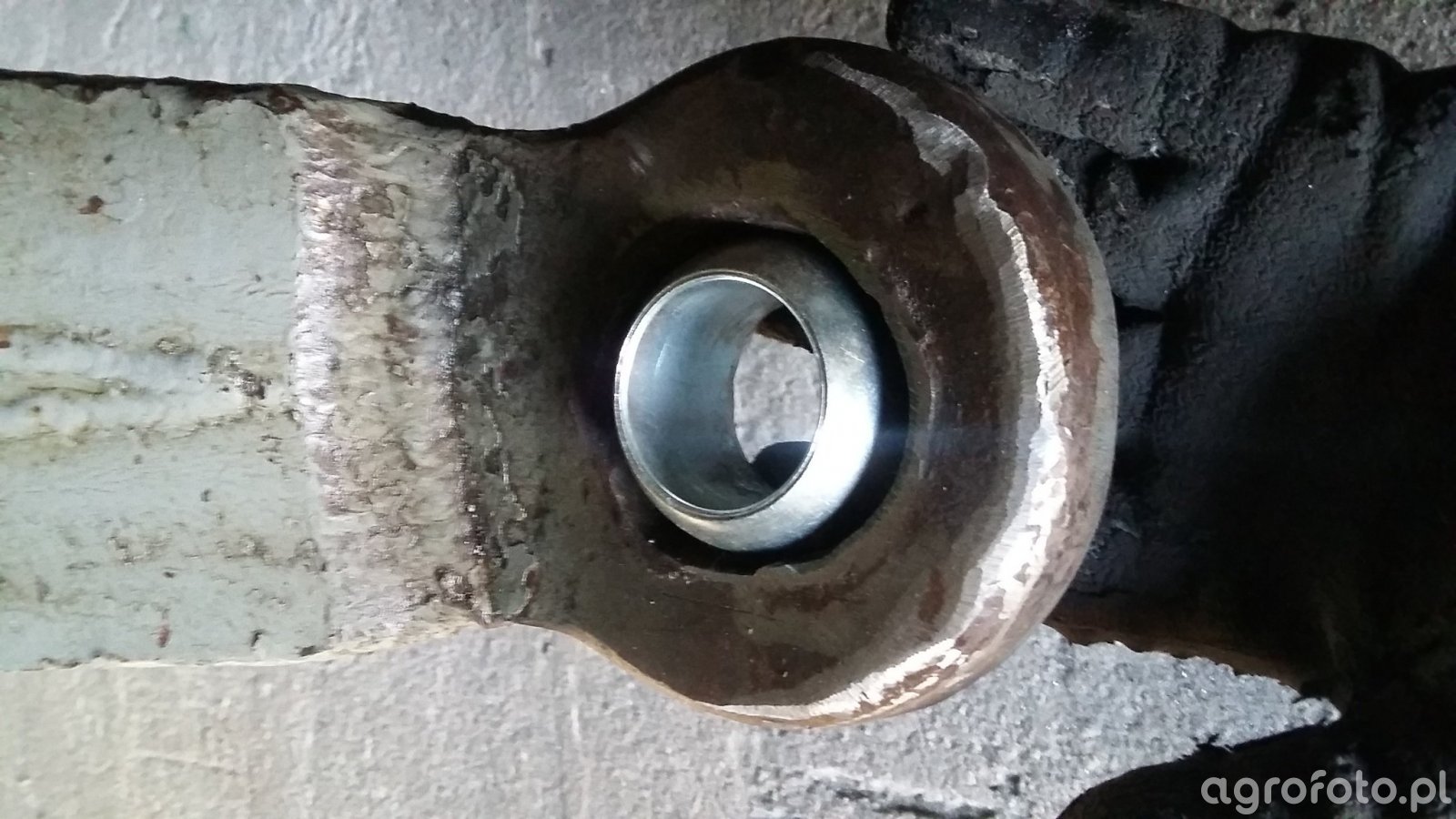

Zda to egzamin? Wpadłem na taki pomysł i myślę, że nie będzie źle ☺️
dakota 112 Opublikowano 5 Kwietnia 2019 Znajomy ma tak już sporo lat, tylko od góry ma taką płaska gruba podkładkę przyspswana Odnośnik do komentarza https://www.agrofoto.pl/forum/gallery/image/750999-kula-tulejka-redukcyjna-zaczepu/#findComment-2488055
radmax 158 Opublikowano 5 Kwietnia 2019 To będzie w zaczepie typu hitch i kula będzie założona na hak. W ten sposób łatwo się podczepi, a po zapięciu kula nie uniesie się do góry. Fajnie wyszło, bo wymiary są idealne i luz jest 2-3mm Odnośnik do komentarza https://www.agrofoto.pl/forum/gallery/image/750999-kula-tulejka-redukcyjna-zaczepu/#findComment-2488107
