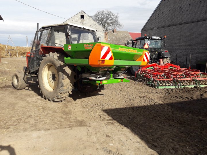

Dzisiejsze "bycie pierwszym"馃槅馃き. Troch臋 si臋 kurzy pierwszy raz mieli艣my naw贸z, dawka 200kg na zbo偶a

Jezu co on taki upieprzony Amazone a偶 tak mieli?? Mam rotine wysiewam 艣rednio ok 2.5t-3t saletrosanu na 1 dawk臋 i nigdy tak nie mia艂em mo偶e za du偶e obroty masz

ja tez 3 lata temu wzialem saletrosan na pr贸be i tak mi sie kurzy艂 z wiecej chyba nie kupie... nawet wapno tak nie pyli艂o jak ten naw贸z...

u mnie te偶 sama m膮ka, wszystko zaje*ane 偶e zasuwy nie chc膮 si臋 otwiera膰

Ja teraz pierwszy raz mia艂em saletrosan to fakt 偶e kurzy si臋 bardzo. Te艣ciu mia艂聽kiedy艣 taki mocznik ze聽 wschodu, 偶e za nim聽 bia艂o jak za wapnem, ale potrafi艂o w bigu by艣 z 50 kg m膮ki dos艂ownie.聽

Ja w tym roku pierwszy raz mia艂em saletrosan 26. Tak wygl膮da艂 rozsiewacz po wysianiu 2 ton. Co艣 tam pyli no ale bez przesady.

1 godzin臋 temu, mezik0 napisa艂:
chyba z dawk膮 si臋 pomyli艂es

Oczywi艣cie 偶e chodzi o 1 dawk臋 na ca艂o艣膰 w zale偶no艣ci od ilo艣ci ozimin

Wysiewam Saletrosan od kilku lat w do艣膰 sporych ilo艣ciach i z kilkunastu dostaw rocznie... i nie by艂o praktycznie nigdy wielkiego pylenia...

Bez kitu, masakra jaka艣. Z innymi nawozami nie ma problem贸w, a z tym to nie藕le kurzy. 馃榿

Kwestia mieszad艂a w rozsiewaczu. Starsze amazonki maj膮 m艂ynek, dlatego tak si臋 dzieje. Mia艂em ZA-F i podobnie potrafi艂 mieli膰 naw贸z, chocia偶 nie a偶 tak, 偶e ca艂y ci膮gnik by艂 zakurzony聽

saletrosan mo偶e troszki pyli ale nie wiele gorzej jest z salmagiem za azot贸w jutro wrzuc臋 zdj臋cie po tym to jest zawalony rozsiewacz, a dodam 偶e mieszad艂o jest wy艂膮czone gdy nie wysiewam nawozu

Na jakich ustawieniach sia艂e艣 ? mam taki sam rozsiewacz

ZELKOW napisa艂:
Salmag tez troche sie kurzy ale u mnie Saletrosan o wiele bardziej. czyzby byla az taka roznica w poszczegolnych partiach ?

U mnie po 12t wysianego saletrosan wszytko biale馃槃 amazone zam. Uwa偶am 偶e ten py艂 to w du偶ej cz臋艣ci antyzbrylacz kt贸ry stosuj膮 w Tarnowie. Lepiej niech pyli ni偶 ma by膰 skala w bb 偶e nie mo偶na poruszy膰.

Saletrosan si臋 w艂a艣nie poprawi艂 je偶eli chodzi o zbrylanie. Faktycznie trzeba kabin臋 zamyka膰 szczelnie馃槈

Co do zbrylania, a raczej skawalania ;) bo zwykle po uderzeniu si臋 rozpada na granule normalnie... to zale偶y to od partii. Czasem za ciep艂y nasypi膮 i tak bywa ale w ostatnich powiedzmy dw贸ch latach jest lepiej.

Pietras892 napisa艂:
Saletrosan si臋 w艂a艣nie poprawi艂 je偶eli chodzi o zbrylanie. Faktycznie trzeba kabin臋 zamyka膰 szczelnie馃槈 Nie mam w c330 takiej mo偶liwo艣ci, maska i jazda 馃榿

mat93 napisa艂:
Na jakich ustawieniach sia艂e艣 ? mam taki sam rozsiewacz C5 to takie 180kg B5 ju偶 200kg na biegu 4

zn贸w saletrosan u mnie prawie nie pyli, a salmag ju偶 wysypuj膮c si臋 z worka granule si臋 rozpadaj膮 w py艂

Wczoraj przy rozsiewaniu spotka艂em si臋 z tak jakby dwoma partiami saletrosanu. W jednej naw贸z mia艂 kolor bardziej bursztynowy a w drugiej bardziej bia艂y. Ten bia艂y bardziej si臋 pyli艂. I na kt贸rej艣 z partii, nie pami臋tam dok艂adniej kt贸rej, nie by艂o daty produkcji. Co艣 by艂o kombinowane ;)
