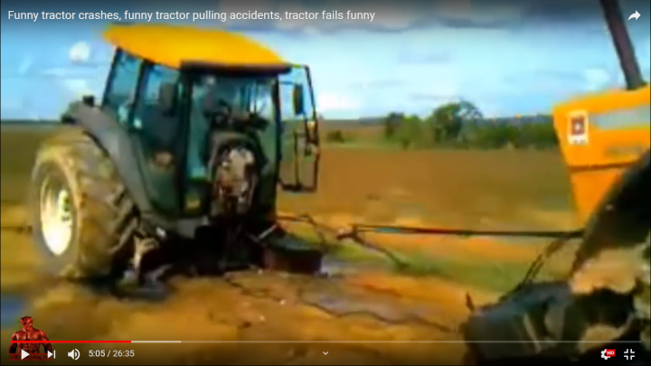

Panowie, ciągnik się naprawi ale straconego życia się nie odzyska. Bądźmy ostrożni: https://youtu.be/CdDdKAPPmDM

Ale takie wzmocnienie jeżeli jest już ciągnik na podwórku  a firma oszczędza to już można samemu to zrobić. Nic my na to nie poradzimy że firmy tną koszty na wszystkim a ceny maszyn idą do góry a potem wychodzą takie kwiatki. Kierowcy obu ciągników niemieli mózgu podczas tego wyciągania. Znając życie to pewnie nawet beczki nie odczepili podczas wyciągania.

@zetorki12 pewnie o to chodzi . 5 valtr jedna za drugą do zakopanej ciężarówki  z przyczepą w Ameryce południowej lub Afryce .
szkoda maszyny

sebe133-Masz sporo racji. Ale dla chcącego nic trudnego... Jeśli ramy nie uszkodzisz to sprzęgło zniszczysz czy np most urwiesz... Według mnie (takie jest moje zdanie) że te szyny jednak praktycznie wyeliminowują możliwość takich akcji jak za zdjęciu ponieważ największa siła pod czas takiego ciągnięcia w bok czy mocnych uderzeń góra-dól jest tym większa im bardziej występuje z przodu a im bliżej tylnej osi ty materiał doznaje mniejszych obciążeń. (Działa na niego mniejsza dźwignia). Mam nadzieję że każdy wie o co mi chodziło☺️
