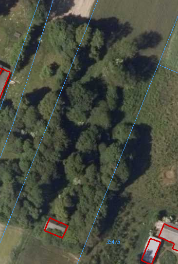

likwidowałem 0,5ha  - drzew średnica 100cm i więcej było około 30szt ( świerk, lipa, jesion i dąb) + śmieci i krzaki. firma za usuniecie i frezowanie pni chciała 5tys i zabierała drzewa - stwierdziłem że ich pojebało. drzewa wyciąłem we własnym zakresie, drewno sprzedałem (świerk i lipy), jesion i dąb pocięty w bale leżakuje, a korzenie zakopałem głębiej :) . koparka kosztowała 4tys, drewno sprzedałem za 3tys + został jesion i dąb. gałęzie zabrał znajomy.
tak to wyglądało - działka z czerwonym prostokątem

@aro1975 to i tak sporo koparka policzyła. Z góry nie wygląda źle, chyba że dużo drobnicy pod konarami było.
