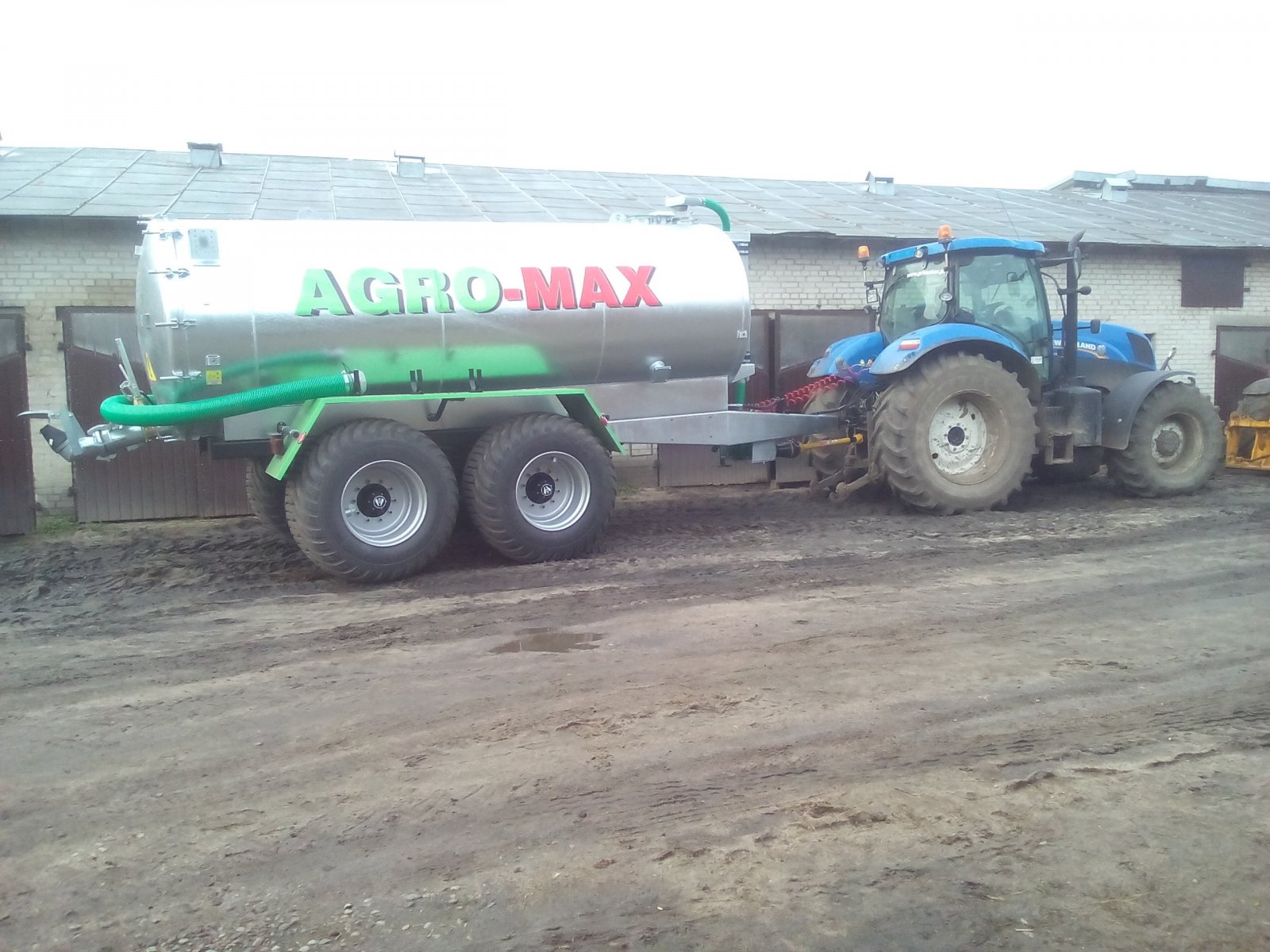

średnio na jeża zależy co będziecie wozić jaką gnojowke ja bym już nie kupił
Udostępnij ten komentarz
Link do komentarza
  • Zaawansowany
  • PATr
  • 409 4263
Też mnie to ciekawi, całe f*r je chwali
Edytowano przez PATr
Link do komentarza
  • Zaawansowany
  • KarolTD90
  • 1328 4158
To czym się te lepsze beczki ruznią od tej?
Link do komentarza
  • Zaawansowany
  • finisz
  • 40 198
jak mocny bob to wogule nie chce ciągnąć aby powietrze i mam ją od maja i powiem że za daramo bym jej nie chciał
Link do komentarza
  • Zaawansowany
  • finisz
  • 40 198
pompa już da razy jebla i nie ma gwarancji oni Ci dają A co do Czego to płacisz sam bo gadają że z twojej winy
Link do komentarza
  • Zaawansowany
  • PATr
  • 409 4263
Hmm, pompa jurop? Jeśli tak to albo nie pilnijesz oleju albo masz cholernego pecha bo te pompy wsadzają do 99% większych beczek, czy to joskin czy pichon czy fliegl
Co to znaczy słabo rozlewa? Rozlewacz masz ten szerokokątny z joskin czy ten tani?
To że jak jest gęste i nie chce ciągnąć to zostawię bez komentarza :D do tego jest mieszadło lub pompa przepływowa/ślimakowa a nie próżniowa

Identyczny zestaw T7 170 , beczka u mnie 14 tyś.
Za te pieniądze co ona kosztowała to spoko beczka, ja mam taki kit z kanału ( bez mieszania) i bez problemu ciągnie. Pompa włoska jak np w Joskinie , rozlewacz joskinowski , ocynkowana ogniowo w Joskinowski... Mam ja grubo ponad rok i problemu nie było... Jedynie co można by się przyczepić to otwieracze są z bardzo słabego materiału, ale jak zgłoszone było to wymienili na mocniejsze.
Finisz dziwię się Twoim wypowiedziom, bo wymieniłeś że wszystko w niej to gówno i cała beczka to badziewie... A wcale tak nie jest..

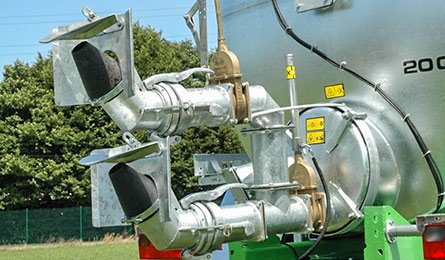

Jak dla mnie jedyny minus tej beczki to brak resorowanego dyszla, ten co jest w joskinie na dwóch silownikach super działa
@Primula94
Ten twój rozlewacz nie jest już zły chociaż lepszy jest ten co w joskinie montują w standardzie w beczkach 16+
Link do komentarza
  • Bad Moderator
  • Henius91
  • 1561 9824
@PATr jak działa ten rozlewacza? On leje z dwóch jednocześnie? Pytam bo pierwszy raz takie coś widzę
Link do komentarza
  • Zaawansowany
  • PATr
  • 409 4263
Akurat mi chodzi o końcówkę, zdjęcie mi się takie wzięło, ja mam taki tylko pojedynczy, ten rozlewacz leje równo i szeroko
Co do podwójnego, ma to za zadanie że jak jedziesz dużą dawką np. 2km/h to szybciej ciągnik złapie poślizg i ulgnie niż jadąc 4km/h
