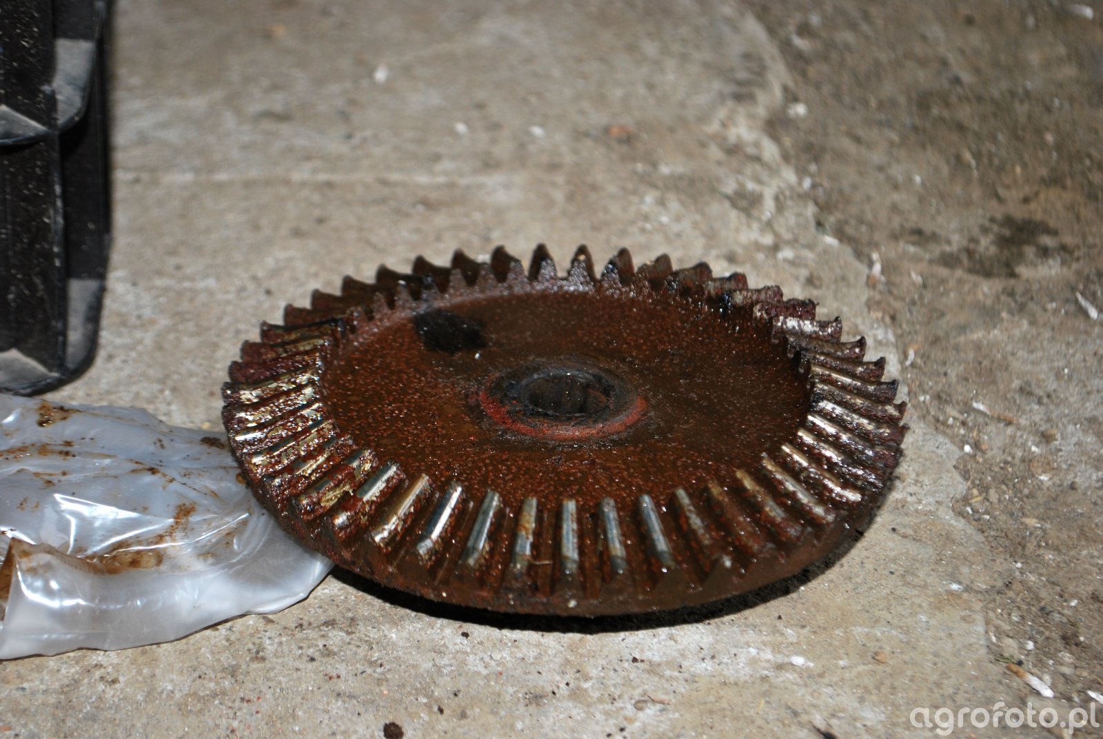

Koło przekładni KUHN MDS
Tak się kończy jak ktoś nie wymienia łożyska na mieszadle. Na szczęści nie jest to trudne w naprawie a cały zestaw naprawczy kosztuje ok 550 plus nowy olej. Jak będę miał chwilę zmontuję filmik jak to rozbierałem przy założeniu że nie da się zdjąć mieszadła po dobroci.
Też miałem przyjemność robić te przekładnie. Mieszadlo tak zapieczone, że też to robiliśmy sposobem. Nie pamiętam jaki koszt łożysk i simeringu. Łożyska wsadzilem polskie. Na całe szczęście koła nie uszkodziło. Piasty trzymające u ciebie talerze całe, czy zjedzone? Robił mi tokarz nowe, Ponieważ oryginalne kosztowały kosmos...
  • AgroTeam
MarcinVp3 napisał:
Witam u mnie ten sam problem mógłbyś podać link do tego zestawu naprawczego??? pozdrawiam
To jest ta firma która oglasza sie na allegro. Zestawu tam nie ma, ale jak poprosisz to Pan Ci wyśle 2x lozyska 2x uszczelniacze i pofkladki do ustalenia poziomu. Rano bede w domu to jak nie znajdziesz to Ci podam linka
  • AgroTeam
Rozsiewacz kupiłem na chwilę i co smieszne boki ktoś robił bo sa nowe wyroczone piasty. Koło Mnie kosztuje 460 wysylka 20 Czyli lozyska uszczelniacze z gornej polki kole 70zł. Nagralem film jak to jest rozebrać od dołu. A piasta kosztuje na dziś 280 netto bo pytałem, niestety w tym który robię od dłuższego czasu dla siebie sa do wymiany.Ale juz się dogadalem z tokazem

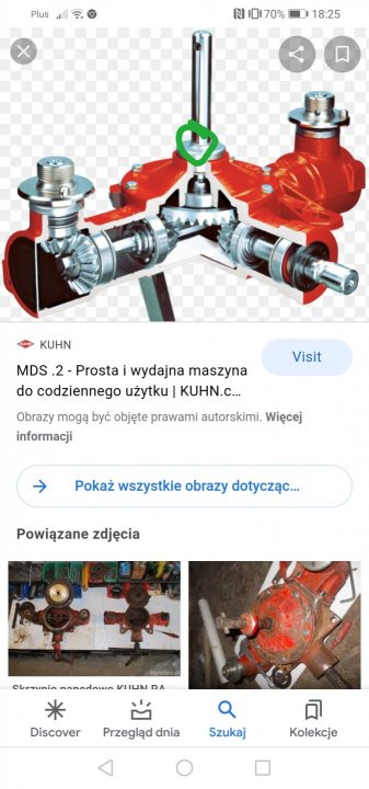

Witam
Potrzebuje pomocy w rozsiewaczu mds 19.1. Dzisiaj podczas rozsiewania nawozu zobaczyłem że jest wyciek oleju(nie mocny ale jest) w miejscu co zaznaczyłem na zdjęciu. Co to może być? Czy jakiś uszczelniacz? Lub łożysko czy bardziej coś poważnego?  Rozsiewacz chodzi normalnie tylko ten wyciek i  mam go od nowości, 9 lat. Proszę o pomoc
