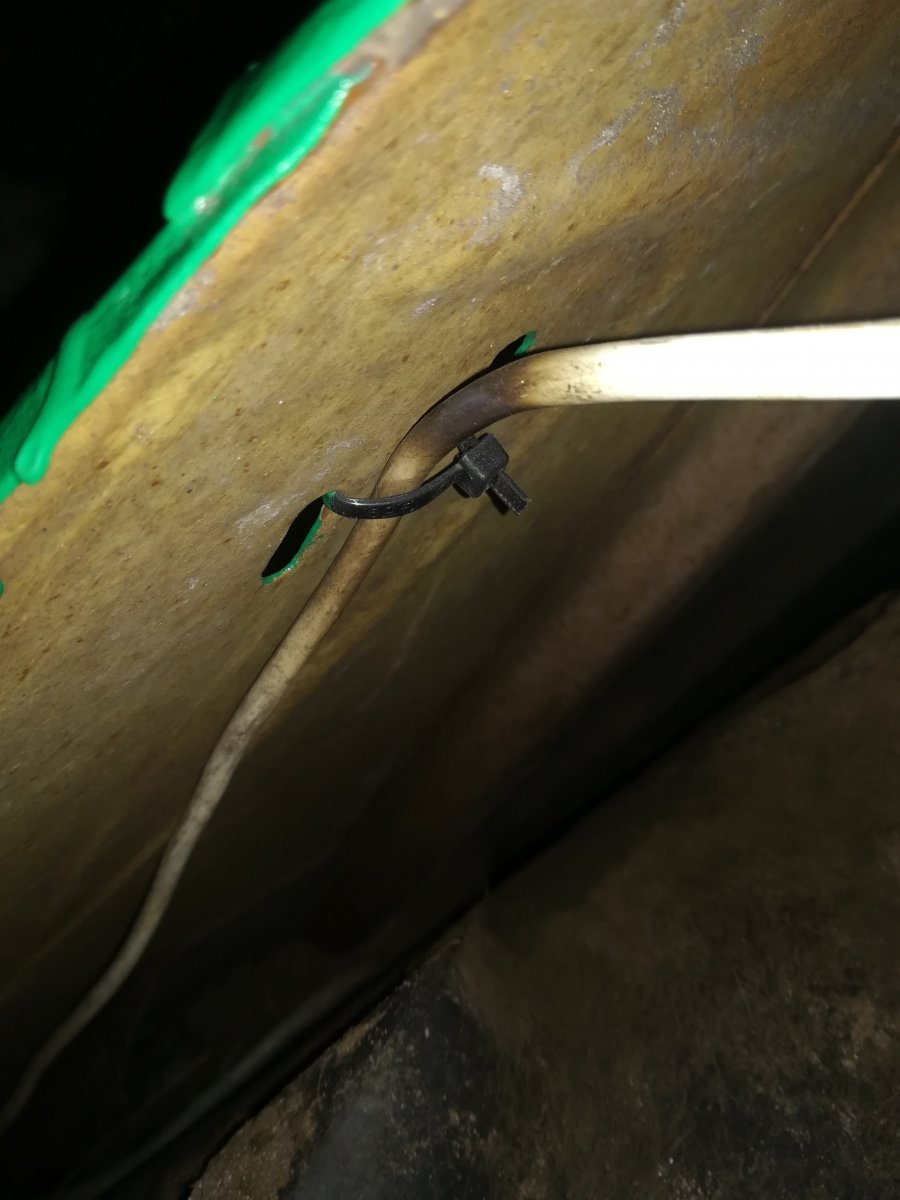

Nowa lampa kupiona,gdyż w stara w wyniku utraty masy zrobiła zwarcie w instalacji elektrycznej oraz nowy przełącznik kierunkowskazów ponieważ stary się zjarał.

Coś o elektryce mam pojęcia więc nie z koziej d*py trąba :/,zwarcie poszło od lewej lampy na błotniku od przełącznika kierunkowskazów i lampę,przełącznik kierunków  szlak trafił i przewód od przerywacza do przełącznika kierunków (u mnie niema przerywacza)czyli od skrzynki bezpieczników i przewody od lewej lampy na błotniku.Jutro nowe przewody dorobię,nową lampę dam oraz przełącznik kierunków i  powinno być gut

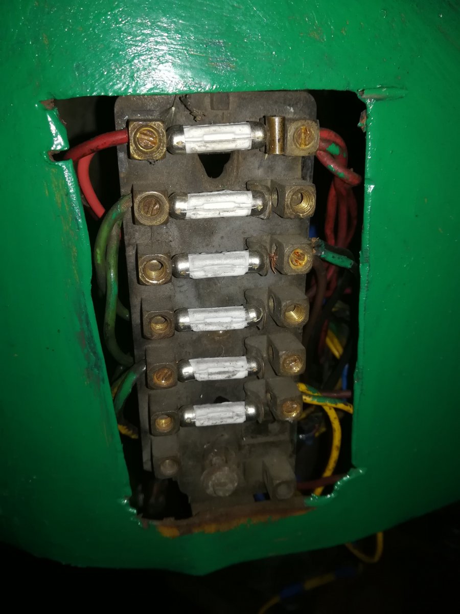

Jaki masz bezpiecznik, że ci się jarnęła instalacja za nim.
8A bezpiecznik ceramiczny

Gdzieś się kabel przetarł i zrobił zwarcie, a że bezpieczników nie ma to się wszystko stopilo. Innego wyjścia nie ma

że mnie też żaden elektryk ale zwarcie w lampie z powodu braku masy zrobić się nie może, wtedy po prostu nie świecą żarówki, jedyna możliwość to przetarcie kabla pradowego i dotknięcie gdzieś do masy, ewentualnie w lampie jakoś kabel masowy dotknie pradowego z powodu złego zabezpieczenia lub wypadnie z wsowki i się dotkną, innej opcji nie ma, wtedy jak nie ma bezpiecznika albo jest za duży to pali kabel i przełącznik, innej opcji nie ma, no chyba że ktoś blaszke w lampie doginal bo nie łączyła żarówka i tak dogial że plusowa blaszka dotknęła oprawki na której jest minus, ale to wtedy od razu przy pierwszym włączeniu spiecie idzie, samo to się nie zrobi, ewentualnie źle podpiecie lampy tak że prądowy kabel dany na masę a masa wzięta np. że srubeczki mocujacej lampę do np błotnika czy kabiny. W innym przypadku zwarcia nie zrobi, brak masy w lampie co najwyżej skutkuje choinka, ale to jak masa słaba, a jak wcale nie ma to nic się nie stanie.
