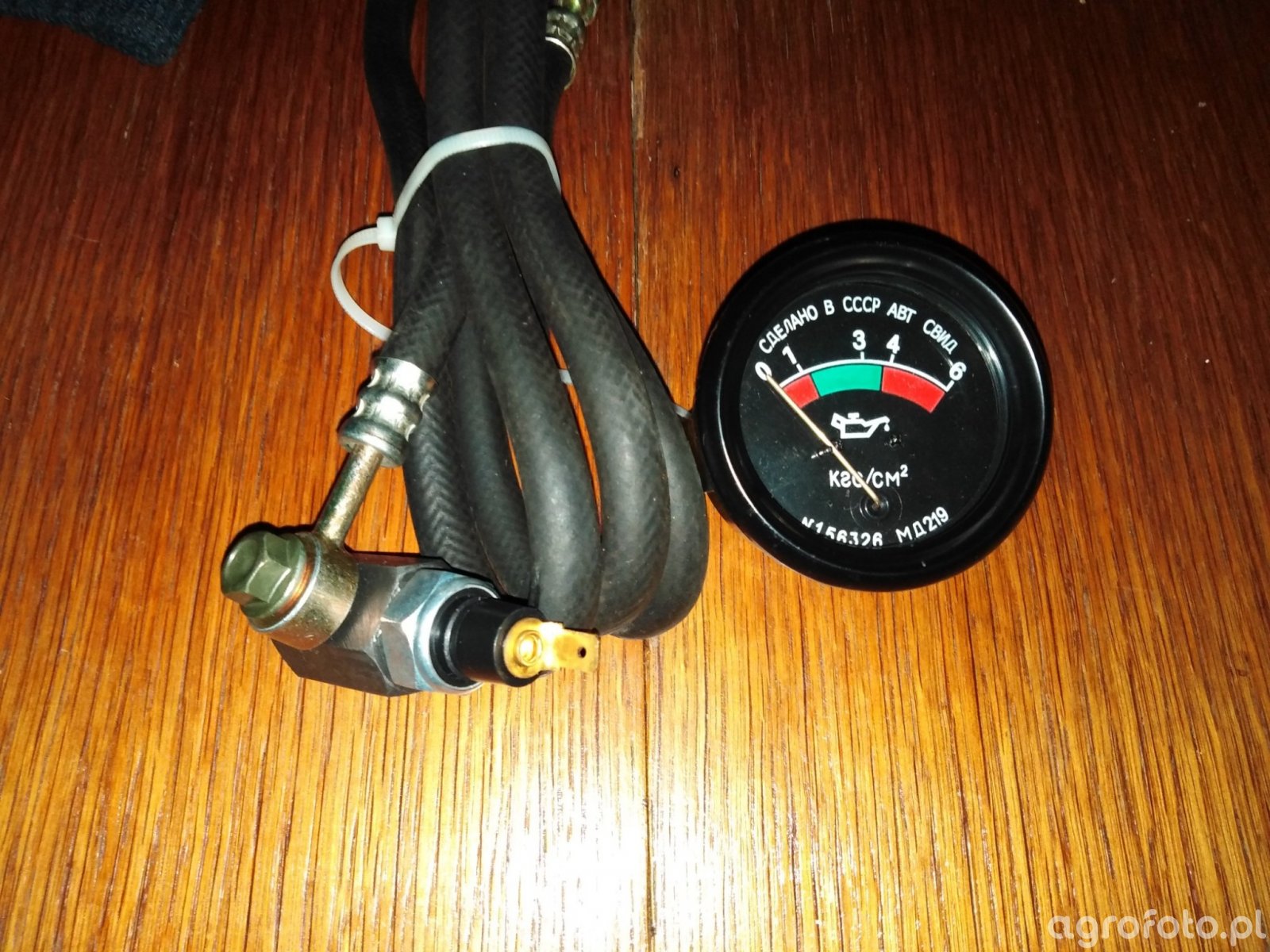

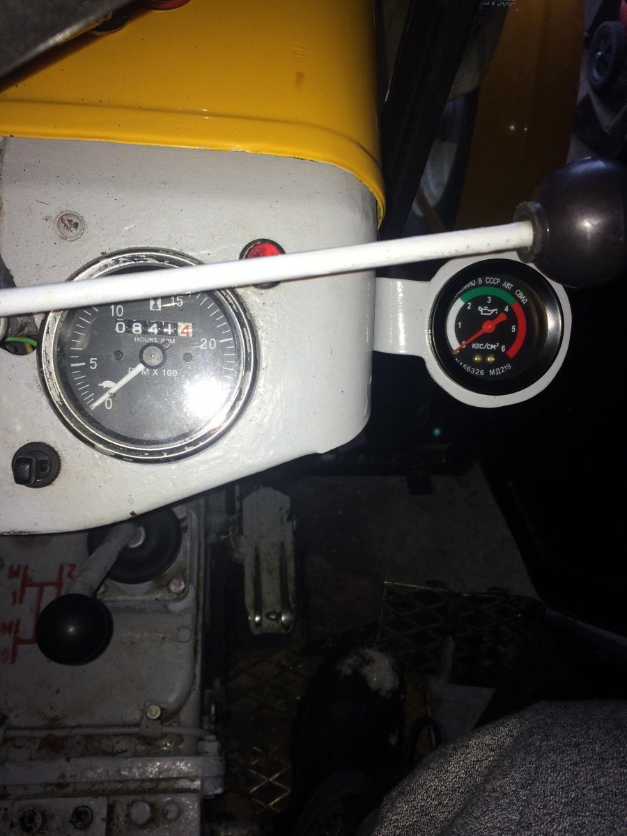

PitTerro 23 Opublikowano 2 Stycznia 2019 Kupiłem ostatnio taki... Wąż okazał się dziurawy w prawie 6 miejscach... Odnośnik do komentarza https://www.agrofoto.pl/forum/gallery/image/744565-wskaznik-cisnienia-oleju-ursusie-c-355/#findComment-2431060
Roki212 1987 Opublikowano 2 Stycznia 2019 Jak chcesz widzieć że jakieś ciśnienie tam jest to ok, ale jak interesuje Cię w miarę dokładne wskazanie to trzeba było kupić lepsze wskaźnik Odnośnik do komentarza https://www.agrofoto.pl/forum/gallery/image/744565-wskaznik-cisnienia-oleju-ursusie-c-355/#findComment-2431066

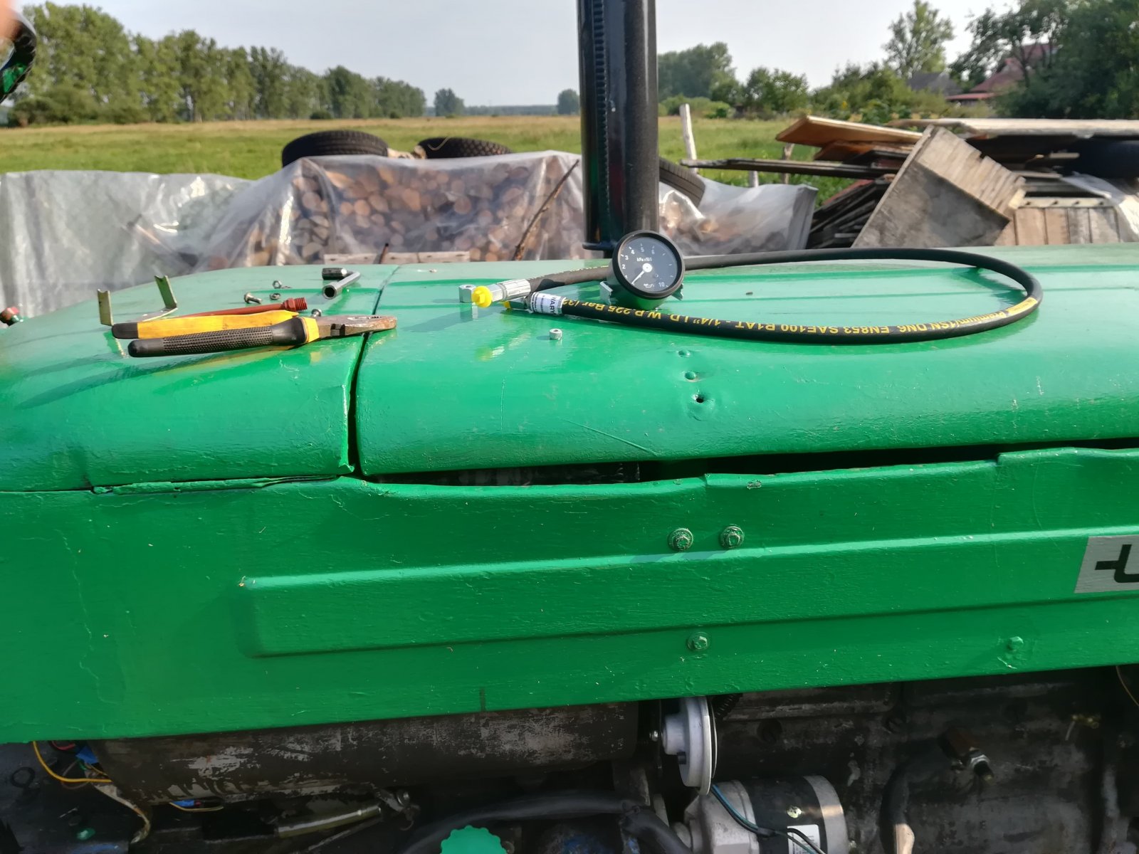

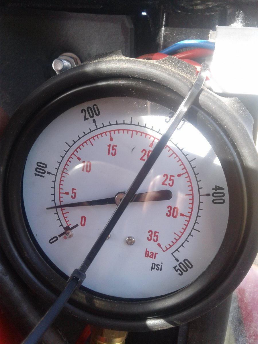

Gość Opublikowano 2 Stycznia 2019 Roki212 napisał: Jak chcesz widzieć że jakieś ciśnienie tam jest to ok, ale jak interesuje Cię w miarę dokładne wskazanie to trzeba było kupić lepsze wskaźnik Powiem tak jakie ma dokładne ciśnienie to wiem bo przy pierwszym odpaleniu miałem wkrecony manometr a chce wiedzieć mniej więcej jakie jest ciśnienie bo silnik jest świeży jak pojadę w pole chce mieć pewność że nic się nie dzieje a co do jakości to taki mieli w sklepie innego nie było Odnośnik do komentarza https://www.agrofoto.pl/forum/gallery/image/744565-wskaznik-cisnienia-oleju-ursusie-c-355/#findComment-2431073

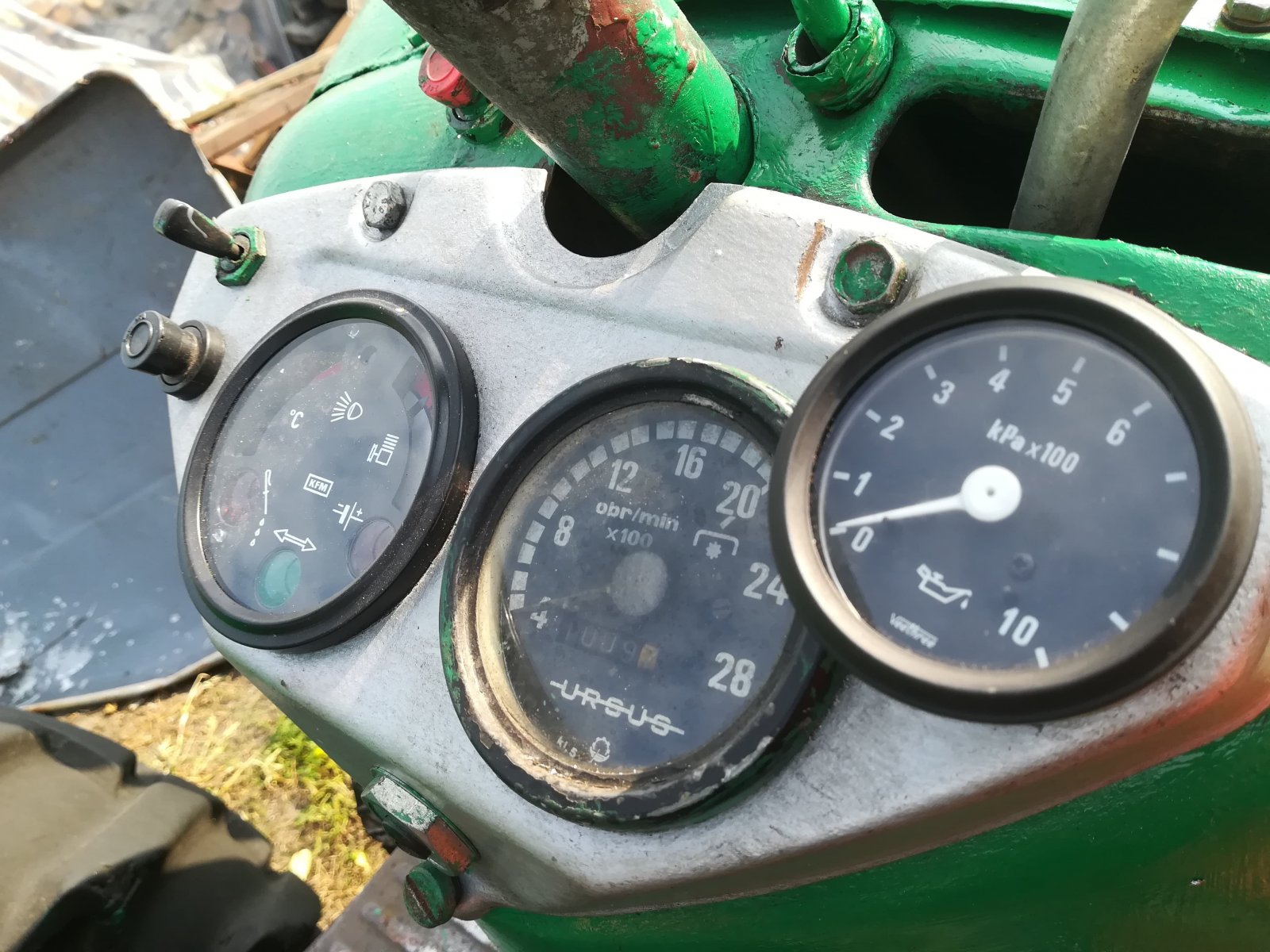

jackob1997 271 Opublikowano 2 Stycznia 2019 ja mam taki jak w c385 (ten nowszy niby) i jestem zadowolony,kiedyś kupiłem taki inny (gorszej jakości) i mi stanął na jednym barze to się żem śmiał że na zgaszonym nawet ma smarowanie i nigdy więcej go nie kupię Odnośnik do komentarza https://www.agrofoto.pl/forum/gallery/image/744565-wskaznik-cisnienia-oleju-ursusie-c-355/#findComment-2431084

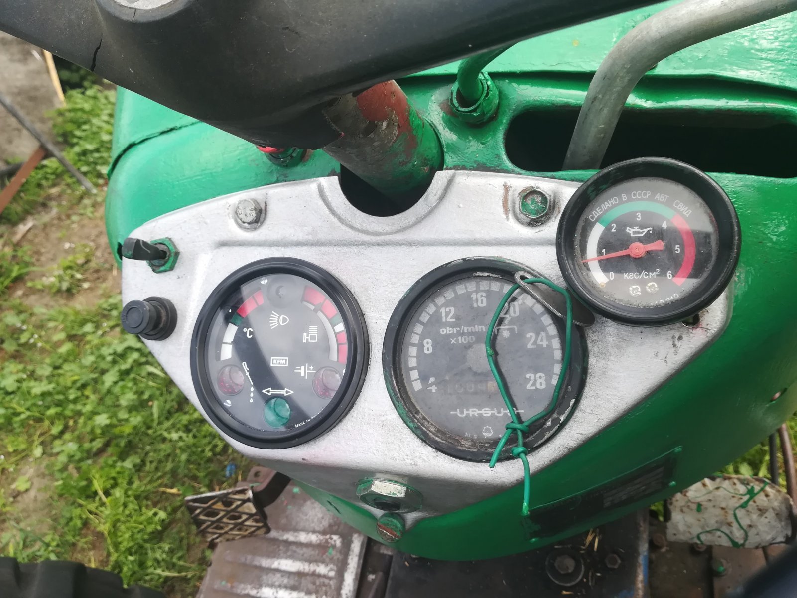

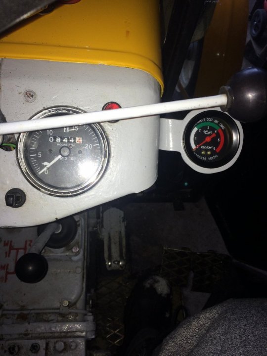

Roki212 1987 Opublikowano 2 Stycznia 2019 Dokładnie mam taki sam jak na drugim foto w obu ciągnikach już kilka lat i wszystko ok tyle że zastosowany trójnik aby i czujnik był wkręcony Odnośnik do komentarza https://www.agrofoto.pl/forum/gallery/image/744565-wskaznik-cisnienia-oleju-ursusie-c-355/#findComment-2431086
Gość Opublikowano 2 Stycznia 2019 jackob1997 napisał: ja mam taki jak w c385 (ten nowszy niby) i jestem zadowolony,kiedyś kupiłem taki inny (gorszej jakości) i mi stanął na jednym barze to się żem śmiał że na zgaszonym nawet ma smarowanie i nigdy więcej go nie kupię Zobaczymy ile podziała to moje ustrojstwo😀 Odnośnik do komentarza https://www.agrofoto.pl/forum/gallery/image/744565-wskaznik-cisnienia-oleju-ursusie-c-355/#findComment-2431089

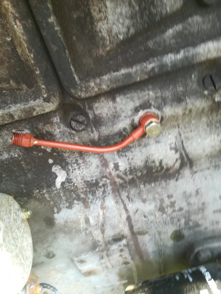

jackob1997 271 Opublikowano 2 Stycznia 2019 @Roki212 a ja wkręciłem od c385 rurkę bez kombinowania z czujnikiem i trójnikiem i wąż dałem oryginalny od c385.Wolę mieć wartość oleju na bieżąco w nie na kontrolkę patrzeć a tak wogule to ona praktycznie non stop u mnie świeciła Odnośnik do komentarza https://www.agrofoto.pl/forum/gallery/image/744565-wskaznik-cisnienia-oleju-ursusie-c-355/#findComment-2431092
Roki212 1987 Opublikowano 2 Stycznia 2019 Spoko, w tym zestawie co zamawiałem był od razu trójnik nawet z czujnikiem to zostało zamontowane wszystko. Po zgaszeniu jak zegar pokazuje 0.5 - 0.8 wtedy zapala się kontrolka czyli jak na razie ok. Ale wiadomo też od czasu do czasu w pracy zerkam na zegar bo wskazanie rzeczywiste. A kontrolka została po to bo jak by gwałtownie spadło ciśnienie do 0 to szybciej rzuci się w oczy zapalająca się czerwona lampka niż zapewne strzałka wskaźnika bo wiadomo cały czas na niego się nie patrzy Odnośnik do komentarza https://www.agrofoto.pl/forum/gallery/image/744565-wskaznik-cisnienia-oleju-ursusie-c-355/#findComment-2431100

Uziu92 9244 Opublikowano 2 Stycznia 2019 ja mam ten do 10 bar wlasnie chyba z c385 i juz 2 lata zero problemu. Odnośnik do komentarza https://www.agrofoto.pl/forum/gallery/image/744565-wskaznik-cisnienia-oleju-ursusie-c-355/#findComment-2431144
CaseBizon 9 Opublikowano 2 Stycznia 2019 kiedyś po remoncie silnika 3p i zamontowaniu nowego manometru wskazywał ponad 5 A po kupieniu innego wskazywał nie całe 4 jeśli dobrze pamiętam Odnośnik do komentarza https://www.agrofoto.pl/forum/gallery/image/744565-wskaznik-cisnienia-oleju-ursusie-c-355/#findComment-2431145
jackob1997 271 Opublikowano 2 Stycznia 2019 9 minut temu, CaseBizon napisał: kiedyś po remoncie silnika 3p i zamontowaniu nowego manometru wskazywał ponad 5 A po kupieniu innego wskazywał nie całe 4 jeśli dobrze pamiętam zależy od jakości manometru,jeden będzie zawyżał a drugi zaniżał i tak w kółko Odnośnik do komentarza https://www.agrofoto.pl/forum/gallery/image/744565-wskaznik-cisnienia-oleju-ursusie-c-355/#findComment-2431153
Gość Opublikowano 2 Stycznia 2019 U mnie ciśnienie 5,5 na zimnym, zaś na rozgrzanym 4,5 Odnośnik do komentarza https://www.agrofoto.pl/forum/gallery/image/744565-wskaznik-cisnienia-oleju-ursusie-c-355/#findComment-2431160

Genius9872 419 Opublikowano 3 Stycznia 2019 O panie Ale manometr 😎 zakres konkretny 😎 zalej manometr gliceryna, będziesz miał stabilny odczyt bez drgań ☺ Odnośnik do komentarza https://www.agrofoto.pl/forum/gallery/image/744565-wskaznik-cisnienia-oleju-ursusie-c-355/#findComment-2431481
tytanowyJanusz 4903 Opublikowano 4 Stycznia 2019 też mam taki manometr, pokazuje takie same wartości co manometr żelowy za 400zł Odnośnik do komentarza https://www.agrofoto.pl/forum/gallery/image/744565-wskaznik-cisnienia-oleju-ursusie-c-355/#findComment-2432726
EdwardC360 37 Opublikowano 8 Stycznia 2019 Sdjełano w SSSR??? skąd ty wytrzasnąłeś nowy radziecki wskaźnik w dzisiejszych czasach?? Odnośnik do komentarza https://www.agrofoto.pl/forum/gallery/image/744565-wskaznik-cisnienia-oleju-ursusie-c-355/#findComment-2435098

mrursusc330 292 Opublikowano 8 Stycznia 2019 u mnie taki juz ze 3 dobre lata smiga Odnośnik do komentarza https://www.agrofoto.pl/forum/gallery/image/744565-wskaznik-cisnienia-oleju-ursusie-c-355/#findComment-2435119
jackob1997 271 Opublikowano 8 Stycznia 2019 7 minut temu, mrursusc330 napisał: u mnie taki juz ze 3 dobre lata smiga u mnie śmigał 4 lata prawie i go ch*j strzelił,zatrzymał się na jedynce i ursus miał smarowanie na zgaszonym na poziomie jednego bara,teraz mam od c385 i spokój póki co Odnośnik do komentarza https://www.agrofoto.pl/forum/gallery/image/744565-wskaznik-cisnienia-oleju-ursusie-c-355/#findComment-2435131
