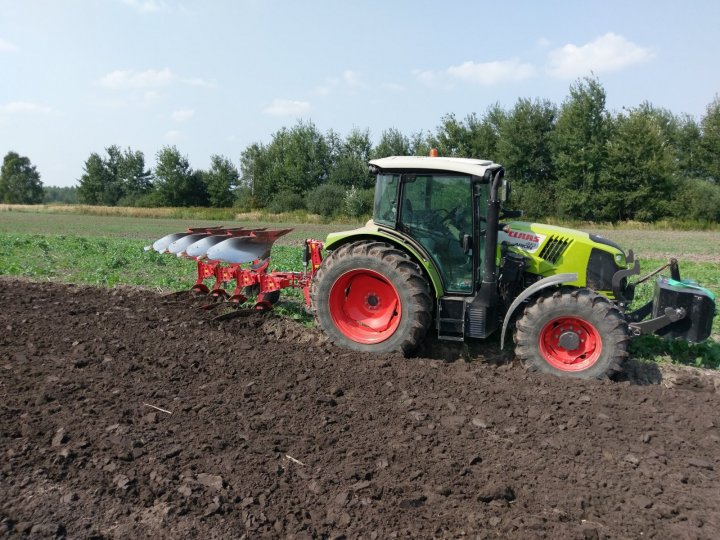

Babka i jej następca :D moc 105km pytanie czy poradzi sobie z pługiem 4 obrotowym oraz agregat talerzowy 3m z hydropakiem? ziemie bez górek, głownie średnie i czasem lekkie

Może 4x50 na 25 cm na gilnie nie pójdzie, ale na mniejszym rozstawie powinien sobie poradzić, a z AT 3m też nie powinno być problemu, tylko jak coś zamierzasz założyć na tego hydropaka to przyda się jakieś obciążenie na przód

Da rade! Ale o obciążnikach musisz pomyśleć przy takim ciężkim sprzęcie.
Ograbiony dokładnie nawet mu zaczepu z przodu nie zostawili.

Panowie dokładnie! ciągnik posiadał tuza gdyż są ślady po nim posiada również wyprowadzenie dodatkowe z rozdzielacza wiec był TUZ na 100% ale za to posiada zaczep automatyczny tego przynajmniej nie ukradli :D planuje właśnie tuz zamontować, jest w ofercie tuz LEŚNIK co myślicie o nim? cena atrakcyjna tylko czy warto?

Ciągnąć jakoś będzie, gorzej jazda i uwrocia bez balastu z przodu. Ja do Fendta 412 (125KM) kupiłem jeden z najlżejszych pługów i na ażurach to obciążnik 900kg i z ledwością / na małym stresie jakoś się lata...

To czy 3 skiby czy 4 to sam nie wiem niech się inni wypowiedzą nie widziałem w okolicy ciągników o podobnej mocy i nie wiem na co stać tego Claasa, gdyby to był ciągnik 80km to nie było by dyskusji, praktycznie nie mam glin więc sam nie wiem czy właśnie 4 skiby nie bedą lepsze bo więcej na raz przeorze, a na przyszłość gdyby było mało mocy nie wykluczam podniesienia mocy do 120km bo jakby nie patrzeć Claas ares 577 to dokładnie co samo co 557 tyle że inny program na moc silnika i już to lepiej będzie wyglądać http://www.traktorpedia.pl/claas-ares-547-697-dane-techniczne/ tutaj specyfikacja

Posiadam ariona 410 105KM i mam do niego pług Akpil KM80 3+1, na lżejszych ziemiach spokojnie 9km/h, a na ciężkiej glinie pod górke potrafię zejść nawet do 5,5km/h.
Aha, rozstawiony na 4*40 - glina lepiej się kruszy

Majster96 no dokładnie o dzielenie się takimi doświadczeniami właśnie chodzi z danych technicznych wynika że arion 410 ma 90km chyba ze był mod, ja mam duży plus że nie ma praktycznie glin są ziemie zwięzłe dobre ale są to płaskie tereny gdzie c360 z 3 dużą grudziądz sobie w miarę radziła ale szału nie było mordowała się ale co tu te dwa ciągniki porównywać, na 90% idę w 4 obrotową

No właśnie z tymi danymi technicznymi też mnie to trochę zastanawia, w dokumentach mam nawet 66kW ale według sprzedającego fizycznie mocy znamionowej ma 105KM - może dlatego że był ściągnięty jako powystawowy z rynku Francuskiego, albo jakiś fabryczny mod - nie wiem, ale wydaje mi się że 90KM tak by sobie nie radził.

Ładniutki zestaw no jeśli nawet ma te 90km i radzi sobie z tą 4 obrotową to ja nie mam pytań, masa obu ciągników identyczna dla mnie sprawa jasna 4 obrotowa będzie, jaka waga obciążnika?

U mnie do tej pory Lamborghini 90km pracowało z lemken opal 110 3+1 rozstawiony na 4*40 i dawało radę bez problemu pług z przedpłużkami mam kawałki z gliną i spore górki na 2 polach i też szło 5km/h u wujka taki sam pług współpracował z proximo 8441 i też z nim latała bez większych problemów.

Pług sprawuje się świetnie lekki ale wytrzymały,a na co zwrócić uwagę to żeby nie był spawany i odkładnie miał całe bo trochę kosztują,czy nie ma luzu na sworzniach mocujących ramę z wieżyczką oraz na cięgnach do regulacji szerokości czy są gwinty całe, BO w moim już te dwa sworznie mocujące ramę i wieżyczkę były tak wyrobione że jeden wyleciał podczas orki i kilka metrów pług orał trzymając się na samych cięgnach do szerokości ale na szczęście nic się nie stało i musieliśmy rozwiercić i dać grubsze sworznie,aktualnie ten pług jest rozszerzony na 45cm poprzez wstawienie klinów i lata z ciągnikiem 160km możesz zobaczyć film jak wygląda orka
