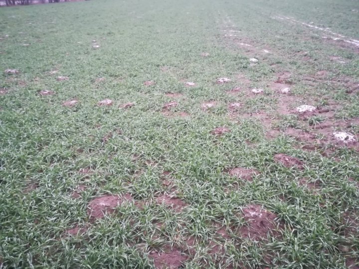

podczas siewów coś było źle ustawione w siewniku i źle wysiało żyto ozimie, zboże wygląda aktualnie tak jak na zdjęciu, a wysiało się w dawce ok 50kg/ha coś jeszcze by z tego było czy jedynie zaorać i posiać jare? Na zdjęciu wygląda trochę rzadziej niż w realu, ale to i tak nic nie zmienia.

Moim zdaniem to już nie czasy na jare zboża, sam się w tej suszy na jarych bardzo zawiodłem. Lepszym rozwiązaniem jest zastosowanie jak najszybciej wiosną 125 kg/ha kiserytu lub siarczanu magnezu oraz 200-250kg saletry na pierwszą dawkę. Żyto wbrew temu co mówią krzewi się także wiosną, jeśli tylko zbyt szybko temperatura wiosną nie wzrośnie diametralnie to jest to strzał w 10. Następnie skracanie tego żyta aby ono trochę się wyrównało w łanie i moim zdaniem da to plon lepszy od jarego zboża. Nie można liczyć na rekordy typu 8t z ha ale koło 5 ton z ha w optymalnych warunkach myślę, że spokojnie, czego jare nie wyda :)

Właśnie miałem w planach dać na to kizeryt, ale w okolicy 50 km nikt go nie ma, więc jest nieopłacalne sprowadzanie. Pomyślałem, aby na 1 dawkę dać wczesną wiosną 100 kg saletrosanu wymieszane ze 150 kg saletry amonowej da to jakieś 74 kg N w czystym składniku. Jak myślisz takie rozwiązanie też byłoby dobre?

Miałem wsypany siewnik pełny 350 kg i przed tym polem robiłem jeszcze jedno a te ma 1.47 ha to normalnie jechałem, a w siewniku ciężko było stwierdzić ile leci, nie wiem nawet do końca ile wysiało, ale było ustawione na 85 kg, takie są skutki nie zrobienia próby kręconej.
Może też być. Lepsze niż nic ;) Najważniejsze aby szybko podać azot.

A jak myślisz bronowanie też mogłyby być zastosowane bo słyszałem, że pobudza do krzewienia i niszczy chwasty?

Wszystko zależy jaka ciężka ta brona i jakie mocne ma korzenie to żyto. Jeśli pociągniesz ręką to żyto i dosyć mocno trzyma to lekka brona też tego nie wyrwie.

Mam jeszcze taką starą lekką brone to była chyba kiedyś konna ale przerobiona pod ciągnik. W tamtym roku bronowałem pszenżyto nie wiem czy to coś dało w krzewieniu, ale pole się zrobiło czystsze z chwastów.

A i może jeszcze opiszę stan tej gleby:
klasa zróżnicowana 6, 5 i 4b a w miejscu robienia zdjęcia 5 klasa.
Obornik wiosna 2017 w dawce około 50 t/ha.
Przedplon Pszenżyto Ozime.
Wapnowane wrzesień 2017 wapnem magnezowym 400 kg/ha.
NPK nie było dawane przedsiewnie, ani nie było odchwaszczane jesienią.

To, że nie dawałeś NPK przedsiewnie to nawet tak bardzo nie szkodzi. Piszesz, że w 2017 roku dałeś 50t/ha obornika to powinno tej jesieni jeszcze coś tych składników pozostać. Odchwaścisz wiosną. Wiadomo, że jesienne odchwaszczanie jest tańsze ale jak już nie zdążyłeś jesienią to ostatecznie na wiosnę zdążysz. Wapnowanie na takich glebach staraj się robić regularnie wapnem sypkim węglanowym lub węglanowo-magnezowym przynajmniej co dwa lata w ilości 1-2t/ha. Takie wapnowanie nie jest aż tak bardzo kosztowne a w miarę szybko podniesiesz odczyn pH :)

Zostaw je. Tu nie masz tak źle. Zadbać na wiosnę we spróbować dokrzewic ccc i będzie

Ty lepiej się ciesz co wseszlo ja w połowie października sieje takie żyto hybrydowe na piątej i szóstej klasie to mam ponad 5 ton z ha

Ja tu nie widzę problemu z siewnikiem tylko ze wschodami.
Jakie wapno dokładnie siałeś?
Nie wyorałeś przypadkiem martwicy?
Jakie to żyto : PopPopulacyjne czy Hybryda?

nawóz wapniowo-magnezowy dolomit

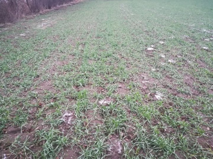

żyto populacyjne, a martwicy nie wiem czy wyorałem, bo dokładnie nie wiem jak wygląda powiem tyle, że godzinę przed tym polem siałem inne pole, które wygląda o niebo lepiej takie same ustawienie i odmiana, a powschodziło dużo lepiej a co do kilogramów to wysiało mi 4 jednostki siewne 38 kg jedna na 2,7 ha czyli 152 kg/2,7 ha = 56 kg/ha
Tak wygląda mniej więcej te drugie pole
 Miałem też taki pomysł, aby na wiosnę posiać normalnie nawozy, a potem rozsiewaczem posypać 100 kg/ha żyta jarego bojko i przebronować, bo na dołku jest cięższa ziemia i tam prawie nic nie wzeszło obsada 40 roślin na m2

Może zbyt głęboko poszły nasiona? U mnie w galerii, mam zdjęcia pszenżyta, jedno siane na dobrą głębokość a drugie za głęboko, rośliny miały dużo słabszy wigor jesienny, a obecnie mają 2-3 rozkrzewienie, gdzie te prawidłowo zasiane mają ich 6-7.

Głębokość siewu to około 2-4 cm, zależy od gleby bo na jednym polu mam 3 klasy. Na tych zdjęciach co dodawałem niżej to było siane tak samo i w ogóle inaczej wygląda zboże. Posiałem wczoraj azot i jutro rozsieje na to żyto jare bojko w dawce 40 kg/ha, a potem lekko przebronuję i zobaczymy w kwietniu.
