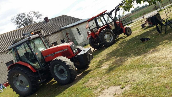

Z jakiej grubości blachy wykonać formę??

No jeszcze zorientuje się w cenach blach i oblicze jaka jest różnica miechy 6 a 10

Ja bym się nie pchał w aż taką grubą blachę bo i po co..?Po mojemu szkoda kasy... Chcąc nie chcąc będziesz musiał w środku zrobić zbrojenie...i wyspawać jakieś mocowanie żeby to potem wszystko zawiesić na ciągniku....więc i tak powzmacniasz te ściany z blachy...Jedyny plus tej grubszej blachy to dodatkowe parę kg ;) ale cenowo róźnica będzie spora na pewno...
Swoją drogą bardzo ładnie zrobiłeś  ten model z kartonu :) że też Ci się chciało :) Elegancko się to prezentuje :)

Jak by ten karton dobrze posklejać i pomalować na czarno plus duży napis 500kg. Mina sąsiadów jak ściągasz go gołymi rękami na polu bezcenna

Sworzeń będzie taki długi czy jakoś inaczej to rozwiążesz?Fajnie to wygląda. Ja w moim zetorze 8045 mam skrzynię z blachy ryflowanej 3-4mm (dokladnie nie mierzyłem)  i tyle chyba styknie.tj @prorok pisze wzmocnisz od srodka dasz zbrojenie i bedzie git

Obciaznik bedzie mocowany na dwuch lagach od ramy silnika 4 przeciętne na pół oczywiście zbrojenie jak najbardziej nie będę żałował bo mam sporo musiałem na blacha 4 a w miejscu przykrecenia i zaczepu dać podwójnie a co do projektu to wolę zrobić szablon wiem jak to wygląda ile potrzeba materiału

będziesz go betenował czy złomu narzucisz ? jeśli złomem to wybierz się do firm gdzie mają plazmę napewno Ci sprzedadzą w cenie złomu porządny materiał
Bez liczenia - prawie dwukrotna.
Ja jak kolega mowię ,nie za grubo . 4, 5 zależy co by na zlomie leżało.

kolego, przelicz sobie dobrze to wszystko! koszt blachy, koszt zbrojenia, beton, twój czas, pozatym gabaryty wielkie masz, ja bym podjechał do odlewni i się spytał za ile zrobią i będziesz mieć mniejsze gabaryty a ciężar ten sam

Jak będziesz zdejmował i zakładał ten balast? Nie widzę na zdjęciu przedniego tuza

Mój to oryginalny z ładowacza czołowego TUR 2, wiec blacha za gruba tam nie jest. W środku dodatkowo wspawana jest konstrukcja, co znacznie wzmocniło obciąznik. Mocuje go na zaczepie łącząc bolcem, dodatkowo opiera sie na ramie tymi dwoma ramieniami co oryginalnie wystepują w tym obciążniku. Zaczepiam go podnosząc drugim ciągnikiem z turem widocznym na zdjęciu. We dwóch zakłada go się błyskawicznie, samemu trochę dłużej to zajmuje. Gdy potrzebny jest do ładowacza, zdejmuje go, zakładam belke do ciągnika z turem i najzwyczajniej podczepiam, więc jest praktyczny w obydwóch ciągnikach.

Blacha nie musi być gruba ja mam sam beton (zbrojony) bez blachy i też się trzyma już kilka ładnych lat.

Po to zrobiłem z kartonu żeby wszystko dopadowac i jest git przy skecie na Przechyl też sprawdzałem

Podasz wymiary otworu na zaczep? Szerokość z przodu, szerokość z tyłu, głębokość i wysokość?

Szerokość 900mm Wysokość 365mm Długość 630m A zaczep wymiarów nie pamiętam ale chyba wysoki na 11,5 gedoki na 10 a szeroki na 24 podane w cm

Jaką zakładaną wagę chciałeś uzyskać? Jeżeli zalany betonem to tonę pewnie przekroczy
