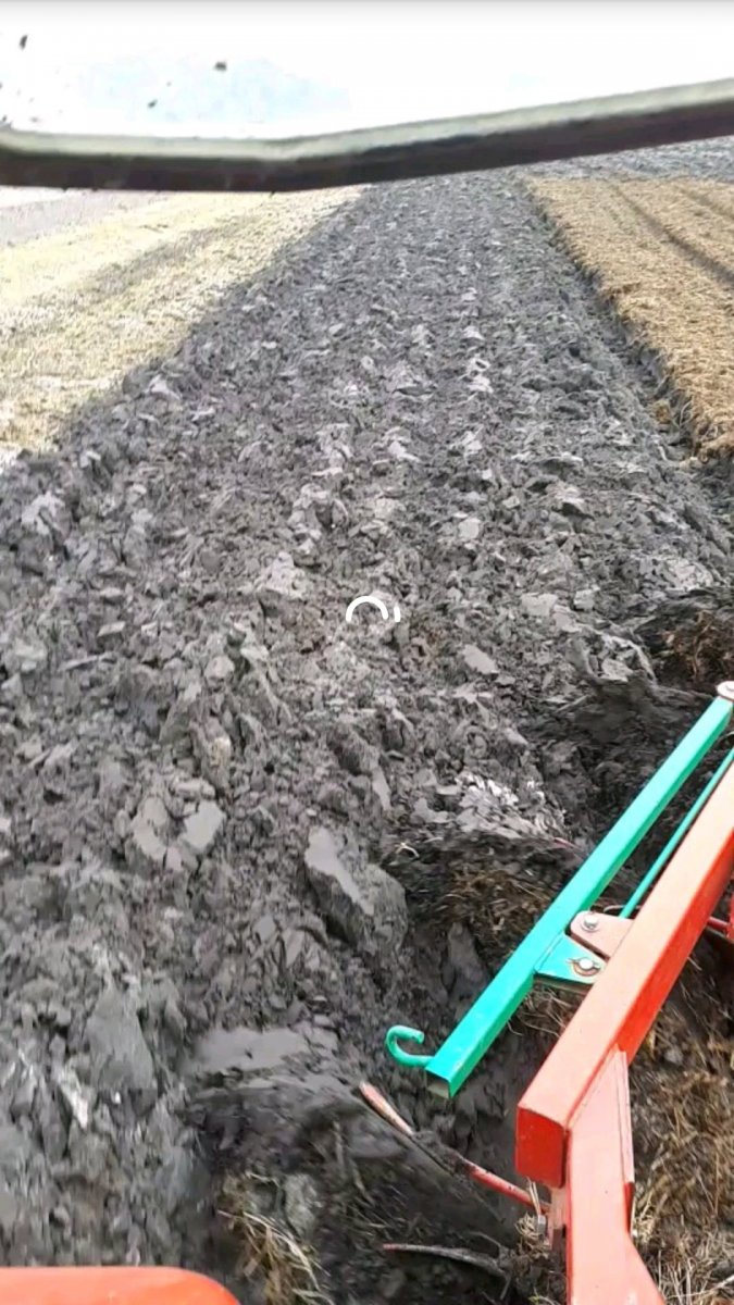

Wapnowanie rozrzutnikiem z pionowyni wałkami.Chyba nie najgorzej,i z ustawieniem dawki tez problemu nie ma.

a to są w ogóle jakieś limity fotek? ;)
Co do zdjęcia... jak się nie ma czym to można i rozrzutnikiem ale dawka 5t to trochę bez sensu, zwłaszcza od razu pod orkę... ale może to ktoś napisał tak dla żartu... ;)
Ja tylko raz próbowałem rozrzutnikiem z pionowymi AgroSulCę, bo wydawało się, że nie pójdzie RCW... ale poszło później bez problemu. Myślę, że nawet na tych trochę fachowych tarczach jednak nie jest to precyzyjny i szybko sposób...
Otóż to, jest u nas w okolicy jedno rcw ,ale gosciu ma je zawalone maszynami na zime i nie chce mu sie wyciągać.Możliwe ze gleba tego wszystkiego nie przyswoi,ale ph jest tu 4 i ziemia wapna nie widziala x lat stąd taka dawka.Narazie nie bedzie tutaj orki wymieszam to talerzowka zostawie do wiosny i pójdzie duzo obornika.

Nie wiem jaką masz tam glebę ale podejrzewam, że rewelacyjna nie jest... tzn jest to gleba lekka. Taka dawka wapna nawet węglanowego na raz może mieć też negatywne skutki i może potęgować efekt suszy (oczywiście nie tak jak tlenkowe) w pierwszym roku... danie obornika na wiosnę po takiej dawce wapna może też nie być dobrym pomysłem. Wymieszaj to jak najgłębiej i dokładnie :)

Tak wlasnie zrobię dzieki za informację, a co do gleby ciezka nie jest miejscami jest tylko piach.Wrzucę fotke z orki tego pola jak znajdę.Obornik na tym kawalku byl wiosna w dawce 50t/ha.Czyli sumujac nie radzil bys juz obornika na te pola wapnowane niedawno?Bo wysialem sporo wapna na wiekszosc swoich pól i chcialem rozwiezc jeszcze bo mam opór.

Nie miałem zadnej zasuwy,jedyna zasuwa byla klapa,i byla ona otwarta tak na 10cm i posuw na 4 w skali 1/12 i prędkość tak około 16km/h

jak wapno to nie obornik ,jak dałeś tyle wapna to musi być zaorane na 25 cm wiem z doświadczenia u siebie. jeżeli tak zostawisz lub talerzówką to będzie warstwa wierzchnia tak 10 cm z wapnem a potem obornik to następuje degradacja będzie tylko gorzej
