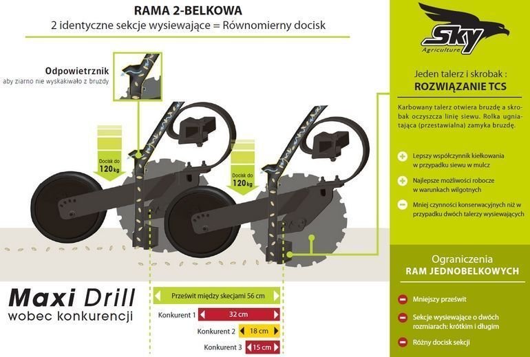

Gość Opublikowano 7 Listopada 2018 3 godziny temu, iron napisał: damianzbr chodzi o to że tylna rolka jadąc po puchu i tylko jak bardzo szybko jadę to potrafi rozepchnąć ziemię tak że wygląda to wtedy jakby było siane co druga .ja ma docisk ustawiony bardzo duży z grabkami tego nie ma bo zarownaja ale wtedy i glebokosc boże być inna od zakładanej U mnie redlica siewna przy dużej prędkości przerzuca ziemię na bok i zasypuje powstały rowek. Poniżej masz zobrazowaną sekcję siewną mojego siewnika. Talerz z drugiej belki przerzuca glebę w rowek odciśnięty przez rolkę z pierwszej belki. Już się powoli zastanawiam nad przedłużeniem ramienia od rolki dociskowej. Ja widzimy na obrazku gdybym przedłużył ramię o taką długość jaką ma średnicę rolka to wtedy ziemia przerzucana uderzała by w rolkę i nie przysypywałą by ziaren zasianych pierwszą belką. Odnośnik do komentarza https://www.agrofoto.pl/forum/gallery/image/741480-pole-po-siewie-i-po-talerzowce/page/2/#findComment-2400015

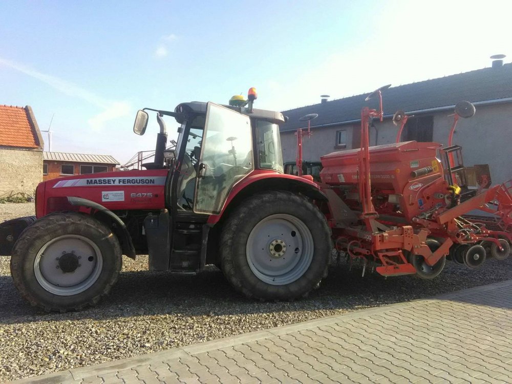

sumek666 5103 Opublikowano 7 Listopada 2018 to w końcu 6130 czy 6130R? jeżeli mogę to się wtrącę sąsiad ma 6330 z ładowaczem hydrmetu oraz MF 6475. ma siewnik sitera na biernym agregacie z wałem gumowym. kiedyś miał awarię i był zmuszony siać 6330. na płaskim ok ale jakakolwiek górka i ciągnik chciał wyskoczyć z ramy. MF daje radę ale też jest za mały żeby to było spoko. na testach w tym roku był 6170M i dopiero ten gabaryt był optymalny Odnośnik do komentarza https://www.agrofoto.pl/forum/gallery/image/741480-pole-po-siewie-i-po-talerzowce/page/2/#findComment-2400016

sumek666 5103 Opublikowano 7 Listopada 2018 ok 2,2-2,3 tony pusta Odnośnik do komentarza https://www.agrofoto.pl/forum/gallery/image/741480-pole-po-siewie-i-po-talerzowce/page/2/#findComment-2400019
Tomek90 3152 Opublikowano 7 Listopada 2018 (edytowane) No to nie widzę problemu od biedy bedzie chodzić, nie wiem czemu @yacenty taki zszokowany Chyba że masa ujowo rozłożona jak wcześniej wspomniałem. Edytowane 7 Listopada 2018 przez Tomek90 Odnośnik do komentarza https://www.agrofoto.pl/forum/gallery/image/741480-pole-po-siewie-i-po-talerzowce/page/2/#findComment-2400022
sumek666 5103 Opublikowano 7 Listopada 2018 (edytowane) ja się Jackowi nie dziwię, pełny waży niecałe 3 tony (600 kg zasyp) to jaka R4 jest odpowiednia do tego? Edytowane 7 Listopada 2018 przez sumek666 Odnośnik do komentarza https://www.agrofoto.pl/forum/gallery/image/741480-pole-po-siewie-i-po-talerzowce/page/2/#findComment-2400023

sumek666 5103 Opublikowano 7 Listopada 2018 wg KONEDATA ten MF waży bez obciążników 5400 kg. na przodzie ma z 800 zawieszone Odnośnik do komentarza https://www.agrofoto.pl/forum/gallery/image/741480-pole-po-siewie-i-po-talerzowce/page/2/#findComment-2400036

iron 1040 Opublikowano 8 Listopada 2018 damianzbr napisał: 3 godziny temu, iron napisał: damianzbr chodzi o to że tylna rolka jadąc po puchu i tylko jak bardzo szybko jadę to potrafi rozepchnąć ziemię tak że wygląda to wtedy jakby było siane co druga .ja ma docisk ustawiony bardzo duży z grabkami tego nie ma bo zarownaja ale wtedy i glebokosc boże być inna od zakładanej U mnie redlica siewna przy dużej prędkości przerzuca ziemię na bok i zasypuje powstały rowek. Poniżej masz zobrazowaną sekcję siewną mojego siewnika. Talerz z drugiej belki przerzuca glebę w rowek odciśnięty przez rolkę z pierwszej belki. Już się powoli zastanawiam nad przedłużeniem ramienia od rolki dociskowej. Ja widzimy na obrazku gdybym przedłużył ramię o taką długość jaką ma średnicę rolka to wtedy ziemia przerzucana uderzała by w rolkę i nie przysypywałą by ziaren zasianych pierwszą belką. wiesz tak czytam ten prospekt i trochę śmiać mi się chce bo się chwalą czymś co nie jest jakimś odkryciem ale uj z tym ty chcesz pierwsza rolkę do tyłu odsunąć ,może to pomóc .u mnie nie ma takie potrzeby bo tak jak mówiłem zjawisko to występuje tylko w jednej sytuacji a w schody i tak jakoś tam nie odbiegają od reszty znacząco bo góra dwa ,trzy dni później pole się wyrównało .Jednak sam efekt wizualny jest taki sobie no krzewienie może być tam gorsze bo jednak ziarna są głębiej ,pozostaje w puchu jechać wolno tak do 14-15 km Odnośnik do komentarza https://www.agrofoto.pl/forum/gallery/image/741480-pole-po-siewie-i-po-talerzowce/page/2/#findComment-2400058

Uziu92 9244 Opublikowano 9 Listopada 2018 sumek666 napisał: wg KONEDATA ten MF waży bez obciążników 5400 kg. na przodzie ma z 800 zawieszone mój z tuzem waży 6300. Ten ma obciaznik to ma 6,5 bite Odnośnik do komentarza https://www.agrofoto.pl/forum/gallery/image/741480-pole-po-siewie-i-po-talerzowce/page/2/#findComment-2400663
sumek666 5103 Opublikowano 9 Listopada 2018 Jak to kupili to nie miał wszystkich walizek. Dopiero teraz jak kupili agregat to kupił jeszcze 4 walizki i ma komplet. Odnośnik do komentarza https://www.agrofoto.pl/forum/gallery/image/741480-pole-po-siewie-i-po-talerzowce/page/2/#findComment-2400666
