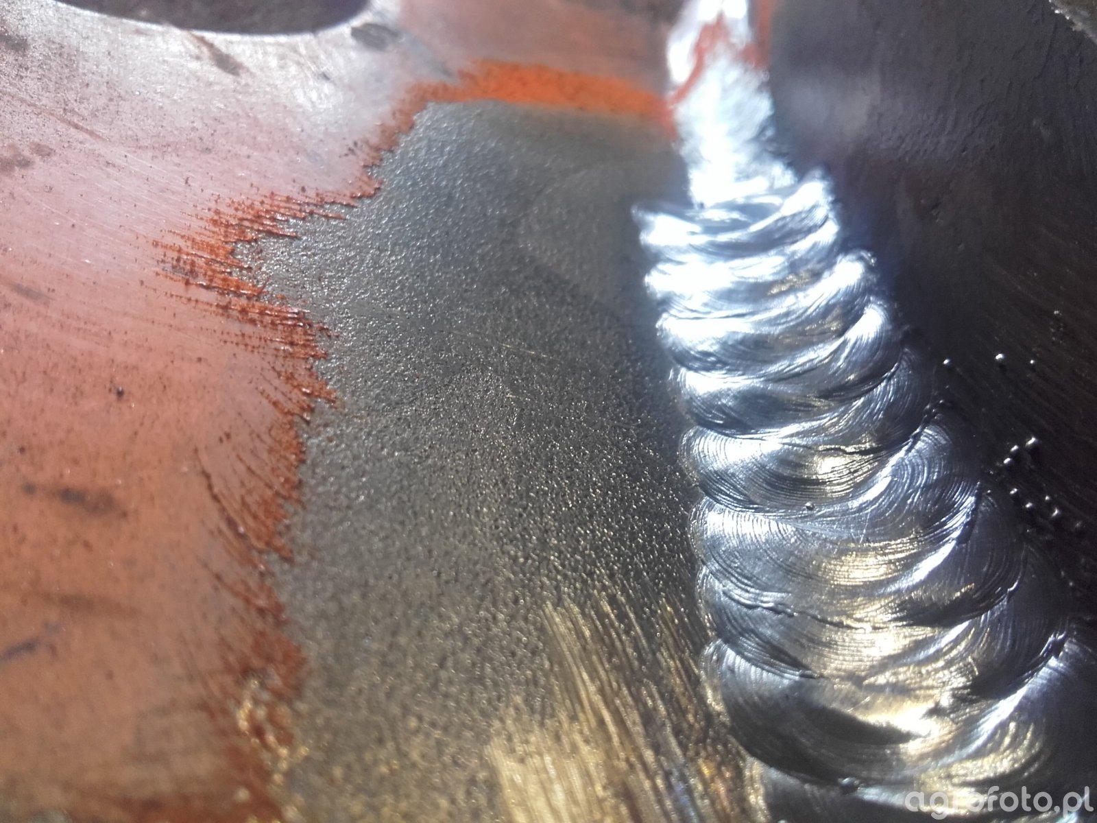

Układanie lica na ramie wysięgnika podczas reanimacji kosiarki bijakowej. @Teraz bardziej po Polsku.
tommmek 171 Opublikowano 23 Października 2018 Ładnie to wygląda szeroki ścieg ma rozłożyć naprężenia żeby nie było pęknięć czy jakie on ma zadanie?? Odnośnik do komentarza https://www.agrofoto.pl/forum/gallery/image/740325-ukladanie-lica-na-ramie-wysiegnika-kosiarki/#findComment-2390715
tommmek 171 Opublikowano 23 Października 2018 Myślałem że to jest spoina na płaskim a po przyjrzeniu się te elementy są prostopadłe do siebie. Ja w takim układzie jadę spoiną dwa razy. Odnośnik do komentarza https://www.agrofoto.pl/forum/gallery/image/740325-ukladanie-lica-na-ramie-wysiegnika-kosiarki/#findComment-2390718
tommmek 171 Opublikowano 23 Października 2018 Trzeba mieć dużą wprawę żeby to zrobić w ten sposób jak na zdjęciu. Jakieś lepsze elektrody zastosowane czy zwykłe różowe. Odnośnik do komentarza https://www.agrofoto.pl/forum/gallery/image/740325-ukladanie-lica-na-ramie-wysiegnika-kosiarki/#findComment-2390728
pep14 34 Opublikowano 23 Października 2018 Spawane magiem według mnie Odnośnik do komentarza https://www.agrofoto.pl/forum/gallery/image/740325-ukladanie-lica-na-ramie-wysiegnika-kosiarki/#findComment-2390755
DTaras 2453 Opublikowano 23 Października 2018 Ja bym w lewo jechał.. Zaraz mnie pewnie do książek odeśle ;-) Odnośnik do komentarza https://www.agrofoto.pl/forum/gallery/image/740325-ukladanie-lica-na-ramie-wysiegnika-kosiarki/#findComment-2390769
KrzysiekC 18 Opublikowano 23 Października 2018 To spawane elektrodo jak nic i tak super nie wygląda bo są uski Odnośnik do komentarza https://www.agrofoto.pl/forum/gallery/image/740325-ukladanie-lica-na-ramie-wysiegnika-kosiarki/#findComment-2390808
TomiZO56 31 Opublikowano 23 Października 2018 Kolego jesli moge cos powiedziec to spawaj tak jak spawasz tylko wolniej ciag ta elektrode. A zobaczysz jak wtedy wyglada lico. Odnośnik do komentarza https://www.agrofoto.pl/forum/gallery/image/740325-ukladanie-lica-na-ramie-wysiegnika-kosiarki/#findComment-2390824
iron 1040 Opublikowano 23 Października 2018 TomiZO56 napisał: Kolego jesli moge cos powiedziec to spawaj tak jak spawasz tylko wolniej ciag ta elektrode. A zobaczysz jak wtedy wyglada lico. dokładnie Odnośnik do komentarza https://www.agrofoto.pl/forum/gallery/image/740325-ukladanie-lica-na-ramie-wysiegnika-kosiarki/#findComment-2390861
bears 588 Opublikowano 23 Października 2018 7 godzin temu, KrzysiekC napisał: To spawane elektrodo jak nic i tak super nie wygląda bo są uski No jak nic, i to elektrodą z gwoździa a uski to po łebku od wbijania. 6 godzin temu, TomiZO56 napisał: Kolego jesli moge cos powiedziec to spawaj tak jak spawasz tylko wolniej ciag ta elektrode. A zobaczysz jak wtedy wyglada lico. Pod warunkiem że układasz typowo zakosowo, taki ścieg jak tutaj zawsze będzie zostawiał łuski co z resztą normalnie jest gładkie i równe Odnośnik do komentarza https://www.agrofoto.pl/forum/gallery/image/740325-ukladanie-lica-na-ramie-wysiegnika-kosiarki/#findComment-2391021
DTaras 2453 Opublikowano 24 Października 2018 A to 2.5 elektroda? Odnośnik do komentarza https://www.agrofoto.pl/forum/gallery/image/740325-ukladanie-lica-na-ramie-wysiegnika-kosiarki/#findComment-2391357

bears 588 Opublikowano 24 Października 2018 10 godzin temu, DTaras napisał: A to 2.5 elektroda? To jest MAG Odnośnik do komentarza https://www.agrofoto.pl/forum/gallery/image/740325-ukladanie-lica-na-ramie-wysiegnika-kosiarki/#findComment-2391707
DTaras 2453 Opublikowano 24 Października 2018 Eee to spróbuj w lewo - polecam. Bujaj jak bujasz tylko jak podtapiasz na lewo i prawo to tak z czuciem potem krok w tył i zalać - takimi trójkątami. Odnośnik do komentarza https://www.agrofoto.pl/forum/gallery/image/740325-ukladanie-lica-na-ramie-wysiegnika-kosiarki/#findComment-2391762
bears 588 Opublikowano 24 Października 2018 2 minuty temu, DTaras napisał: Eee to spróbuj w lewo - polecam. Bujaj jak bujasz tylko jak podtapiasz na lewo i prawo to tak z czuciem potem krok w tył i zalać - takimi trójkątami. Możesz dać jakieś zdjęcie jak to robisz? Odnośnik do komentarza https://www.agrofoto.pl/forum/gallery/image/740325-ukladanie-lica-na-ramie-wysiegnika-kosiarki/#findComment-2391766
