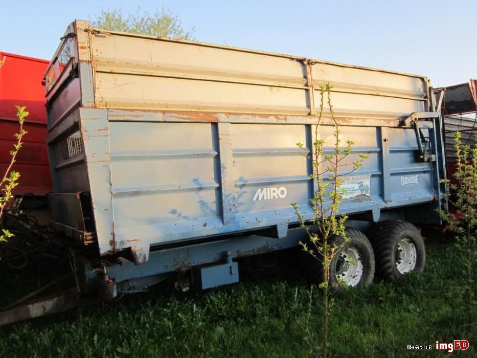

7 godzin temu, DanielFarmer napisał:
patr czyżbyś miał strautmanna?
Niestety nie strautmann, mam coś takiegorozrzutnik-obornika-duchesne-tandem-broc
Ale konstrukcja podobna, trzy walki pod ukosem ustawione, klapa na sztywno i u spodu 4 talerze
No ale fakt, adapter stwarza opory duże, no ale coś za coś

mam do Cb wskazówke, sprawdź czy przy silniku chydraulicznym który napędza przekładnie taśmy, czy nie sa skręcone na maxa zawory bezpieczeństwa bo ja sobie przez takie nie doinformowanie załatwiłem przekładnie, bo one są przeciążeniowe i u mnie były skręcone na maksa i szło ciśnienie oleju aż czegoś nie urwało bo było przeciążenie
Udostępnij ten komentarz
Link do komentarza
  • Zaawansowany
  • gesy
  • 4 205
ZELKOW.   Możesz powiedzieć coś więcej, jakie miałeś objawy.co się stało?
Link do komentarza
  • Zaawansowany
  • ZELKOW
  • 885 8587
akurat to było proste puściłem siostrzeńca i przeładował wapno, i obudowa pękła, no wiadomo przeładowany coś musiało poddać się ale w mróz ze 2 lata później łapnęło taśmę, przymarzła i nie dała rady ruszyć i jak oderwała się od mocowania obróciła trochę i te zawory się uszkodziły, pojechałem do hydrauliki siłowej a facet od razu mówi że nic dziwnego jak były zawory skręcone do oporu to działały tak jakby ich nie było

To u mnie inaczej tak jakby niemial siły na małym biegu 1-3, taśma stoi tylko syczy w tym pokrętła od regulacji posuwu .na 4 biegu juz sunie.ale to trochę za bogato.i tak właśnie myślę czy to nie zawór?.

no to pokrętło to jest od regulacji szybkości posuwu to ma tak robić, ono nie jest potrzebne gdy masz w ciągniku komputer i możesz na alektrozaworach ustawić wydajność hydrauliki, a ten zawór przeciążeniowy jest przy silniku napędzającym przekładnie

a jaką masz wydajność pompy hydrauliki? bo pewnie za słaba żeby przepchnąć na takim ograniczeniu

Pompa ma (miała nowa)61litrów.190 barów.ciagnik ma 5lat to raczej zbytnio nie spadlo

spać nie spadło, ale to malutka pompa, u mnie chodził w jednym z pompa 99l, w drugim 110l a w trzecim 150l
Z tego wynika za twoje za duże. I dlatego rozdupcyles 😀😉.
Dnia Friday, December 21, 2018 o 07:50, DanielFarmer napisał:
Co nie zmienia faktu że może hydromotor się chrzanić już
Mój rozrzutnik. jeszcze na gwarancji serwisant już był,kazał dzwonić jak będę woził.Ale to dopiero wiosną. Będzie kręcił, regulować,trochę niech się pogimnastykoje,a nie tylko kasę za maszyny brać.

dzięki wzajemnie, ciągnik im większą wydajność pompy mam tym lepiej bo silnika nie obciąża, ale przez ten zawór rozerwało przekładnie
