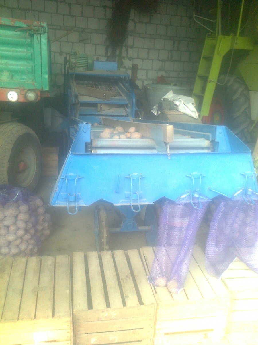

Azor07 897 Opublikowano 17 Listopada 2018 Ja w zeszłym roku kupiłem sortownik używany za 2600 coś takiego puck https://www.olx.pl/oferta/okazja-sprzedam-sortownik-do-ziemniakow-pucki-CID757-IDw9dEx.html#56e1a7635b Odnośnik do komentarza https://www.agrofoto.pl/forum/gallery/image/738377-sortowanie-ziemniaka-do-skrzyniopalet/page/2/#findComment-2405243
sumek666 5103 Opublikowano 17 Listopada 2018 Też patrzyłem na takie Jak to się sprawuje w ogóle? Hałasuje mocno? Odnośnik do komentarza https://www.agrofoto.pl/forum/gallery/image/738377-sortowanie-ziemniaka-do-skrzyniopalet/page/2/#findComment-2405259
Azor07 897 Opublikowano 17 Listopada 2018 Nie hałasuje, tylko sporo miejsca zajmuje . Tu akurat prosto z przyczepy sypane widłami do odstawiania worków najlepiej dwie osoby i trzeba się uwijać . Jak drobne w skrzynki to jest szybciej . Jak by był wysyp( zsyp) w przyczepie to by było dużo prościej . Z piwnicy jeszcze nie sortowałem nie da rady wstawić .ale jak nie będzie mrozu to dokupiłem jeszcze podajnik i spróbuję . Odnośnik do komentarza https://www.agrofoto.pl/forum/gallery/image/738377-sortowanie-ziemniaka-do-skrzyniopalet/page/2/#findComment-2405266
