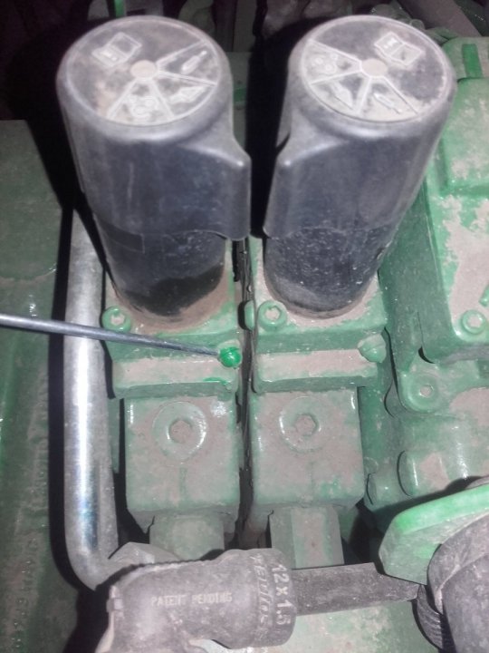

do czego służą?
  • Zaawansowany
  • marcin123611
  • 11 169
symbol zębatki -silniki hydrauliczne stałe podawanie oleju silownik - podawanie oleju do ustawionego ciśnienia np po obrocie pluga rączka hydrauliki sama odbija środkowa pozycja -bez zatrzasku

Czyli druga para jest teraz ustawiona na którą opcje? Wyjść używam jedynie do pługa obrotowego i znaczników w siewniku.

Niestety nie działa mi zatrzask na pozycji siłownika, natomiast na pozycji zębatek działa tak jak powinno, czyli bez odbicia. Da sie to jakoś naprawic?

Te plastikowe pokrętła zdjąć, czy masz na myśli te śruby imbusowe widoczne poniżej pokręteł?

zrobię jutro zdjęcie szczerze nie ustawialem tego jeszcze ale w instrukcji pisze że to od takich zeczy A jak zapytałem serwis jak był o to to oczy postawili jak bym ich pytał o ch.j wie co hehe😐

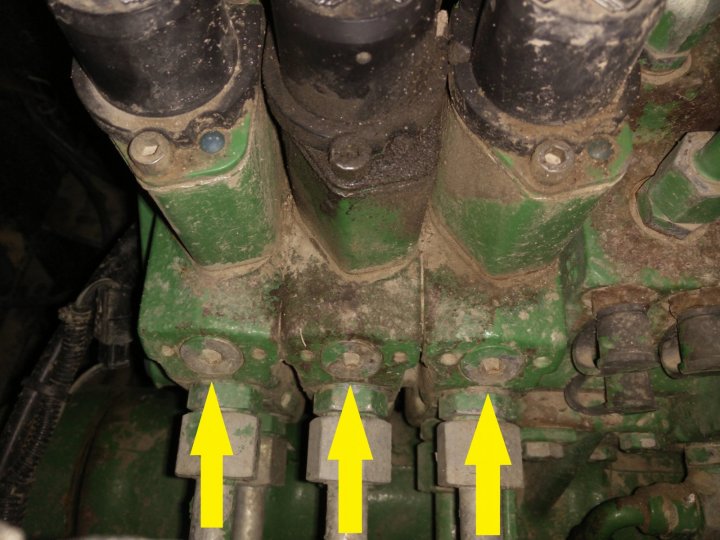

Według instrukcji pod tymi niebieskimi korkami jest śrubka do regulacji (czarne strzałki)

Panowie co może być że w JD 6300 nie działa mi regulacja przepływu oleju na wyjściu? Podpiąłem prasę to mi mało klapy nie wyrwało...

chyba i to chodzi żeby jak naj szybciej otworzyć i zamknąć 😃 A straciłeś to pokrętło na maksa prawie bo pod koniec dopiero zmniejsza przeplyw
Udostępnij ten komentarz
Link do komentarza
  • Zaawansowany
  • Luki1988
  • 5 349
ale to tak otwiera ze mało klapy nie wyrwie,tak nie idzie robić. Wcześniej zetorem 6245 belowałem to tam była ładnie nie za wolno nie za szybko. Sprawdzałem to pokrętło ale jak przekręcę w inna pozycje niż na maxa to wcale nie podnosi. Przewodem niby szarpnie ale nic po za tym.
nie problem założyć zawór dławiący na przewód ale instrukcja mówi żeby nie stosować zewnętrznych zaworów.
a ten czarny korek z tymi symbolami z twoich starszych postów mają coś wspólnego z tą regulacją przepływu?

nie. one są od ustawienia ciśnienia przy którym ma odbić dzwignia np otwierasz klapę popychajac dźwignie do przodu i ona się blokuje silownik dojdzie do końca wysuwa i dzwignia sama odbije żeby nie przeciazac pompy

A nie wiesz czemu ta regulacja przepływu nie reaguje? Może coś źle robię.
Link do komentarza
  • Zaawansowany
  • peugeot
  • 300 789
Najpierw dokręcasz do lekkiego oporu i potem powoli odkręcasz aż uzyskasz odpowiedni przepływ .
