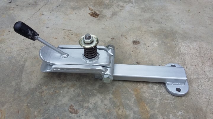

Zróbcie sobie trzymacz do bel. Wiązanie foli to przeszłość dla mnie od kilku lat.

jaki trzymacz ? przecież na stacjonarnych nie trzeba ucinać i wiązać folii

Jak Ci nie szkoda pieniędzy na takie marnotrawstwo folii to śmiało. Pewnie większość i tak wiąże do sznurka czy siatki.

O jakim trzymaczu mówisz ?
Bo prawdę mówiąc to nie wiem o czym mówisz xD

Zrobiłem to niedawno koledze. Byłem na usłudze i każdy chwali, że wiązać nie trzeba. Jeden szwagrowi zdjęcie miał pokazać. Jak się stawia bele w jednej warstwie i trzeba podjeżdżać co kawałek to kładzenie beli na folię się nie sprawdzi.

Kolego ile chcesz za wykonanie takiego chwytaka. Jestem zainteresowany odpowiedź może być na PW.

Nie mam czasu na robienie. To proste urządzenie więc każdy zrobi. Wybaczcie słabą jakość.

a jakie to marnotrawstwo ? foli prawie nic się więcej nie zużywa bo rozciąga sie tylko ostatni kawałek owinięty na zwijce ;) na rolke foli może kawałek foli ci się zmarnuje ...
nóż na owijarce ucina i robota idzie
