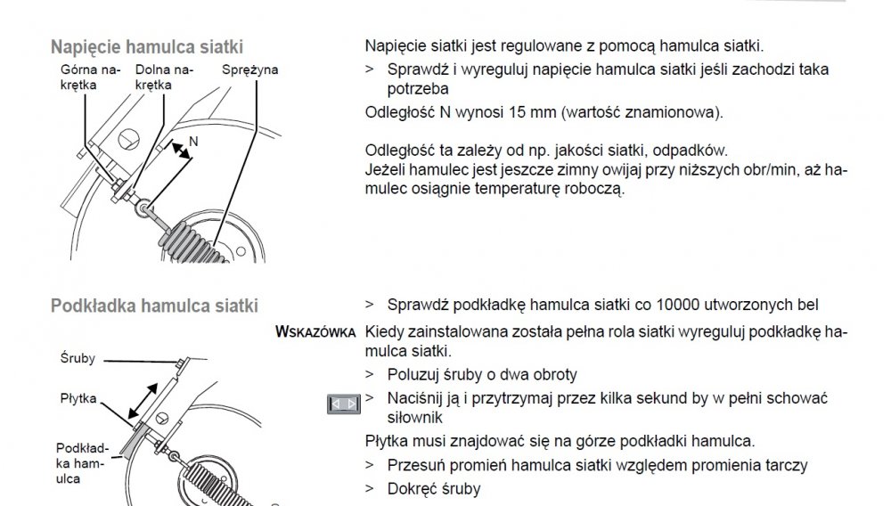

SamaPrawda 551 Opublikowano 13 Lipca 2018 Dobry zestaw 💪 wiesz może jak naciągnąć siatkę w tej prasie? Aby była mocniej napięta na beli. 😃 Odnośnik do komentarza https://www.agrofoto.pl/forum/gallery/image/733199-renault-ares-715-rz-i-vicon-rv-1901-oc/#findComment-2347122
matigg 6 Opublikowano 13 Lipca 2018 Przy hamulcu od siatki masz dwie nakrętki skontrowane na kluczyk 13 i tam trzeba docisnąć żeby cały wałek z siatką za luźno nie miał tylko jak przesadzisz może siatka sama z siebie się rwać jak jest słabej jakości Odnośnik do komentarza https://www.agrofoto.pl/forum/gallery/image/733199-renault-ares-715-rz-i-vicon-rv-1901-oc/#findComment-2347123
SamaPrawda 551 Opublikowano 13 Lipca 2018 Na klucz 13 jest tam tylko przykręcona okładzina hamulca, a siatki nie napina się sprężyną? Odnośnik do komentarza https://www.agrofoto.pl/forum/gallery/image/733199-renault-ares-715-rz-i-vicon-rv-1901-oc/#findComment-2347125
matigg 6 Opublikowano 13 Lipca 2018 Z instrukcji Odnośnik do komentarza https://www.agrofoto.pl/forum/gallery/image/733199-renault-ares-715-rz-i-vicon-rv-1901-oc/#findComment-2347139
SamaPrawda 551 Opublikowano 13 Lipca 2018 Czyli regulacje wykonujesz wkręcając śrubę i jednocześnie napinając sprężyne? Odnośnik do komentarza https://www.agrofoto.pl/forum/gallery/image/733199-renault-ares-715-rz-i-vicon-rv-1901-oc/#findComment-2347145
matigg 6 Opublikowano 13 Lipca 2018 Dokładnie, wszystko to po prostu dociska hamulec, przez co siatka ma większe opory chyba że jest gówniana siatka... a i tak bywa to trzeba popuścić. Ale jak "puchną " ci bele to sprawdź czy podawana jest rzeczywiście zadana ilość siatki, przy belach 120cm mam ustawione 3,6 owinięcia a wychodzi 2,5 Odnośnik do komentarza https://www.agrofoto.pl/forum/gallery/image/733199-renault-ares-715-rz-i-vicon-rv-1901-oc/#findComment-2347147
SamaPrawda 551 Opublikowano 13 Lipca 2018 Raczej nic nie puchnie, właśnie siatka jest luźna i ostanie 15 cm tez jest luźne, wiec może to że siatka będzie bardziej napięta pomoże Odnośnik do komentarza https://www.agrofoto.pl/forum/gallery/image/733199-renault-ares-715-rz-i-vicon-rv-1901-oc/#findComment-2347152
matigg 6 Opublikowano 13 Lipca 2018 U mnie nie ma tego problemu tylko przy słabej jakościowo siatce potrafiło popuścić podczas transportu i z bel 120 robiło się 130 Odnośnik do komentarza https://www.agrofoto.pl/forum/gallery/image/733199-renault-ares-715-rz-i-vicon-rv-1901-oc/#findComment-2347158
