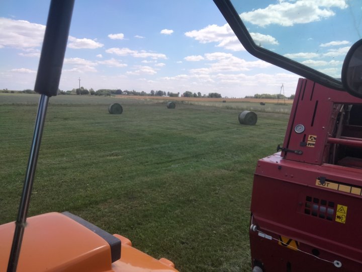

Nowy Zabytek:)
  • Zaawansowany
  • xXPioter99Xx
  • 20 310
siatka widzę jest a noze? ile będzie miała do prasowania? Jak najmniej awarii życzę 😉😁

Rok 1999 ,cena 15800 z transportem. Wyposażona w  Cropcutter czyli te noże, a do prasowania jakieś 25ha plus kilka usług
