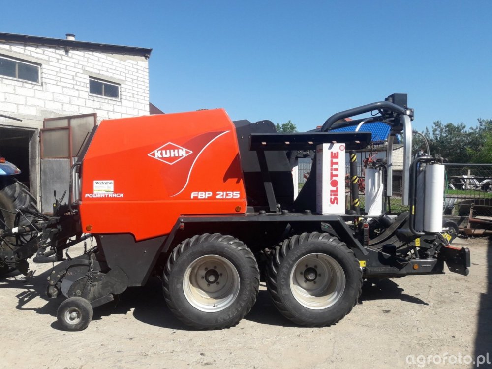

Sprzedał bo kupił kolosa z owijarką razem, pisał że nie narzekał, więc skączcie bredzić głupoty:o
