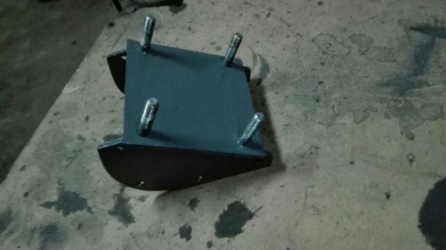

Ja w majorku 3011( taka sama kolumna) dorobiłem blachy co tu na 6 śrub przykręcasz, na górę dałem płaskownik i dopiero kolumnę od c360. Także w każdej chwili mogę wrócić do oryginalnego rozwiązania. A normalnie to wycinają to co teraz jest całkiem do zera i dopiero montują. W 4011 też montują zbiornik od c360 przy przeróbce
