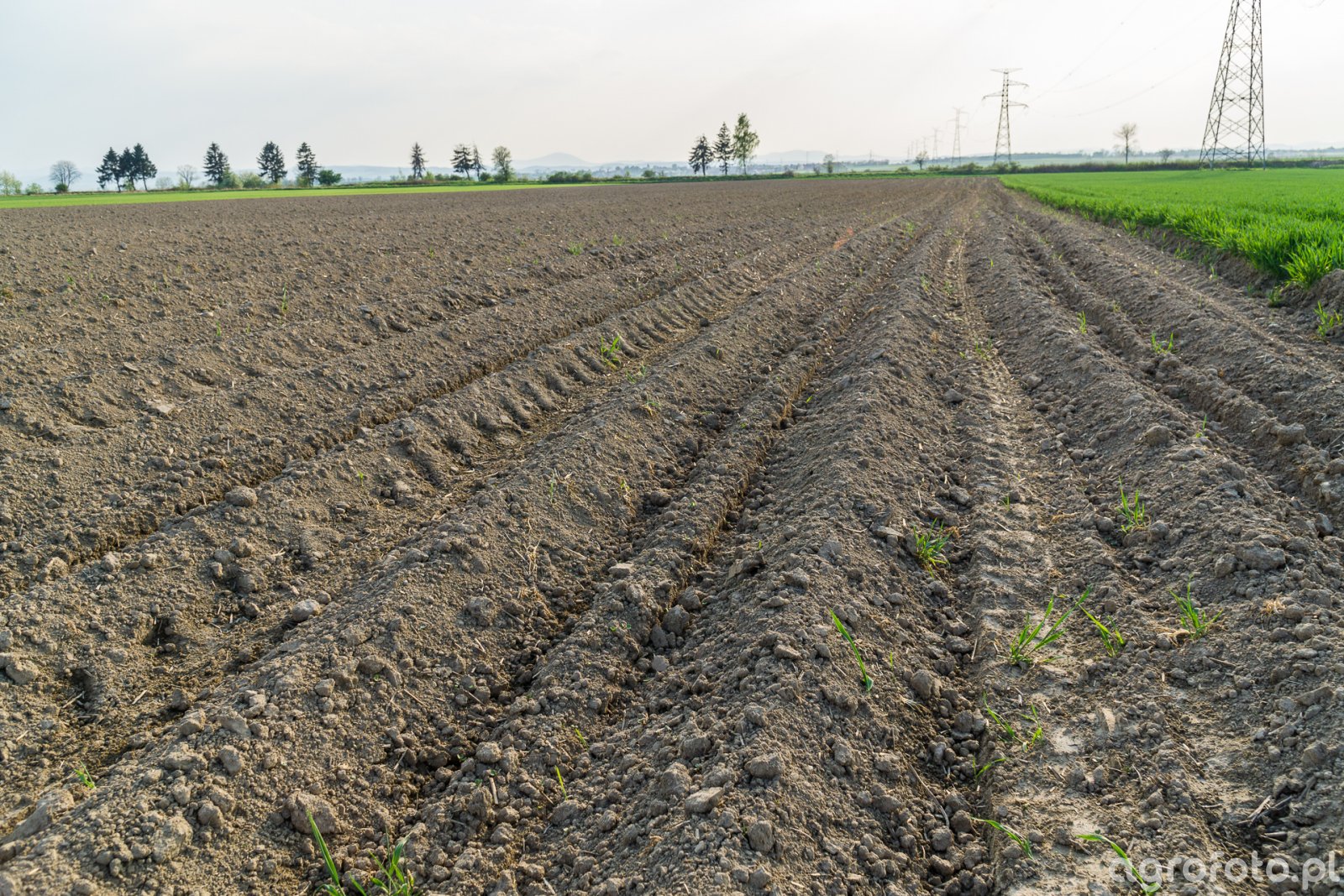

Chwasty idą że hej.
Jakie macie pomysły na odchwaszczanie? U nas od 4 lat co roku inna technologia a przychodzi lipiec/sierpień i pełno lebiody.
Jak do tego podejść aby uniknąć zachwaszczenia wtórnego - tym bardziej ze w tym roku pole z silną presją przytuli czepnej.

teraz to formownica, czekasz tak do 2 tygodni i atakujesz Titus 50g + metrybuzyna 200g (ja stosuje w mistral) dawka metrybuzyny dostosowana do wrazliwych odmian . skrobiowe toleruja wieksza dawke. mozna tez rimelem lub ramzesem troche tansze ale dla mnie titus to titus mozesz tez Agil 1 litr+ 200g metrybuzyny tez dziala ale jakby co to desykacja 1 litr na poczatek na przezedzenie łanu poniej 2 litry zalatwi sptawe . jesli plantacja podeschla to mozesz zrezygnowac z pierwszego etapu i jakos wykopiesz , jak bedzie co i bedzie klijent

formownica potem na ok.2tyg przed wschodami 2l linurex +120ml command po pojawieniu sie jedno lisciennych 2.5l do3l leoparda czysci reszte smieci typu prosa perze.... ale to na mocniejszej ziemi. na lzejszej 1.8l afalon + 2l pendigan +30ml command na jednoliscienne od2l do2.5l leopard i na koniec po klapnieciu w obydwu przypadkach 4ldiqua na desykacje. powinno byc czysto

Titus z sencorem próbowałem - o ile po zabiegu - tak do czerwca na polu jest GIT to później po żniwach wyłazi mi lebioda, a że kopię bolkiem to potrafi skutecznie zapychać kombajn. Najgorzej jak duży korzeń lebiody wejdzie obok talerza tnącego - nie pozostaje nic innego jak go wyciąć - a to trwa z 5 min i tak co chwila.
W tym roku jest extremalnie sucho - jest sens pryskać czymkolwiek przedwschodowo z tego co wiem te srodki muszą mieć wilgotną glębę - teraz jak chłopaki sieją qq to nie widzisz jaki ciągnik jedzie tylko tuman kurzu.

teraz nie .... najlepiej zaraz po faormowaniu na wilgotna glebe. ewentualnie zaraz po niewielkich opadach lub z ranna rosa. inaczej mija sie z celem

a kiedy formować? bo u nas do tej pory formowanie było jak już zaczynały wschodzić ziemniaki

to zalezy czy miales podkielkowane oraz jak wczesna odmiana. ja robie tak. sadzileem okolo10kwietnia plus minus 5tyg do wschodu ziemniaka po sformowaniu minus 2tyg na oprysk co by ich nie pokrecic. wychodzi ze na majowe bede formowal i pryskal. ale najlepiej samemu do nich zerknac i ocenic. ziemniaki mialem niepodkielkowane.

tez miałem nie podkiełkowane, w tym roku lord, denar, vineta. Sadzone 13.04

command 480ec +afalon depresyjny 2 tygodnie po sadzeniu najpierw obredlenie-obsypanie obsypnikiem póżniej oprysk tego samego dnia sprawdzone od kilku lat chwastów brak, jak ziemniaki zaczną wschodzić to obsypnik i oprysk od stonki i zarazy dwa razy
