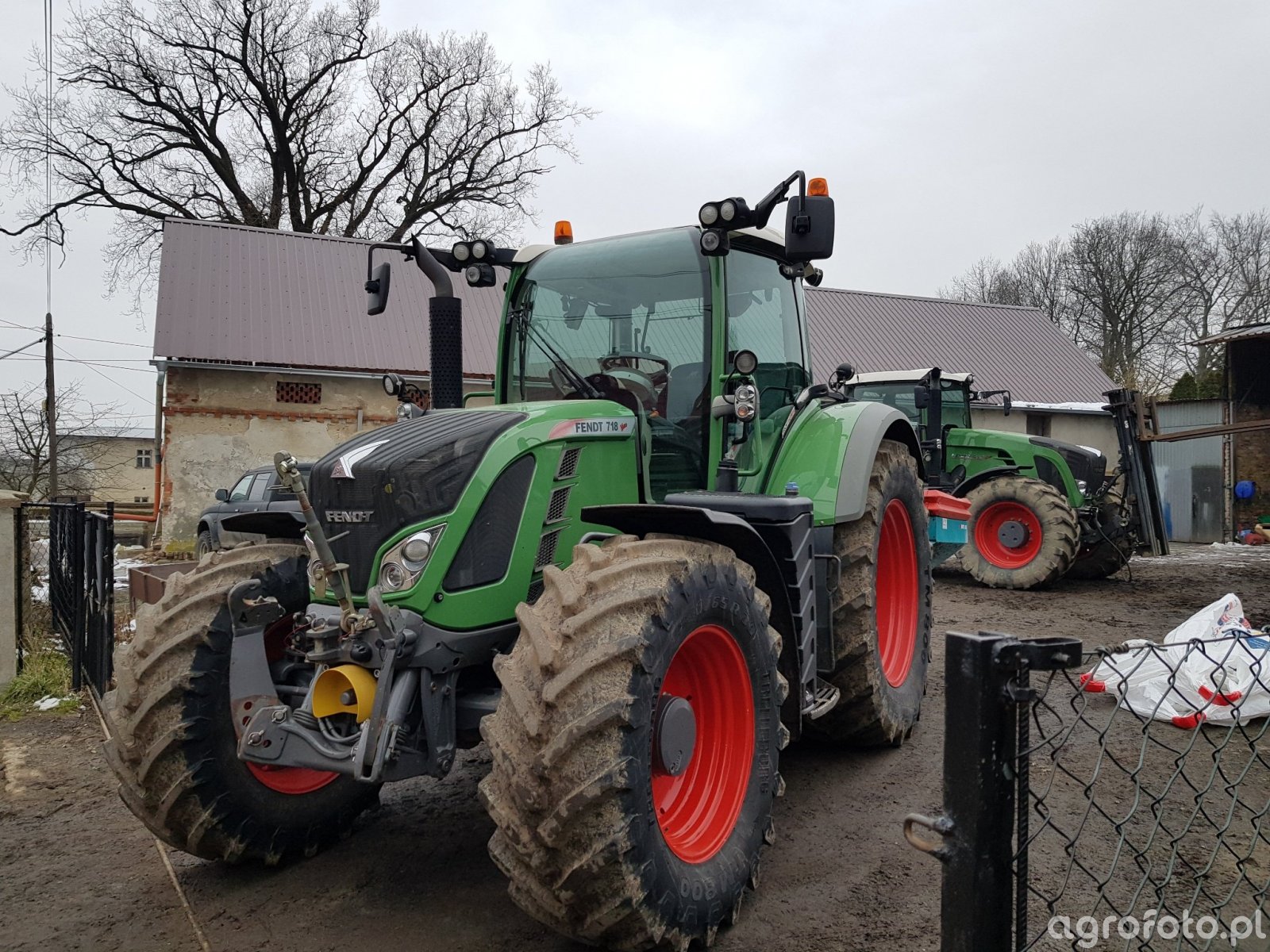

Nowy nabytek odrazu do siewu nawozu

nic nie bylo robione ze skrzynią obok mojej miejscowosci maja fendta 926 od nowosci i ma 16tys godzin i skrzynia nieruszana

To opony w bardzo dobrym stanie jak na taki przebieg, to ile mtg mają dziagniki z olx z każdą oponą inną albo łysymi jak głowa janusza?

on duzo pracował koszac łąki miał kosiarke podtrzepiana z przodu i z tyłu

Opony najmniejszy problem wymienic na nowe. Kolega sprzedaje obok mnie ciagniki i maszyny to wiem co tam sie dzieje;)
