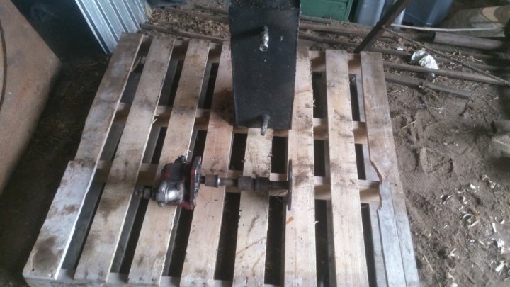

Wspomaganie hydrauliczne w Ursusie C-360
nareszcie dorobilem sie porządnego wspomagania ;)
wal wzmacnialem samodzielnie i jest na kzyzaku, balem sie o wibracje ale wszystko ladnie chodzi i nic nie wibruje pompa to nsz 32 od jumtza oczywiscie lewa bo prawa by nie chodzila jak nalezy
@franek3333 kupilbym tansze jakby dalo rade ale mi zalezalo na silowniku poprzecznym bo przy innym wspomaganiu przy turze silownik uderzalby o kunstrukcje a tak jak tu pieknie pracuje i z niczym nie koliduje ;)

@Tomaszek8504 bo to prawda. Koło pasowe wybija się na wpuście i przy okazji niszczy rowek wpustowy na wale korbowym. Ja po roku pracy w ładowaczu wywaliłem pompę, bo szkoda wału i całej roboty. Koło pasowe miało ze 3-4 mm luzu jak się poruszało na wszystkie strony. Do takich rzeczy tylko wał z Ostrówka na wielowypuście.
mozna dac za osia ale jak ciagnik bedzia mial pochylona os na bok to silownik uderzy o rame mocujaca tura tez mialem kiedys wspomaganie elektryczne ale w moim systemie uzytkowania tego ciagnika nie wytrzymywalo poniewaz ja tym ciagnikiem depcze pryzmy z trawy zebranej po samozbierajacej i jak przednie kola chodzily po pryzmie to te wspomaganie nie dzialalo jak nalezy bo zrobilo wiecej szkody jak pozytku a mianowicie wygial sie drazek kierowniczy miedzy zwrotnica lewego kola a kolumna kierownicza i nastepnie swoim przegieciem uderzyl w ostojnik paliwa przy pompie paliwowej, przechylil go na bok i paliwo kapalo na pryzme :/

zastosowalem specjalny regulator przyplywu oleju ktory utrzymuje staly przeplyw na orbitrol a nadwyzke oleju z pompy daje na rozdzielacz od tura dzieki temu wszystko dziala plynnie i sie nie zacina
Daj namiar na ten regulator lub podaj od czego on jest, chcę takie rozwiązanie  jednoczesne zasilanie orbitrola i rozdzielacza zastosować w T25
