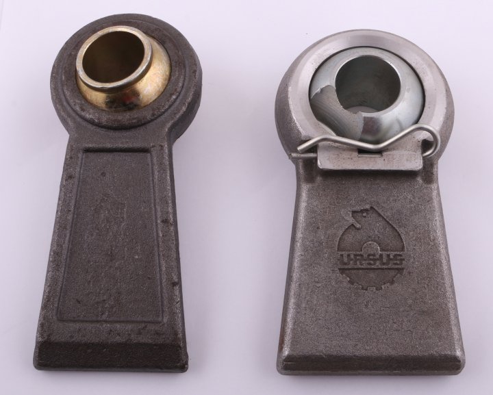

Oryginalne cięgło, dźwignia dolna URSUS C-360
Nowość w ofercie oryginalnych części Ursus :-)
Cięgła, dźwignie dolne:
https://jacekmocny.pl/oryginalne-czesci-ursus/skrzynia-tylny-most/tylne-zawieszenie
- wykonane z stali sprężystej odpornej na odkształcenia, co gwarantuje bezawaryjną eksploatację,
- wymienna kula,
- hartowane - zwiększona odporność na ścieranie,
- nowe omodelowanie - 100% powtarzalności,
- trwały znak Ursus.
Widze ze zasada wymiany kuli jest taka sama jak w ursusach postlicencyjnych i licencyjnych czyli zabezpieczona przed wypadnieciem .
Nie wiem jaki ma sens ich wymiana ? No moze jeszcze jakby potrzeba bylo inną kategorię do jakiejs maszyny to wtedy wymiana kuli i wio ,ale chyba nie mozna itak takiej kuli dokupic z KAT.1 ?

Pisze że kula wymienna to pewnie wystarczy ją przękręcić i wyjdzie - po to to frezowanie. Przy okazji w sezonie z 10 zginie a sprzedaż samych kul wzrośnie. Jakby te kule trzeba było co tydzień zmieniać. Ja w ruskim wspawywałem kule to już z 15 lat jak nie więcej i luzu nie ma.
Kula wymienna - zgadza się.
Przed wypadaniem zabezpiecza ją zawleczka. Podczas intensywnych testów nie odnotowaliśmy problemu wypadania kuli.
10 godzin temu, Finlan napisał:
Jak dla mnie zbędny bajer, prędzej pęknie cięgno niżeli kula się wyrobi, u mnie w 3P jak i 2812 od nowości nie zmieniane mimo że w sezonie non stop są używane. Osobiście jestem ciekaw twardości tego cięgła
Po to zastosowaliśmy hartowaną stal sprężystą, żeby cięgła nie pękały ;)
10 godzin temu, bears napisał:
Kiedyś to też w cały świat robili, u mnie podnośnik nigdy nie używany a luzy jak by przez 15 lat chodziły pod pługiem.  Moim zdaniem wymiana kul też nie ma sensu, raz na ileś to można spokojnie wspawać nowe końcówki tym bardziej że koszt jednej to 20 zł...
Różnica między końcówkami za 20 złotych oraz oryginalnymi jest w załączniku :)
