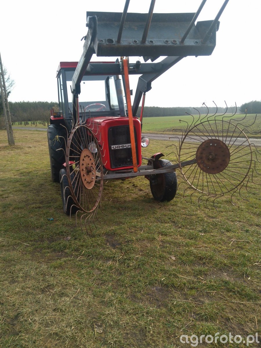

Rolnik7343 5859 Napisano Luty 11, 2018 Zaawansowany 5859 16632 Do czegosz to ? Udostępnij ten komentarz Link do komentarza
ZYLA 727 Napisano Luty 11, 2018 (edytowany) Marcin 727 2600 Pewnie do prasy z waskim podbieraczem. Znam ten ból szczególnie po tęgim zbożu. Edytowano Luty 11, 2018 przez ZYLA Udostępnij ten komentarz Link do komentarza
ursuseł 10 Napisano Luty 11, 2018 Użytkownik 10 98 Dokładnie podbieracz jakieś 20 cm za wąski Udostępnij ten komentarz Link do komentarza
Rolnik7343 5859 Napisano Luty 11, 2018 Zaawansowany 5859 16632 Dobrze że kół od zgrabiarki karuzelowej nie założyłeś Udostępnij ten komentarz Link do komentarza
bodzio1108 181 Napisano Luty 11, 2018 Zaawansowany 181 1847 @Rolnik7343 Ty to wszędzie szukasz zaczepki co? Udostępnij ten komentarz Link do komentarza
ursuseł 10 Napisano Luty 11, 2018 Użytkownik 10 98 Pewnie nie ma co robić w domu i szuka kolegów na forum. Udostępnij ten komentarz Link do komentarza
Camry 56 Napisano Luty 11, 2018 Zaawansowany 56 826 Tak sobie popatrzyłem i mi się bardzo spodobał ten projekt i przyszło mi do głowy aby założyć po 3- 4 gwiazdy ,a z tyłu prasa rolka Udostępnij ten komentarz Link do komentarza
ursuseł 10 Napisano Luty 11, 2018 Użytkownik 10 98 Zależy do jakiego ciągnika bo 60 z czterema gwiazdami po jednej i drugiej stronie będzie mieć co robić Udostępnij ten komentarz Link do komentarza
Camry 56 Napisano Luty 11, 2018 Zaawansowany 56 826 akurat myślę o większym ciągniku ale pomysł na prawdę super Udostępnij ten komentarz Link do komentarza
kasiak 57 Napisano Luty 11, 2018 Zaawansowany 57 244 Odwróć palce na prawym kole. Udostępnij ten komentarz Link do komentarza
Gość Napisano Luty 11, 2018 Faktycznie , pod włos . Oj będzie kapeć jak nie przełożysz zębów . Udostępnij ten komentarz Link do komentarza
ursuseł 10 Napisano Luty 11, 2018 Użytkownik 10 98 Wiem wiem zęby będą odwrócone jak przyjdzie pora na malowanie ostatnio nie miałem na to czasu. Udostępnij ten komentarz Link do komentarza
extrabyk 5593 Napisano Luty 12, 2018 Zaawansowany 5593 8394 W starszych prasach były takie koła tylko z czegoś w rodzaju gumy po bokach podbieracza jako wyposażenie dodatkowe. Tak jak zrobiłeś też powinno zdać egzamin tylko trzeba pamiętać,że coś tam jeszcze przed ciągnikiem masz. Udostępnij ten komentarz Link do komentarza

Rafi1010 6 Napisano Luty 13, 2018 Użytkownik 6 62 Kolego masz może więcej zdjęć? Bo chętnie zobaczyłbym jak to jest mocowane. Też mam prasę z wąskim podbieraczem, to jak się dobrze nie zgrabi to tragedia z prasowaniem jest Udostępnij ten komentarz Link do komentarza
ursuseł 10 Napisano Luty 13, 2018 Użytkownik 10 98 Tak mam więcej zdjęć. Udostępnij ten komentarz Link do komentarza
Rafi1010 6 Napisano Luty 14, 2018 Użytkownik 6 62 Udostępnisz? Udostępnij ten komentarz Link do komentarza
ursuseł 10 Napisano Luty 14, 2018 Użytkownik 10 98 Sprawdź w mojej galerii. Udostępnij ten komentarz Link do komentarza
rocknrollnik1 1276 Napisano Wrzesień 27, 2018 Zaawansowany 1276 3834 proste i skuteczne, Udostępnij ten komentarz Link do komentarza
ursuseł 10 Napisano Wrzesień 30, 2018 Użytkownik 10 98 Testy przeszła bardzo dobrze. Udostępnij ten komentarz Link do komentarza
