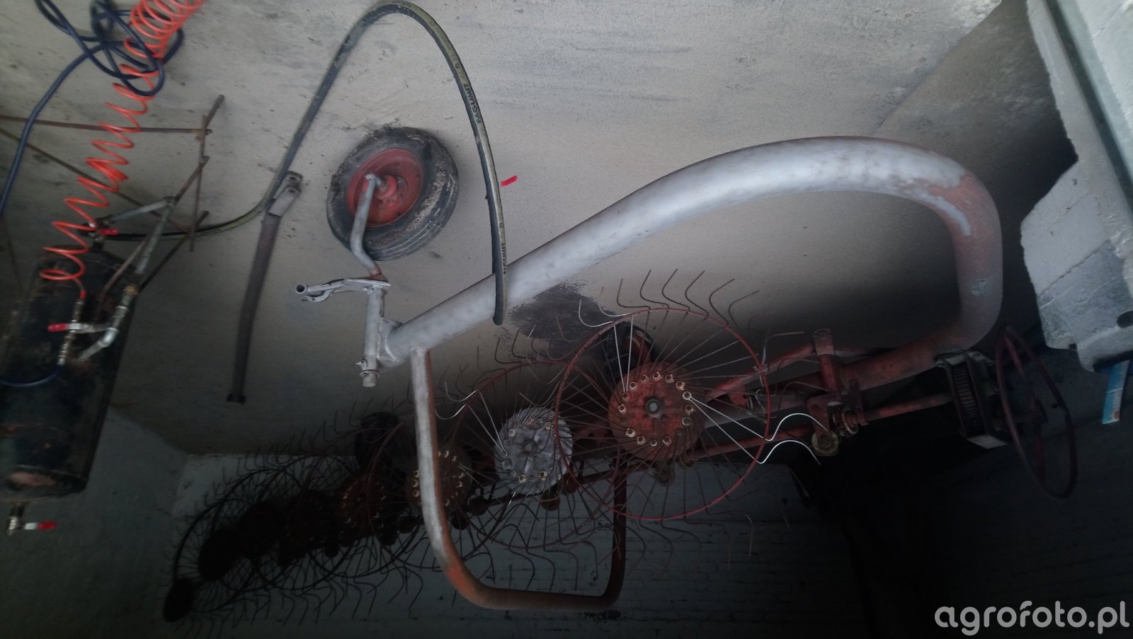

buli14812 159 Opublikowano 4 Lutego 2018 Jaką sprężarka napędzasz? Jak wydajność ? Odnośnik do komentarza https://www.agrofoto.pl/forum/gallery/image/718496-piaskowanie-zgrabiarki-famarol-z-211-2/#findComment-2262163

Sylwestero88 51 Opublikowano 23 Kwietnia 2018 Napędzam piaskarke dwoma kompresorami jednocześnie które łącznie na wyjściu maja 560l/min dysza 4mm. Piasek kwarcowy przesiewany przez sito 2 mm. Trzeba przyznać że kompresory mają co robić. Chodzą cały czas ok 8-10 min i odpoczynek na zasypanie butli. Odnośnik do komentarza https://www.agrofoto.pl/forum/gallery/image/718496-piaskowanie-zgrabiarki-famarol-z-211-2/#findComment-2311069
