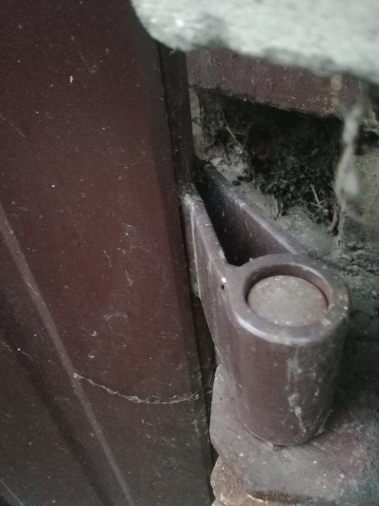

michal1993 466 Opublikowano 23 Stycznia 2018 Fajny sposób, nie powiem że nie. Ja zawsze jak robię drzwi to zwyczajnie spawam zawias do profilu, bez przedłużki. Odnośnik do komentarza
mani51 385 Opublikowano 24 Stycznia 2018 Pewnie chce żeby się otwierało więcej niż 90 stopni np w kabinach ciągnikowych tak robią. Odnośnik do komentarza
DTaras 2053 Opublikowano 24 Stycznia 2018 Zawias pancerny, płytka grubaśna a profil cienias. Na doczołoaym to słabo w porównaniu do zawiasa. Nakładka byłaby miłym akcentem. A może zawias za mocny... Odnośnik do komentarza
pedro2 9002 Opublikowano 24 Stycznia 2018 Wstaw smarowniczki i będzie git. Ja wszędzie porobilem i nie ma problemu ze z dejmowaniem do smarowania. Chociaż te ze śrutem się nie zacierają. Co dajecie blachowkręty czy nity? jakiej grubości? Zastanawiam się czy brać blachę płytko falista czy trapez, trapez chyba będzie mocniejszy? Odnośnik do komentarza
Gość Opublikowano 24 Stycznia 2018 Trapez nawet ładniejszy, łatwiej wkręty, ale z nitami nie głupia sprawa. Odnośnik do komentarza
pedro2 9002 Opublikowano 24 Stycznia 2018 Wkręt lubi pęknąć albo z czasem lepek odleci i jest lipa. Chociaż może jakieś ciulowe dawałem dlatego pytam Odnośnik do komentarza
timo 824 Opublikowano 24 Stycznia 2018 5 godzin temu, mani51 napisał: Pewnie chce żeby się otwierało więcej niż 90 stopni np w kabinach ciągnikowych tak robią. Przecież bez żadnych przedłużek otwiera się o 180 stopni. Odnośnik do komentarza
pedro2 9002 Opublikowano 24 Stycznia 2018 Zależy jak osadzasz futryne, wpuszczajac ją kilka cm do środka musisz dac przedłużki Odnośnik do komentarza
Gość Opublikowano 24 Stycznia 2018 Szczerze nie słyszałem żeby blachowkręt pękał, trochę tego nakręciłem, nie wiem, nie zauważyłem. Przed chwilą, pedro2 napisał: wpuszczajac ją kilka cm do środka musisz dac przedłużki Wtedy tak, zgadza się, należy to oddalić od futryny i faktycznie kolega tak zrobił że odsadził, by mijały drzwi sztorc-winkiel ściany. Odnośnik do komentarza
mani51 385 Opublikowano 24 Stycznia 2018 Są blachowkręty do drewna i do profili. Te do drewna urywają się często jak ktoś próbuje je wkręcać w profil. Chyba że cienka ścianka to może się udać ale sam wiem, że 2mm to juz problem. Te do metalu to nawet w ściankę 5 kręciłem i szły jak w masło. Odnośnik do komentarza
pedro2 9002 Opublikowano 24 Stycznia 2018 Tak wiem, blachowkręty na pewno tylko pewnie za cienkie. Z nitami trochę dużo zabawy wiercenie Odnośnik do komentarza
Sadek 1151 Opublikowano 24 Stycznia 2018 8 godzin temu, pedro2 napisał: Zależy jak osadzasz futryne, wpuszczajac ją kilka cm do środka musisz dac przedłużki Tak drzwi osadzone ok. 3 cm w "rancie". 11 godzin temu, DTaras napisał: Zawias pancerny, płytka grubaśna a profil cienias. Na doczołoaym to słabo w porównaniu do zawiasa. Nakładka byłaby miłym akcentem. A może zawias za mocny... Ścianka 3 mm, raczej zawias za mocny, skrzydło drzwi ok. 50 kg (2,6m*1,35m). Odnośnik do komentarza
DTaras 2053 Opublikowano 24 Stycznia 2018 Blachowkręty do drewna? Ciekawe... Do profila 3 mm musi już mieć wiertełko. Inaczej nie rozepcha, zatrze i pęknie. Odnośnik do komentarza
