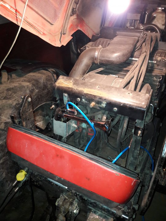

deere2140 21 Opublikowano 3 Stycznia 2018 Gdzie kupiłeś taki zestaw , i jaki koszt ? Odnośnik do komentarza https://www.agrofoto.pl/forum/gallery/image/715995-sygnal-pneumatyczny/#findComment-2241951

luki9610 228 Opublikowano 4 Stycznia 2018 Sygnał kupiony sam na alledrogo.pl a złączki i węże u lokalnego sprzedawcy z częściami pneumatycznymi Odnośnik do komentarza https://www.agrofoto.pl/forum/gallery/image/715995-sygnal-pneumatyczny/#findComment-2241977
ZELKOW 1344 Opublikowano 4 Stycznia 2018 a powiedz mi kupiłeś z tą mini sprężarką czy podczepiłeś pod ciągnikową , sygnał załączany jest ze standardowego klaksonu w ciągniku czy jest dodatkowy przewód załączający? Odnośnik do komentarza https://www.agrofoto.pl/forum/gallery/image/715995-sygnal-pneumatyczny/#findComment-2242002
luki9610 228 Opublikowano 4 Stycznia 2018 (edytowane) Z układu powietrza od hamulców ta z mini sprężarka to szajs slaby w porównaniu do tej. Podpięta jest w oryginale miejsce nawet na oryginalnym mocowaniu i zasilanie elektro zaworu tez z oryginalnego wyprowadzenia. Wąż idzie nad silnikiem obok węży od klimy, pod kabinę potem i do zbiornika z powietrzem obok TUZ-a. Kupiłem 7 m węża dokladnie przewodu PU 10X6.5 mm. I bylo z sporym zapasem. Tu masz od razu 8 bar a ta ze sprężarka to ma takie opóźnienie zanim to nabije. Edytowane 4 Stycznia 2018 przez luki9610 Odnośnik do komentarza https://www.agrofoto.pl/forum/gallery/image/715995-sygnal-pneumatyczny/#findComment-2242014
Marcelix 75 Opublikowano 4 Stycznia 2018 (edytowane) Mamy zamontowane w Lamborghini Champion podwójne, ale ładnie zainstalowane na masce z przodu. Tak już były zamontowane jak go kupiliśmy, ale nie były podłączone i musieliśmy to zrobić sami. Co prawda u nas sprężarka daje tylko około 2 bary bo jest tylko do amortyzacji kabiny, ale trąbki dają ładnie i fajnie czasem kogoś "obudzić" Później zrobię fotki to wrzucę żeby pokazać. Edytowane 4 Stycznia 2018 przez Marcelix Odnośnik do komentarza https://www.agrofoto.pl/forum/gallery/image/715995-sygnal-pneumatyczny/#findComment-2242040

Renault85-15TX 190 Opublikowano 4 Stycznia 2018 A jak ktoś nie ma pneumatyki w ciągniku jest możliwość jakoś to podłączyć? Odnośnik do komentarza https://www.agrofoto.pl/forum/gallery/image/715995-sygnal-pneumatyczny/#findComment-2242080
