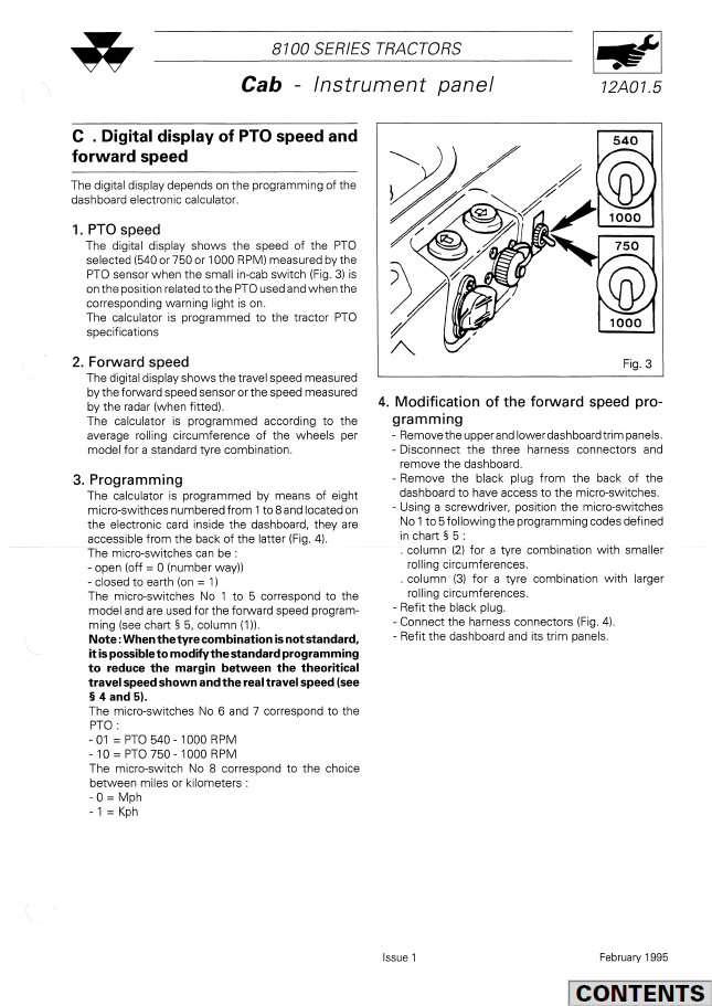

A nie wiesz moze od czego jest tam przełączniki z tylu na tym panelu? Takie 8 małych przełączników. Bo mi np nie swieci że mam załączony przedni wom mimo ze żarówka działa przy przekręcenia kluczyka i zastanawiam sie czy to sie tam włącza ale nie mam żadnego schematu lub instrukcji

Znalazłem info co do tych przełączników.
To jest z serii 8100 ale w sumie 6200 ma taką samą deskę rozdzielczą
Mimo wszystko dalej szukam manualna w PDF do 6200 ma ktoś coś???  ZAPŁACĘ
Bo teraz korzystam z znalezionych w necie do serii 8200 i 8100 ale nie wszytko jest do końca z instalacji elektrycznej identyczne,
