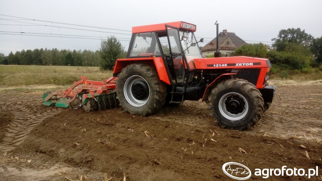

Gość marekfarmer Opublikowano 17 Września 2017 Najlepszy efekt jest przy talerzowaniu w poprzek lub na ukos. Odnośnik do komentarza https://www.agrofoto.pl/forum/gallery/image/705958-zetor-12145-i-agro-masz/#findComment-2197626
zetor10145turbo95 1201 Opublikowano 17 Września 2017 według mnie efekt zadowalający tą talerzówką po długości wszystko wymieszane kazdy korzeń jakby to opisać podejdziesz złapiesz i wychodzi bez oporu nie ma co kombinować choć pole dość szerokie i można by jeździć po szerokości ale ile czasu więcej i paliwa Odnośnik do komentarza https://www.agrofoto.pl/forum/gallery/image/705958-zetor-12145-i-agro-masz/#findComment-2197629
Pietras892 953 Opublikowano 17 Września 2017 lekko po ukosie, czas i paliwo to samo a efekt wyrownania pola na pewno będzie lepszy Odnośnik do komentarza https://www.agrofoto.pl/forum/gallery/image/705958-zetor-12145-i-agro-masz/#findComment-2197637
zetor10145turbo95 1201 Opublikowano 17 Września 2017 [galleryimg=705962] Odnośnik do komentarza https://www.agrofoto.pl/forum/gallery/image/705958-zetor-12145-i-agro-masz/#findComment-2197642
14thekamil14 783 Opublikowano 17 Września 2017 Robienie talerzówką po skosie ma chyba za zadanie pole wyrównać, ale co jak wąski kawałek i nie da się na ukos albo w poprzek? Odnośnik do komentarza https://www.agrofoto.pl/forum/gallery/image/705958-zetor-12145-i-agro-masz/#findComment-2197778
Sylwekx25 6210 Opublikowano 17 Września 2017 To wtedy walisz ćwiartkę albo połówkę zależy od indywidualnych możliwości i jeździsz wężykiem Odnośnik do komentarza https://www.agrofoto.pl/forum/gallery/image/705958-zetor-12145-i-agro-masz/#findComment-2197786
wyjechany 39 Opublikowano 17 Września 2017 Jaka głębokość pracy i prędkość jazdy Odnośnik do komentarza https://www.agrofoto.pl/forum/gallery/image/705958-zetor-12145-i-agro-masz/#findComment-2197896
zetor10145turbo95 1201 Opublikowano 17 Września 2017 Głębokość ok 12 cm. Prędkość 4 I obr 1500-1600 skrzynia 40 ile to idzie nie wiem ale napewno szybciej jak 60 na 3 i obr 2300 Odnośnik do komentarza https://www.agrofoto.pl/forum/gallery/image/705958-zetor-12145-i-agro-masz/#findComment-2197899
Gość marekfarmer Opublikowano 17 Września 2017 tak ale rzadki widać jak by jechać w poprzek czy na skos wszystko ładnie wywali u ciebie wygląda na przysypane też kiedyś robiłem tak jak ty do puki nie spróbowałem w poprzek jak jest szerokie pole. lub na skos na wąskim Odnośnik do komentarza https://www.agrofoto.pl/forum/gallery/image/705958-zetor-12145-i-agro-masz/#findComment-2197968
Gość Opublikowano 17 Września 2017 jak po skosie? a potem skakać przy orce? Odnośnik do komentarza https://www.agrofoto.pl/forum/gallery/image/705958-zetor-12145-i-agro-masz/#findComment-2198155
the1mati1 64 Opublikowano 17 Września 2017 A ja taką samą ciągam swoim belarusem 820 i daję radę W ściernisku trochę lżej miał prawie 10km/h leciałem a po qq musiałem trochę wolniej jakieś 8km/h dlatego że trochę mokrzej jest Odnośnik do komentarza https://www.agrofoto.pl/forum/gallery/image/705958-zetor-12145-i-agro-masz/#findComment-2198228
