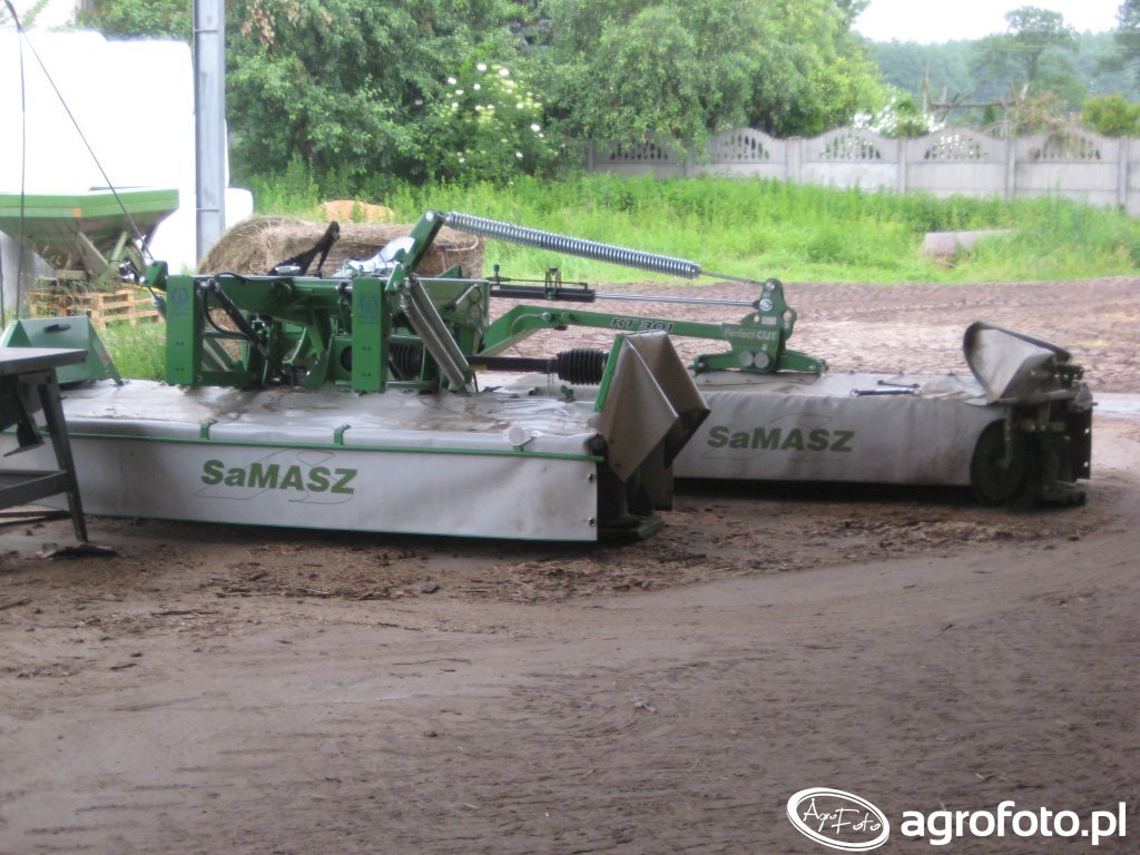

KacperDemczuk 412 Opublikowano 24 Czerwca 2017 zadowolony z nich?? Odnośnik do komentarza https://www.agrofoto.pl/forum/gallery/image/696420-samasz-kdf-300-i-kt-301/#findComment-2161124
czareczek85 597 Opublikowano 24 Czerwca 2017 Jak najbardziej polecam. Coraz więcej rolników przesiada się na Samaszki to o czymś świadczy Odnośnik do komentarza https://www.agrofoto.pl/forum/gallery/image/696420-samasz-kdf-300-i-kt-301/#findComment-2161142
extrabyk 5599 Opublikowano 25 Czerwca 2017 Ja ze swojej KDT220 średnio jestem zadowolony :wacko: a jak tam kolego Twoja pechowa Kubota sobie radzi z zestawem kosiarek i czy z TUZa i WOMu jesteś zadowolony ? Odnośnik do komentarza https://www.agrofoto.pl/forum/gallery/image/696420-samasz-kdf-300-i-kt-301/#findComment-2161177
czareczek85 597 Opublikowano 25 Czerwca 2017 Przedni tuz i wom oceniam jak najbardziej na plus. Kubota z zestawem pracuje poprawnie. Prędkość z jaką koszę to 14-16km/h ale to też zależy od łąki. Dlaczego jesteś średnio zadowolony ze swojej KDT Kilka dni temu kosiłem trawę na działce 4h gdzie z hektara wyszło 21 bel to Kubota schodziła mi w tej trawie z obrotów ale trawa fest i wylegnięta była.problem miałem by to wykosić. Odnośnik do komentarza https://www.agrofoto.pl/forum/gallery/image/696420-samasz-kdf-300-i-kt-301/#findComment-2161195
xMateuszx 13 Opublikowano 25 Czerwca 2017 Heh tak na pierwszy rzut oka to jak motyl wyglądają. Odnośnik do komentarza https://www.agrofoto.pl/forum/gallery/image/696420-samasz-kdf-300-i-kt-301/#findComment-2161570
extrabyk 5599 Opublikowano 25 Czerwca 2017 Po pierwsze to bardzo duża masa tej kosiarki w porównaniu do konkurencji. Przy szerokości koszenia 2,2 m. waży coś ok. 670 kg. Mniej wazy Vikon-Kverneland mojego znajomego i ma szerokość koszenia 2,8 m. Kosiarka składa się tylko do boku co przy tej wadze jest problemem w transporcie bo na dobrą sprawę trzeba by przynajmniej jedną atmosferę dawać więcej w prawe koło. Ciężko się tą kosiarkę podczepia pod ciągnik bo zaczep zawsze stoi mocno pochylony i nawet rozkręcenie na maxa prawego wieszaka nie wiele daje. Chyba największą wadą jest konstrukcja spodu dysków. Między dyskiem a listwą jest może za dwa milimetry przerwy i jak są wilgotne kretowiska to blokuje dyski na amen aż ciągnik dusi. Żeby to oczyścić to trzeba dysk odkręcić. Kosiarka jest też głośna. Co do jakości koszenia to uwag nie mam ale czy jest jakaś kosiarka dyskowa co źle kosi mając założone noże. Moja ma już parę lat i widzę,że parę rzeczy poprawili. Między innymi nie ma już tej ciasnoty pod dyskami i chyba mają lepsze malowanie a przynajmniej na takie wygląda. Od strony estetycznej Twoje wyglądają dużo lepiej niż moja ze starszych serii. Kupiłem ją jako nową bardzo okazyjnie więc ból jest trochę mniejszy ale chętnie zmieniłbym na coś innego ale na razie są ważniejsze wydatki. Dobrze,że zadowolony jesteś tego TUZu i WOMu no i w końcu z Kuboty. Moc jaką masz to tak na styk do takiego zestawu więc tym bardziej plus dla Kuboty. Spokojnie tylko na przejazdach bo sam TUZ i kosiarka na nim sporo ważą więc żeby Ci znowu się most nie posypał. Jak będziesz miał okazję to zrób foto jak się cały zestaw prezentuje przy koszeniu. Pierwszy pokos pewnie już masz za sobą więc czekamy na drugi. Odnośnik do komentarza https://www.agrofoto.pl/forum/gallery/image/696420-samasz-kdf-300-i-kt-301/#findComment-2161631
