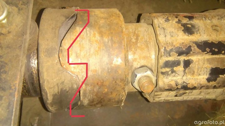

Mam problem z prasą, mianowicie przy dobijaniu beli zaczyna coś stukać, przeskakiwać(łańcuchy są ok) i nie da się zrobić porządnej beli, stawiam na to sprzęgło. Czy ktoś miał podobny problem?? Proszę o podpowiedzi, czy lepiej kupić nowe koszt ponad 1000zł, czy regenerować te, czy może pasuje od jakiejś innej prasy Sipmy, Krone itp.

Jest tu jakaś regulacja może podkładki pod sprężynę dodatkowe, lub nową sprężynę bo ta zmęczona.

Teraz to już sprężyna nic nie da bo widać,że kły mocno wydarte. Jeśli to jest ze stali to można się pobawić i napawać. Sezon by przechodziło ale jeśli z żeliwa to nie ma co kombinować tylko dawaj nowe. Cała nadzieja w tym,że ktoś podsunie Ci z czego będzie pasować za mniejszą kasę. Pamiętaj tylko,że jak dasz nowe sprzęgło to sprężyna też musi być nowa bo szybko będziesz miał to samo.

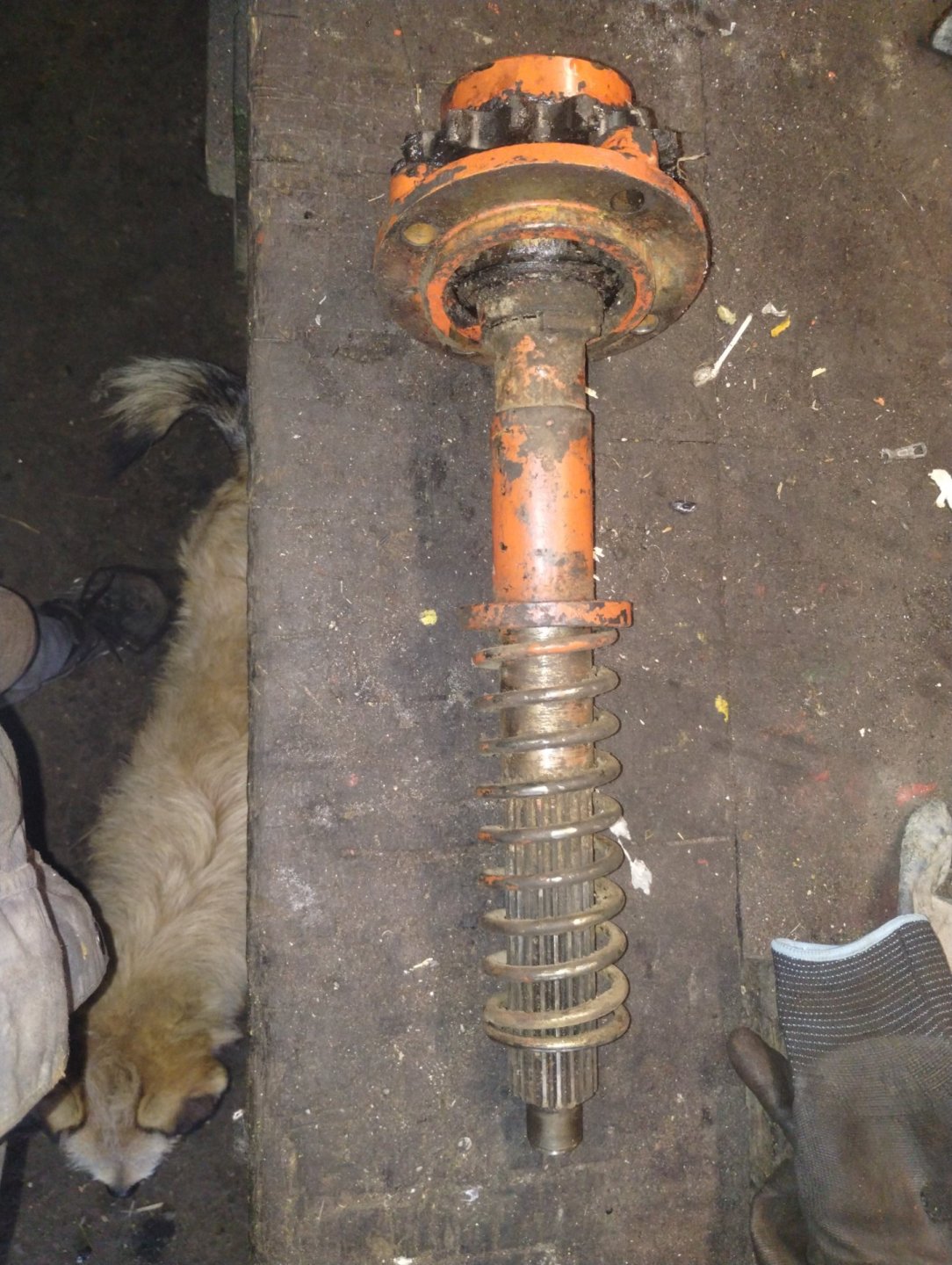

U mnie dziś przed chwilą też zaczęło stukać. Ciemno już to nie zaglądałem, ale obstawiam sprzęgło. Możesz napisać w jaki sposób regenerowaliscie?

Dzięki. Sluchaj a przekkladnie trzeba wyciągać czy przez otwór obudowy łożyska wychodzi sprzęgło?

przez otwór wychodzi, 10 minut roboty, trzy sroby odkręcić i łańcuch rozpiac i wyjdzie.

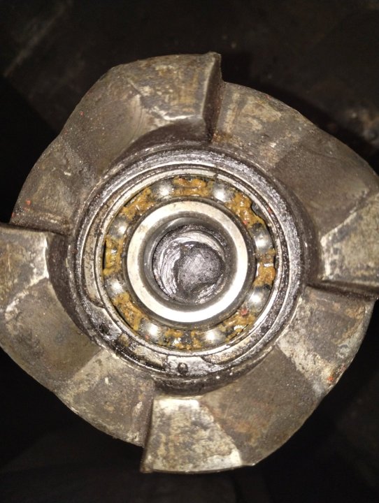

Ta w miare łatwo się rozebralo. Z racji braku wolnych tokarzy a robota stygnie, to sam naspawalem i zeszlifowalem. Powinno być ok.

Ja w Tym roku robiłem tą samą robotę migomat kątówka i 80pare bel zrobione ,było trochę zabawy aby to ładnie dopasować ,ale trochę cierpliwości i sie udało;-)

To znaczy? U mnie były cztery zęby zachodzące na siebie podk kątem prostym. Mi 600/700 bel wytrzymało. W zeszłym roku na nowo naspawalem

Jak jest powiedzmy pół większe komory to za zaczyna przeskakiwać sprzęgło a jest wyrobione tak jak na zdjęciu

Skoro przeskakuje, to za gładkie.
Nie ma jakiejś regulacji żeby docisnąć?

Nie śmiejcie się z mego talentu kreślarskiego ale tak czoło sprzęgła powinno mniej więcej wyglądać

A moze trzeszczy to sprzęgło co jest obok tego kłowego, dobrze  kolega narysował, moje chodzi po dziś dzień a robie koło 400 rocznie średnio
