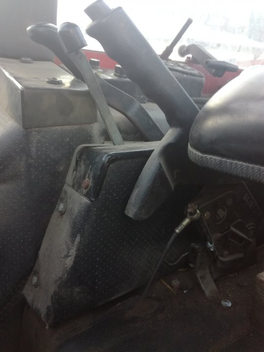

Ehr + sterowanie dodatkową hydraulika + Nowa dźwignia od włączania przedniego napędu i wyszedł MTZ wersja premium :D

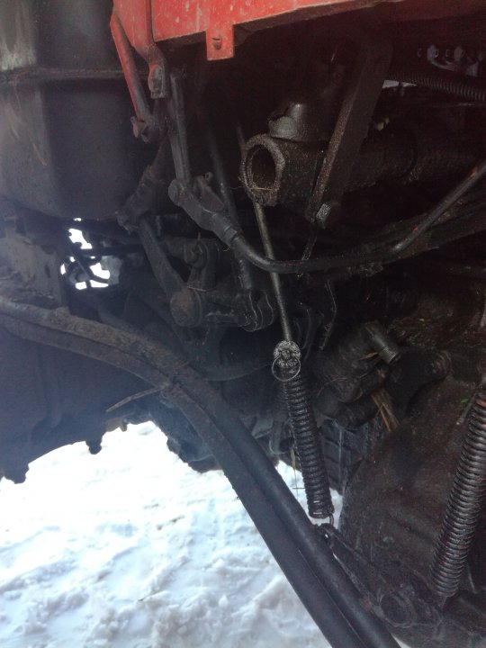

27 minut temu, olkosio napisał:
A jak rozwiązałeś sprawę włączania przedniego napędu? bo chcę coś z tym zrobić ale nie wiem jak to rozwiązać.
Dźwignia i linka od ręcznego pochodzą z samochodu lancia, linka polaczona jest z dolną połową cięgna od przedniego napedu poprzez kawałek cienkiej rurki z nakretkami po obydwu stronach co daje możliwość regulacji długości, natomiast na końcu znajduje się sprężyna która naciaga wodzik w przystawce tak żeby napęd zalaczal się łagodnie bez potrzeby trzymania dźwigni aż do momentu załączenia napędu, napęd włącza się dosłownie tak samo jak zaciąga ręczny w samochodzie. Całość kosztowala pewnie mniej niż 10zl
