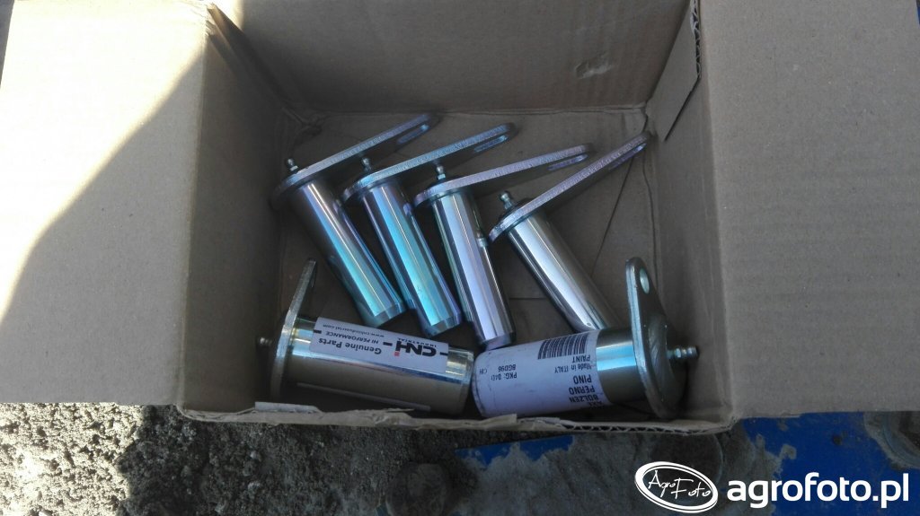

dorek13169 7 Opublikowano 19 Marca 2017 Jaka cena? Odnośnik do komentarza https://www.agrofoto.pl/forum/gallery/image/681707-komplet-sworzni-podnosnika-case-ih-mxu/#findComment-2108772
HuBU 3 Opublikowano 21 Marca 2017 razem trochę ponad 1300pln, nie ma zamienników Odnośnik do komentarza https://www.agrofoto.pl/forum/gallery/image/681707-komplet-sworzni-podnosnika-case-ih-mxu/#findComment-2111048
simson2812 424 Opublikowano 22 Marca 2017 co za problem do tokarza pojechać? Odnośnik do komentarza https://www.agrofoto.pl/forum/gallery/image/681707-komplet-sworzni-podnosnika-case-ih-mxu/#findComment-2111164
Vhalior2 66 Opublikowano 22 Marca 2017 ja bym ci to zrobil za 700:) Odnośnik do komentarza https://www.agrofoto.pl/forum/gallery/image/681707-komplet-sworzni-podnosnika-case-ih-mxu/#findComment-2111170
simson2812 424 Opublikowano 22 Marca 2017 A ja i za znacznie mniej Odnośnik do komentarza https://www.agrofoto.pl/forum/gallery/image/681707-komplet-sworzni-podnosnika-case-ih-mxu/#findComment-2111200
HuBU 3 Opublikowano 22 Marca 2017 wyszedłem z założenia że nie warto kombinować, tym bardziej że mam maszyny które mają powyżej 3 ton i chce bez strachu jeździć po drogach...to nie jest majątek a zerwany sworzeń powoduje dużo większe straty... Odnośnik do komentarza https://www.agrofoto.pl/forum/gallery/image/681707-komplet-sworzni-podnosnika-case-ih-mxu/#findComment-2111434
mariusz(ZDUN) 332 Opublikowano 22 Marca 2017 I masz rację! Odnośnik do komentarza https://www.agrofoto.pl/forum/gallery/image/681707-komplet-sworzni-podnosnika-case-ih-mxu/#findComment-2111540
simson2812 424 Opublikowano 22 Marca 2017 Takie pieniądze za swożnie to śmiech ale mają ludzie pieniędzy... Odnośnik do komentarza https://www.agrofoto.pl/forum/gallery/image/681707-komplet-sworzni-podnosnika-case-ih-mxu/#findComment-2111552
Krzysztof81 8637 Opublikowano 22 Marca 2017 Jakbyś miał sprawdzonego tokarza co zrobi z dobrego materiału to nie ma żadnej różnicy. Tam też robią to na zwykłych tokarkach i nie z jakiegoś cudownego materiału. Mariusz mówi jak typowy mechanik, dla którego to wisi bo on nie płaci tylko montuje więc wychodzi z założenia ze oryginał będzie lepszy w czym często ma rację chociaż i często się myli ☺ Kolega pracuje w firmie produkującej podzespoły min. do ciągników rolniczych, firmowe na których są znaki danej firmy i tzw zamienniki które różnią się tym że tych znaków nie mają, oraz ceną i niczym poza tym. Ale to nie reguła. Odnośnik do komentarza https://www.agrofoto.pl/forum/gallery/image/681707-komplet-sworzni-podnosnika-case-ih-mxu/#findComment-2111587
HuBU 3 Opublikowano 22 Marca 2017 szukałem zamienników bardzo długo i nie znalazłem...tokarz owszem zrobi sworzeń ale nie zagwarantuje mi że wytrzyma...on jest dość cienki 25mm, i ma kanał do smarowania co go osłabia...musisz też zapłacić za materiał plus robocizna ...ta cena to brutto więc aż takiej tragedii nie ma ...oryginały wytrzymały 10lat więc w skali roku do przeżycia... Odnośnik do komentarza https://www.agrofoto.pl/forum/gallery/image/681707-komplet-sworzni-podnosnika-case-ih-mxu/#findComment-2111625
Vhalior2 66 Opublikowano 22 Marca 2017 tokarz tolarzem.... nie tylko o mat chodzi tylko ze taki sworzen musi byc zahartowany itp wiec wystarczy ze na wzor stary i masz idenycznie zrobiobe wszystko Odnośnik do komentarza https://www.agrofoto.pl/forum/gallery/image/681707-komplet-sworzni-podnosnika-case-ih-mxu/#findComment-2111650
simson2812 424 Opublikowano 22 Marca 2017 na złomie trzeba wyciągnąć pręt ze starej maszyny i on będzie twardy a jak nie to na dobry skład i kupić. Odnośnik do komentarza https://www.agrofoto.pl/forum/gallery/image/681707-komplet-sworzni-podnosnika-case-ih-mxu/#findComment-2111698
rafal13113 144 Opublikowano 22 Marca 2017 materiału na takie bolce na zwykłym składzie ze stalą nie kupisz bo materiał ma swoje oznaczenia twardości a tu potrzeba dużej a za razem nie za dużej żeby nie były kruche więc hartowanie odpada. Jak już próbować rzeźbić to tylko kupując bolce w agromie ale nie te tanie, o odpowiedniej średnicy i próbować robić. Choć oryginał to oryginał. Odnośnik do komentarza https://www.agrofoto.pl/forum/gallery/image/681707-komplet-sworzni-podnosnika-case-ih-mxu/#findComment-2111721
Vhalior2 66 Opublikowano 23 Marca 2017 trzeba je zahartowac naweglic i odpuscic i wszystko to z odpowiedniego mat oczywiscie. mowie wlasnie ze stare na wzor musi byc i wtedy jest dorobione tak jak oryginał nawet tak ladnie ocynkowac bym mogl Odnośnik do komentarza https://www.agrofoto.pl/forum/gallery/image/681707-komplet-sworzni-podnosnika-case-ih-mxu/#findComment-2111912
simson2812 424 Opublikowano 23 Marca 2017 Kolego puknij punktakiem w te swożnie tak z ciekawości bo może są zrobione z normalnego materiału Odnośnik do komentarza https://www.agrofoto.pl/forum/gallery/image/681707-komplet-sworzni-podnosnika-case-ih-mxu/#findComment-2111935
HuBU 3 Opublikowano 23 Marca 2017 punktak nie zrobił na nich wrażenia więc to chyba coś lepszego...kolego Vhalior2 za ile byś zrobił mi takie sworznie jak wyśle Ci stare na wzór ?? Odnośnik do komentarza https://www.agrofoto.pl/forum/gallery/image/681707-komplet-sworzni-podnosnika-case-ih-mxu/#findComment-2111972
Vhalior2 66 Opublikowano 23 Marca 2017 po stowce za sztuke bez ocynku Odnośnik do komentarza https://www.agrofoto.pl/forum/gallery/image/681707-komplet-sworzni-podnosnika-case-ih-mxu/#findComment-2112020
kubaguzik 323 Opublikowano 26 Marca 2017 wszystko się dorobi, jak zakład ma przyrządy do mierzenia twardości itp. (a dobre zakłady mają) Odnośnik do komentarza https://www.agrofoto.pl/forum/gallery/image/681707-komplet-sworzni-podnosnika-case-ih-mxu/#findComment-2113835
