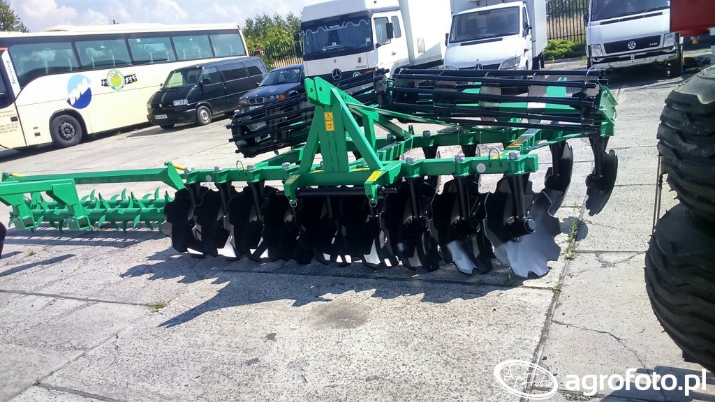

MaXuQ 145 Opublikowano 19 Stycznia 2017 Strasznie delikatnie wygląda. Ciekawe co po uderzeniu talerzem w kamień Odnośnik do komentarza https://www.agrofoto.pl/forum/gallery/image/674933-agregat-talerzowy-ag-3/#findComment-2067071
maczka 2 Opublikowano 19 Stycznia 2017 delikatnie? 120 koni ma co robić a kontakt z kamieniem to agregat podskoczy do góry i tyle Odnośnik do komentarza https://www.agrofoto.pl/forum/gallery/image/674933-agregat-talerzowy-ag-3/#findComment-2067080
Jarecki88 215 Opublikowano 19 Stycznia 2017 No delikatnie. Popatrz jak wygląda Staltech czy Mandam. Ile on waży? Odnośnik do komentarza https://www.agrofoto.pl/forum/gallery/image/674933-agregat-talerzowy-ag-3/#findComment-2067091
maczka 2 Opublikowano 19 Stycznia 2017 1100 kg Odnośnik do komentarza https://www.agrofoto.pl/forum/gallery/image/674933-agregat-talerzowy-ag-3/#findComment-2067115
Fendt309ls 184 Opublikowano 19 Stycznia 2017 Ja widziałem ten agregat w akcji i szczerze mówiąc to te staltechy i inne granosystem wymiekaja, może i on nie jest ciężki i toporny ale w ziemię wchodzi super i robi tak samo dobrze, sam się zdziwiłem jak to zobaczyłem Odnośnik do komentarza https://www.agrofoto.pl/forum/gallery/image/674933-agregat-talerzowy-ag-3/#findComment-2067124
KlaQ24 147 Opublikowano 19 Stycznia 2017 Jaki koszt? Słupice są na sztywno przykręcone do ramy? Odnośnik do komentarza https://www.agrofoto.pl/forum/gallery/image/674933-agregat-talerzowy-ag-3/#findComment-2067180
maczka 2 Opublikowano 19 Stycznia 2017 tak na sztywno za 3 metrowa 15 tys Odnośnik do komentarza https://www.agrofoto.pl/forum/gallery/image/674933-agregat-talerzowy-ag-3/#findComment-2067193
DjFarmerr 178 Opublikowano 19 Stycznia 2017 Nie ma zabezpieczeń na talerz? Ciekawe jak będą wchodzić talerze pod takim kątem jak będzie twardo i sucho Odnośnik do komentarza https://www.agrofoto.pl/forum/gallery/image/674933-agregat-talerzowy-ag-3/#findComment-2067214
Fendt309ls 184 Opublikowano 19 Stycznia 2017 właśnie wchodzą super bo widziałem to w akcji, i lubi to w miarę prędkość, ale do 3m przy ciezejszej ziemi to 120km i w górę, pod tym kątem to się tak talerze wcinaja że się w głowie nie mieści, znajomy miał też talerzowy właśnie taki a drugi polski i talerze pod odwrotnym kątem Odnośnik do komentarza https://www.agrofoto.pl/forum/gallery/image/674933-agregat-talerzowy-ag-3/#findComment-2067268
MaXuQ 145 Opublikowano 19 Stycznia 2017 Jak cały agregat na kamieniu podskoczy, to to nie robota jak dla mnie ^^ Nie wiem jak z trwałością, ale podejrzewam że przy kontakcie z przeszkodą ta "słupica" po prostu puści na górnym spawie i wywinie się do tyłu Odnośnik do komentarza https://www.agrofoto.pl/forum/gallery/image/674933-agregat-talerzowy-ag-3/#findComment-2067303
czesio200 3401 Opublikowano 19 Stycznia 2017 dokładnie jak przeniesie się te 1100kg na jeden talerz i do tego dojdzie jakaś prędkość to może być nie ciekawe. Odnośnik do komentarza https://www.agrofoto.pl/forum/gallery/image/674933-agregat-talerzowy-ag-3/#findComment-2067468
maczka 2 Opublikowano 19 Stycznia 2017 jakoś już nie jeden kamień spotkałem i wszystko całe kolega ma już 9 rok i wszystko całe tylko w tym roku talerze zmieniał Odnośnik do komentarza https://www.agrofoto.pl/forum/gallery/image/674933-agregat-talerzowy-ag-3/#findComment-2067470
marian2011 113 Opublikowano 19 Stycznia 2017 Też cienko to widzę ,moja waży 500 kg to kilka talerzy wyszczerbione jak trafi na kamień a tutaj ponad tonę ,ale co tutaj gdybać może producent wszystko przeliczył przetestował i stal mocna Odnośnik do komentarza https://www.agrofoto.pl/forum/gallery/image/674933-agregat-talerzowy-ag-3/#findComment-2067485
aro321 121 Opublikowano 18 Lutego 2017 w midex brzezno brałeś? Odnośnik do komentarza https://www.agrofoto.pl/forum/gallery/image/674933-agregat-talerzowy-ag-3/#findComment-2089541
maczka 2 Opublikowano 19 Lutego 2017 tak w brzeznie Odnośnik do komentarza https://www.agrofoto.pl/forum/gallery/image/674933-agregat-talerzowy-ag-3/#findComment-2089693
Fendt309ls 184 Opublikowano 19 Lutego 2017 zabezpieczenie jakby było to byłoby fajnie, ale normalne talerzowki nie mają i też chodzą i jest dobrze... Odnośnik do komentarza https://www.agrofoto.pl/forum/gallery/image/674933-agregat-talerzowy-ag-3/#findComment-2089762
czesio200 3401 Opublikowano 19 Lutego 2017 no nie wiem czy tak dobrze jest. u nas bomet o małej masie się rozlatywał i to z ciągnikiem typu c-360. potrafiło wyrwać mocowania wału z talerzami od ramy. Odnośnik do komentarza https://www.agrofoto.pl/forum/gallery/image/674933-agregat-talerzowy-ag-3/#findComment-2089978
Fendt309ls 184 Opublikowano 19 Lutego 2017 No zabezpieczenie mogłoby być, ale jak patrzę na agregaty podorywkowe to też zabezpieczeń zazwyczaj nie ma i nie raz zdarzy się ze talerzem się trafi w kamień, za taką kasę to już powinien ten agragat jakiekolwiek zabezpieczenie mieć, te nasze polskie co mają zabezpieczenie na tych drutach gumowych między profilami ramy to też nie jest rewelacyjne zabezpieczenie Odnośnik do komentarza https://www.agrofoto.pl/forum/gallery/image/674933-agregat-talerzowy-ag-3/#findComment-2090068
czesio200 3401 Opublikowano 19 Lutego 2017 zabezpieczenia gumowe działają bardzo dobrze jedyne co budzi wątpliwość to ich trwałość, ale to się okaże za parę lat bo dopiero od kilku mieś mam tolmeta z takimi zabezpieczeniami. Odnośnik do komentarza https://www.agrofoto.pl/forum/gallery/image/674933-agregat-talerzowy-ag-3/#findComment-2090350
maczka 2 Opublikowano 19 Lutego 2017 taki agregat w okolicy sporo osób ma i każdy chwali. ja jestem zadowolony i oto chodzi Odnośnik do komentarza https://www.agrofoto.pl/forum/gallery/image/674933-agregat-talerzowy-ag-3/#findComment-2090371
MaXuQ 145 Opublikowano 19 Lutego 2017 W agregatach podorywkowych śruba albo sworzeń się zrywa i jedziesz dalej Odnośnik do komentarza https://www.agrofoto.pl/forum/gallery/image/674933-agregat-talerzowy-ag-3/#findComment-2090522
Fendt309ls 184 Opublikowano 20 Lutego 2017 w moim podorywkowym niestety śruba została a ramę skrecilo i specjalnie luźna była, złośliwość rzeczy martwych Odnośnik do komentarza https://www.agrofoto.pl/forum/gallery/image/674933-agregat-talerzowy-ag-3/#findComment-2091014
MaXuQ 145 Opublikowano 20 Lutego 2017 W szkolnym Ibisie też jak złapało kamień to nie śruba tylko lemiesz wywinęło że trzeba było grzać Odnośnik do komentarza https://www.agrofoto.pl/forum/gallery/image/674933-agregat-talerzowy-ag-3/#findComment-2091172
