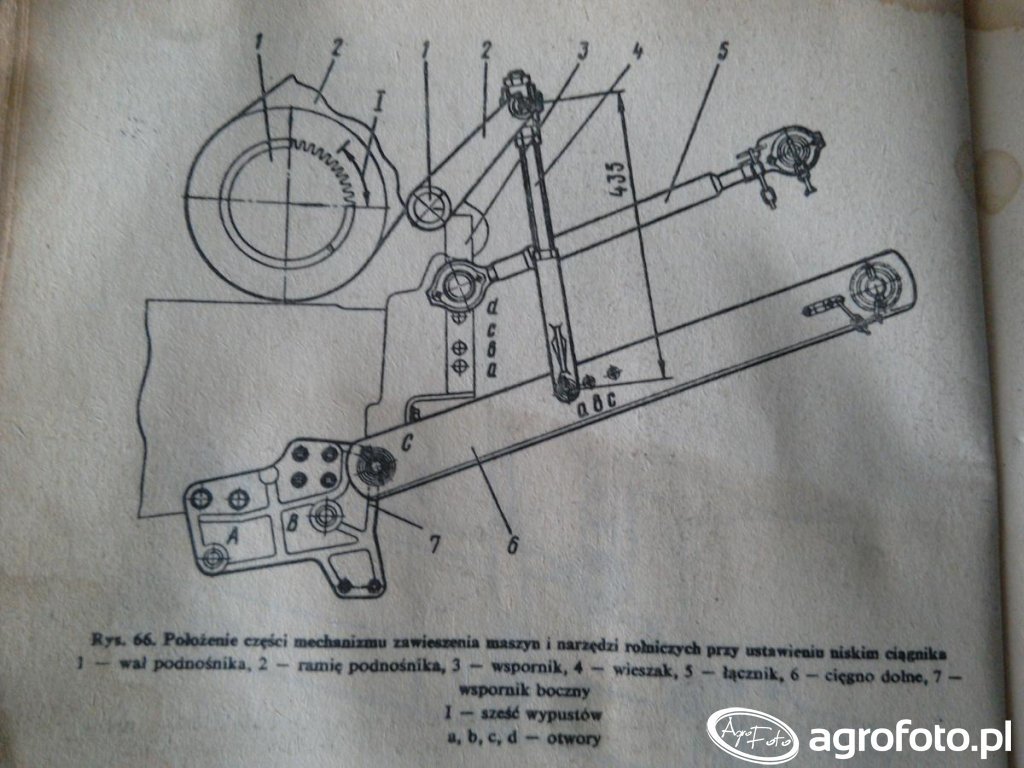

bajek14 20 Opublikowano 12 Grudnia 2016 Zadam takie glupie pytanie. Więc w który otwór należy wieszak umocować żeby podnośnik opuszczał belki jak najniżej ziemi? Odnośnik do komentarza https://www.agrofoto.pl/forum/gallery/image/669815-ustawienie-ciegien-dolnych-ciagnik-t25/#findComment-2043848
Gość Opublikowano 12 Grudnia 2016 Masz do wyboru 3 możliwości a b c więc wybierz tą która będzie pasowała do twoich potrzeb Odnośnik do komentarza https://www.agrofoto.pl/forum/gallery/image/669815-ustawienie-ciegien-dolnych-ciagnik-t25/#findComment-2044039
pawel807 102 Opublikowano 12 Grudnia 2016 @bajek14 Żeby opuszczał jak najniżej to w otworze "A" Odnośnik do komentarza https://www.agrofoto.pl/forum/gallery/image/669815-ustawienie-ciegien-dolnych-ciagnik-t25/#findComment-2044069
bajek14 20 Opublikowano 19 Kwietnia 2017 Czy po przestawieniu wieszaków w otwór c udźwig będzie najwyższy czy najniższy? Odnośnik do komentarza https://www.agrofoto.pl/forum/gallery/image/669815-ustawienie-ciegien-dolnych-ciagnik-t25/#findComment-2129572
ursus1996 2 Opublikowano 20 Kwietnia 2017 Najwyższy będzie udzwig. Odnośnik do komentarza https://www.agrofoto.pl/forum/gallery/image/669815-ustawienie-ciegien-dolnych-ciagnik-t25/#findComment-2129576
