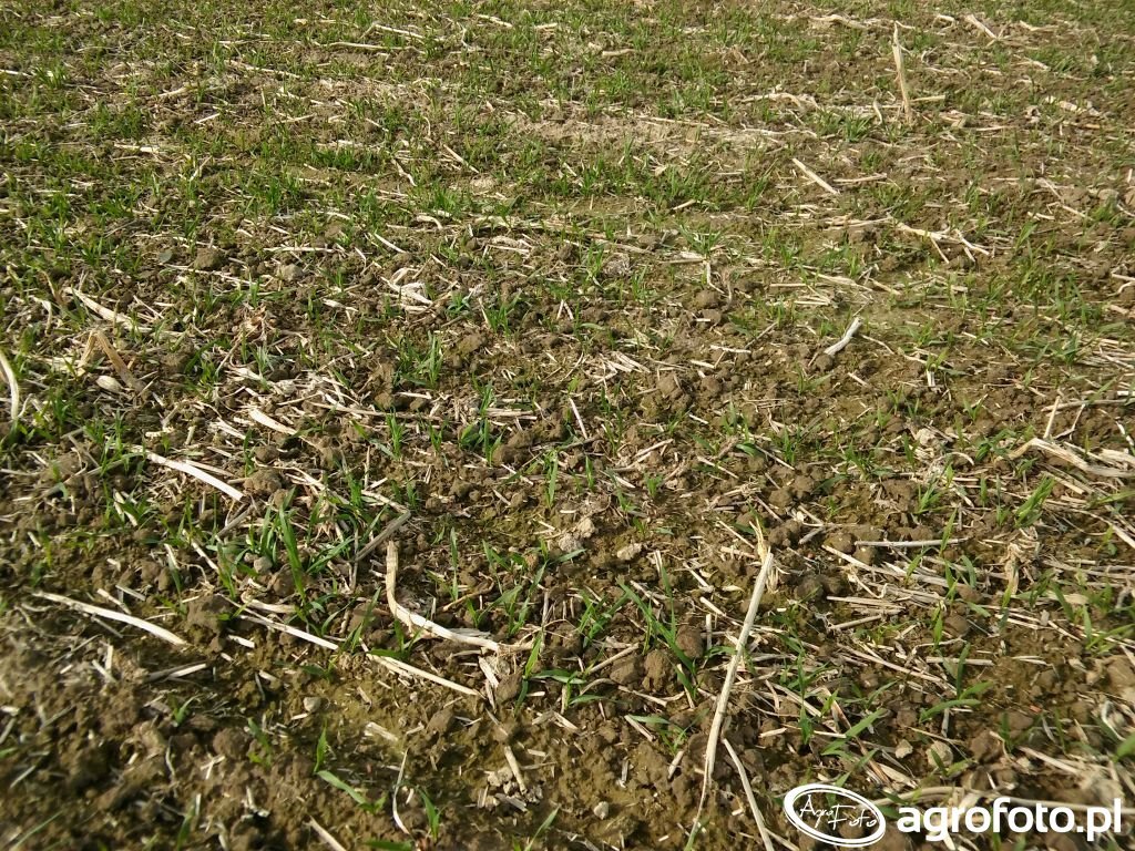

Długość zęba 58cm, rozstaw 12cm, nic się nie zapchało, ładnie rozciąga słomę.
Gość Profil usunięty Opublikowano 3 Września 2016 Zęby od czego? Jakaś przetrząsarka karuzelowa? Odnośnik do komentarza https://www.agrofoto.pl/forum/gallery/image/660296-nabudowany-siewnik-amazone-na-agregat-scierniskowy-dodatkowa-brona/#findComment-1991139
ansu 412 Opublikowano 3 Września 2016 Zgrabiarki pokosowej FELLA 160111 Odnośnik do komentarza https://www.agrofoto.pl/forum/gallery/image/660296-nabudowany-siewnik-amazone-na-agregat-scierniskowy-dodatkowa-brona/#findComment-1991224
Gość Profil usunięty Opublikowano 4 Września 2016 Ja jestem w trakcie budowy wału rurowego do talerzówki i chciałem dać podobne palce przed wałem, ale Twoje rozwiązanie będzie chyba lepsze. Odnośnik do komentarza https://www.agrofoto.pl/forum/gallery/image/660296-nabudowany-siewnik-amazone-na-agregat-scierniskowy-dodatkowa-brona/#findComment-1991369
ansu 412 Opublikowano 5 Września 2016 To zależy co chcesz osiągnąć. Tutaj chodziło o to by przykryć nasiona i rozciągnąć słomę. Jeśli tylko uprawa ścierniska talerzówką to moim zdaniem sprężyny przed ciężkim wałem strunowym, ewentualnie jakiś pierścieniowy np daszkowy. Rurowy to głównie służy do utrzymania precyzyjnie głębokości. Odnośnik do komentarza https://www.agrofoto.pl/forum/gallery/image/660296-nabudowany-siewnik-amazone-na-agregat-scierniskowy-dodatkowa-brona/#findComment-1991963
Gość Profil usunięty Opublikowano 5 Września 2016 Mi właśnie chodzi o rozciągnięcie słomy. Poplonów przy uprawie ścierniska nie wysiewam. Odnośnik do komentarza https://www.agrofoto.pl/forum/gallery/image/660296-nabudowany-siewnik-amazone-na-agregat-scierniskowy-dodatkowa-brona/#findComment-1992004

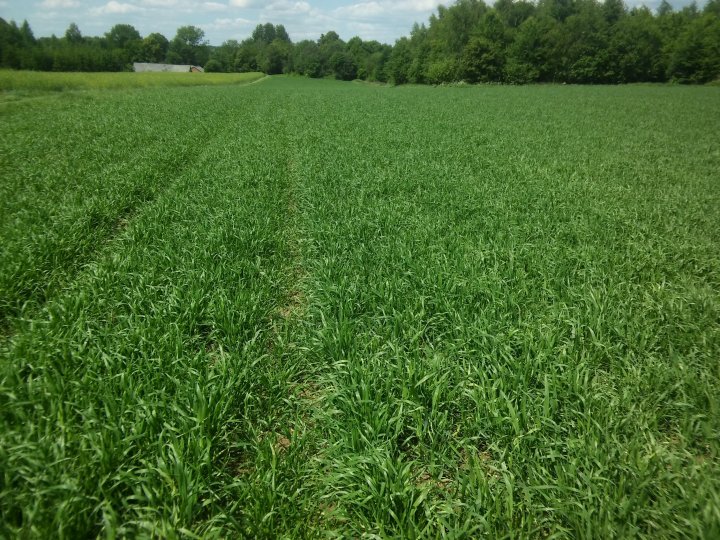

GRZES1545 11169 Opublikowano 28 Listopada 2018 (edytowane) Siejesz tym zboże bez orkowo ? Jak Ci się to sprawuje po dwóch latach? Edytowane 28 Listopada 2018 przez GRZES1545 Odnośnik do komentarza https://www.agrofoto.pl/forum/gallery/image/660296-nabudowany-siewnik-amazone-na-agregat-scierniskowy-dodatkowa-brona/#findComment-2411073
gabrysiek 89 Opublikowano 28 Listopada 2018 (edytowane) Właśnie, to do bezorkowej uprawy? Można prosić więcej zdjęć. Edytowane 28 Listopada 2018 przez gabrysiek Odnośnik do komentarza https://www.agrofoto.pl/forum/gallery/image/660296-nabudowany-siewnik-amazone-na-agregat-scierniskowy-dodatkowa-brona/#findComment-2411078
ansu 412 Opublikowano 18 Maja 2019 Sprzęt działa zmieniłem tylko przełożenie by można było siać większe ilości /ha Siałem rzodkiew z facelią, wykę ze słonecznikiem, pszenicę, grykę, groch, rzepak Odnośnik do komentarza https://www.agrofoto.pl/forum/gallery/image/660296-nabudowany-siewnik-amazone-na-agregat-scierniskowy-dodatkowa-brona/#findComment-2508545
