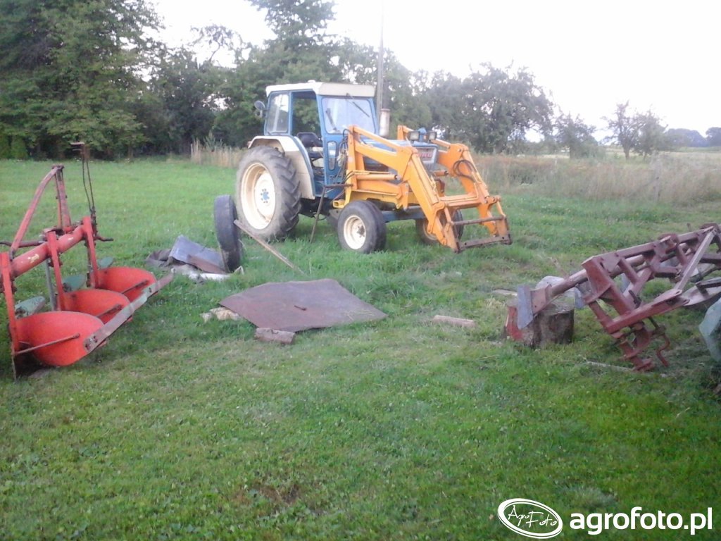

Akpil skończony i po pierwszych próbach, więc przyszedł czas zabrać się za Kvernelanda.
PS Czy do takiego Kvernelanda może pasować kilka odkładnic?
Ten pług był z różnymi odkładnicami tak jak każdy inny zachodni pług bo na różne gleby są różne odkładnice. Miałem taki jak Twój z niskimi i długimi odkładnicami. Pięknie orał zadarnione ugory. Nie było w nim oddzielnych piersi tylko pierś i odkładnica stanowiły jeden element. Lemiesze nie miały oddzielnych dłut tylko dłuta były wspawane w lemiesz. Lemiesze kupowałem z Granitu duńskiej firmy Molbro. Były bardzo dobre i cena do przyjęcia. Jednak jak zaczęły się kończyć odkładnice to cena tych elementów mnie powaliła i zamieniłem na dużo młodszego Overuma bo im pług starszy tym elementy robocze droższe. Wracając do Twojego pługa nie wiem czy do zmiany odkładnicy nie jest również konieczna zmiana korpusu bo różna odkładnice mają różny profil wygięcia.
Na zdjęciu wygląda, że wszystkie są jednakowe. Oryginalne lemiesze do tych pługów były z dłutami wspawanymi w lemiesz ale to nie przeszkadzało bo były bardzo mocne i odporne na wycieranie a do tego równo się zużywały. Pewnie ktoś nie znalazł oryginalnych lub były za drogie i coś dobrał. Ogólnie pług bardzo mocny i mimo zabezpieczenia tylko na śruby nigdy nic w nim nie połamałem ani nie pogiąłem mimo, że pracowały w ciężkich warunkach z masą kamieni i ciągnikiem 85 KM. Stara dobra stal z Norwegii B) a do tego mało kto wie, że to są pługi z lat 50-tych...a u nas robili, robią i będą robić z buraka, marchewki i plasteliny :D
